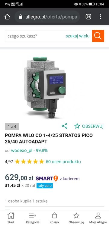

  • W zaworze przełączającym jest jedna pompa która jest w kotle. Jak sterownik zgłosi zapotrzebowanie na grzanie CWU przełacza zawór na obieg CWU. Wtedy woda w insalacji CO nie krąży. Gdy zasobnik zostan
  • Tego przełączenia to nie odczujesz w domu. Tym bardziej że masz praktycznie samą podłogówkę. CWU grzeje się parę minut. Zawor to lepsza opcja - oszczędzasz na pompie
  • Co wy za historię chcecie tworzyć .Przy braku odbioru na podłogówce i zamknietym elektrozaworze 2d bedą grzały drabinki ale wystarczy na drabinki załozyć termostaty i zakręcić na sezon letni i będzie
Sporo trzeba dopłacić za autoadapt. Czy na obiegu kotłowym nie starczyłaby np. Alpha2 L ?
Starczy.
