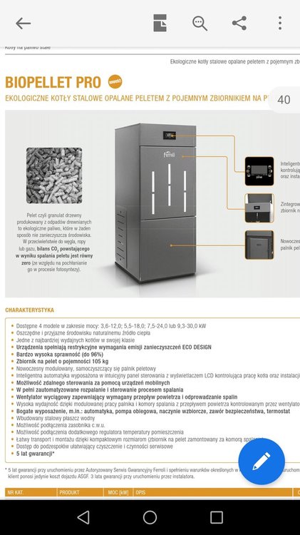

Pomóżcie stworzyć dobry schemat instalacji. Kocioł Ferroli biopellet pro 12 kw z zasobnikiem cwu i dwoma grzejnikami i podłogowka. Wiem, że nie powinno się mieszać ale tak wyszło. Kocioł ma wyposażenie jak na zdj. Bufor niestety się nie zmieści do kotłowni.

Kocioł ma wbudowane naczynie wzbiorcze oraz pompę co i cwu. Mam już rozdzielnice do podłogówki.

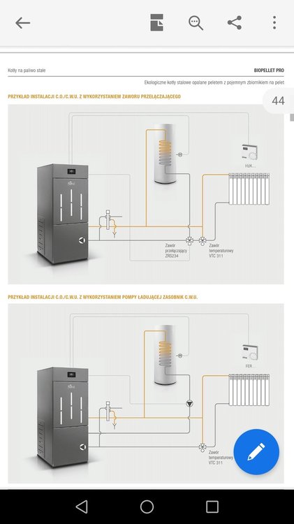

Dlaczego nie skorzystasz z gotowych rozwiązań Ferroli?
-opcja z zaworem przełączającym:
-oraz z dodatkowa pompa CWU:
Tu jest tylko obieg grzejnikowy, więc należałoby dać sprzęgło i dopiero za nim obiegi grzejnikowy i podłogówki.
Wyjaśni ktoś czym różni się instalacja z zaworem przełączającym od instalacji z pompą ladujaca?
Edytowane przez arturwin87
Edycja treści
W zaworze przełączającym jest jedna pompa która jest w kotle. Jak sterownik zgłosi zapotrzebowanie na grzanie CWU przełacza zawór na obieg CWU. Wtedy woda w insalacji CO nie krąży. Gdy zasobnik zostanie dogrzany sterownik przełącza z powrotem zawór na obieg CO
Przy pompie ładującej obieg CWU ma swoją pompę. Obie pompy działają wtedy niezależnie(mogą pracować obie na raz)
Edytowane przez hajtaler428
Czyli z pompą lepiej? Grzejąc cwu nie mam zmiany temp w pomieszczeniach. Na raz grzeje cwu i co. Dobrze rozumiem?
Tego przełączenia to nie odczujesz w domu. Tym bardziej że masz praktycznie samą podłogówkę. CWU grzeje się parę minut. Zawor to lepsza opcja - oszczędzasz na pompie
No ok, rozumiem. A Przyjmijmy że będą pokojowki i po osiągnięciu temp kocioł się wył a w tym czasie ktoś bierze kąpiel, więc znów się rozpali by dogrzewac cwu? Zamierzam mieć bojler 140L
jeżeli będzie pobór i temp CWU spadnie poniżej zadanej - histereza to kocioł się załączy żeby  dogrzać zasobnik
@hajtaler428 Mając taki zawór przełączający nie muszę już nic montować by w sezonie letnim grzać tylko cwu? Ustawiam na kotle jedynie grzanie bojlera i gotowe?
Tak
