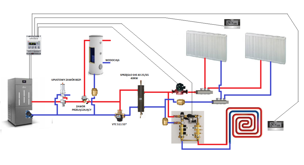

Sporo osób ma z tym problem, jak połączyć drabinki i podłogówkę. Wiekszość chyba poprostu wpina je w rozdzielacz podłogówki i zasila niska temperaturą. U mnie w miejscu gdzie zamontowany jest rozdzielacz nie było mozliwości założenia wiekszego a tylko taki, który w całości został wykorzystany na podłogówkę.

  • W zaworze przełączającym jest jedna pompa która jest w kotle. Jak sterownik zgłosi zapotrzebowanie na grzanie CWU przełacza zawór na obieg CWU. Wtedy woda w insalacji CO nie krąży. Gdy zasobnik zostan
  • Tego przełączenia to nie odczujesz w domu. Tym bardziej że masz praktycznie samą podłogówkę. CWU grzeje się parę minut. Zawor to lepsza opcja - oszczędzasz na pompie
  • Co wy za historię chcecie tworzyć .Przy braku odbioru na podłogówce i zamknietym elektrozaworze 2d bedą grzały drabinki ale wystarczy na drabinki załozyć termostaty i zakręcić na sezon letni i będzie
19 godzin temu, Kliper napisał:
@pospisz mam jeszcze pytanie odnośnie schematu. Czy pompa w kotle zapewni odpowiedni przepływ wody przez zasobnik i drabinki, czy zamiast tego bedzie tylko mielić wodę przez sprzędło ?
Jeżeli masz jakiś dylemat to zamontuj zawory regulujące przepływ.

No mam na myśli, ze nie bronisz projektu. Ale w sumie nieważne bo chyba podaruje sobie zasilanie tych drabinek z kotła.
Każdy ma prawo zadecydować sam i zrobić jak uważa. Ja jestem zwolennikiem pracy drabinek w sezonie letnim. Pomysł na drabinki podłączone pod elektrykę też jest ok i rozwiązuje temat.
Panowie, znalazłem tu na forum taki schemat. Ktoś podpowie jak to przerobić na pracę z buforem? SCHEMAT.thumb.jpg.4a57351b30a8e410bda1e8c2f4cd55ca.jpg
Chciałbym zakupić ferroli biopellet premium 12kw. Zapewne trzeba jakiś ster do bufora jeszcze.
Ten schemat to wyglada jak żywcem ściągnięty z mojej roboty ! Gdzie go znalazłeś ? No nie to nie mój bo ja zaworów zwrotnych w tych miejscach bym nie zastosował. To chyba eliks coś takiego rysował kiedyś

Hahaha jo to daje ZZ wszędzie gdzie się da, wg konsensusu na forum.
Na schemacie widać, że instalacja jest zrobiona w układzie zamkniętym. Mam takie pytanie, czy obawiać się układu zamkniętego w instalacji z kotłem ferroli? Czy wogole dojdzie do sutuacji, że kocioł zagotuje wodę przy braku zasilania. Pytam bo aktualnie zastanawiam się nad wyborem układu instalacji. Układ otwarty bezpieczniejszy, ale trochę  mi nie na rękę prowadzić rurki na poddasze, które dodatkowo jest nie ocieplone.
Edytowane przez Kliper
Ferroli fabrycznie jest zrobiony pod instancję zamkniętą właśnie, stąd też presostat po stronie wody.
Można zastosować coś tańszego niż syr5067 w układzie zamkniętym do tego kotła ?
Mam pytanie do posiadaczy ew sprzedawców lub znawców - ile kotłów ma firmowe miejsce na wkręcenie  syr5067 ?
O ile dobrze rozumiem DBV działa na zasadzie zalewania zimną wodą rozgrzanego kotła do 97ºC (+/- 2ºC)? Wiadomo to sytuacja awaryjna, być może nigdy do takiej sytuacji nie dojdzie, ale zalewanie zimną(10 stopni?) wodą wodociągową rozgrzanego kotła do prawie 100 stopni to chyba niezbyt dobry pomysł? Przy żeliwniaku to strach się bać, ale przy stalowym taki szok termiczny  nie zaszkodzi dla połączeń spawanych w obrębie umiejscowienia króćca tego DBV?

Kiedyś testowo zalewałem takie kotły z dbv źeby zobaczyć czy zadziała i jak zadziała i nie było żadznego problemu zalany słchodzony kocioł i działało bez problemu. A swoją drogą to włosi czy np duńczycy to nawet nie słyszeli żeby do pelleciaka montować zawór schładzający.
Pewnie nigdy do tego nie dojdzie, zwłaszcza jeśli mówimy o pelleciakach, dlatego jego montaż można sobie darować ale... są pewne normy i takowe zabezpieczenie jest wymagane. Przed DBV redukcja ciśnienia obowiązkowo.
@emigrant tam te 10* w  wodzie wodociągowej to trochę pesymistycznie, ale generalnie masz rację. Kolega pisał o czymś  tańszym więc dałem przykład.
Są wężownice schładzające, ale podobno to nie działa. Zbyt mała powierzchnia wężownicy, żeby szybko odebrać energię cieplną z kotła.
Czyli na wyjsciu można założyć dvb na trójniku i po problemie. Dodotkowo ewentualnie upsa.

Kol. Kliper kocioł na ekogroszek ciężko zagotować to już prędzej żar się cofnie i zapali się kosz podajnika. W kotle pelletowym Ferroli jest zabezpieczenie temperatury maksymalnej i w dodatku wzrostu ciśnienia a gdyby to nie zadziałało to jeszcze STB. Nie masz szans żeby trzy zabezpieczenia zawiodły jednocześnie.
No to spoko ale dla samej gwarancji zawór schładzający musi być i w takim wypadku wystarczy dbv.  Tylko nie rozumiem o jakie rurki karbowane znowu chodzi.
