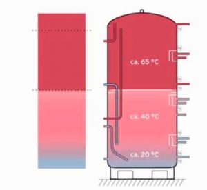

Czyli kocioł reklamowany jako nie wymagający buforu realnie go potrzebuje i najlepiej mieć większy ....Ale jak będzie chodził na 7,5 kw  to ile zajmie mi naładowanie takiej 800 l beczki ? Bufor jest jak kolejny grzejnik, więc czy nie będzie problemu z tym ,że pale pale a grzejniki zimne. No wiadomo mogę podnieść moc i naładować bufor ... i dochodzimy do tego że ten kocioł jest jak każdy inny kocioł zgazowujący ?  Piszą ,że bufor może być mniejszy bo można ustawić na 30 procent  .Ale wtedy trzeba uważać żeby nie przesadzić i dokładać niepełno ....skomplikowane to strasznie wszystko
Wszystko zależy od odbioru budynku, bufor będzie przejmował nadmiar, pamiętaj że woda w buforze układa się warstwami, gorąca na górze zimna na dole  i podpięcie grzejników dajesz na samą górę, a jak ustawisz na mniejszą moc to on po prostu będzie dłużej palił a zasyp i tak dajesz pełny...
Bufor-w-instalacji-Siedlaczek235-4-300x2
