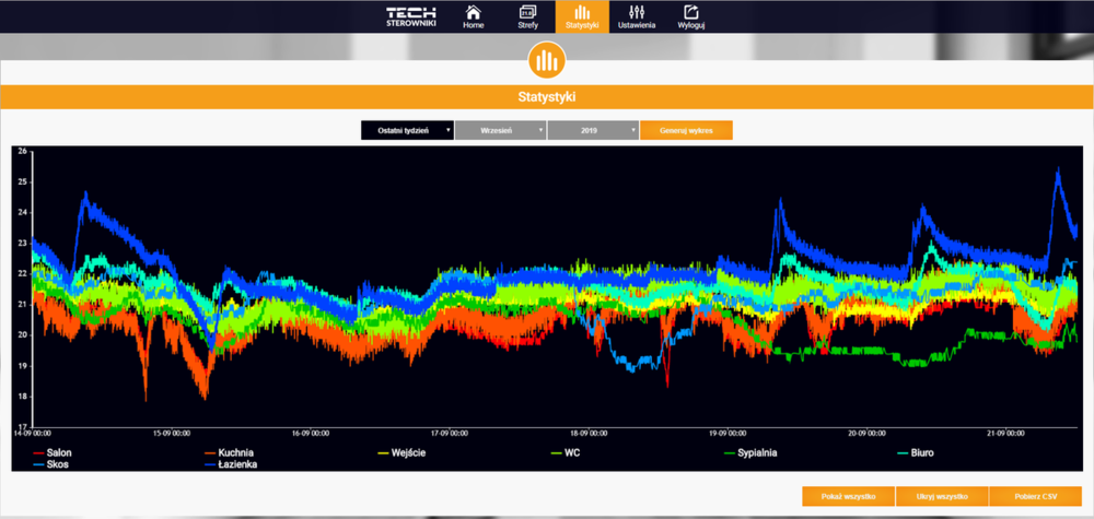

W tym roku podpiąłem net do ogrzewania i ciekawe wnioski można z tego wyciągnąć. Na przykład o ile spada temperatura przy uchylonym cały czas oknie.
Zielone to sypialnia. Cały czas uchylone okno.
Jasno niebieskie. Pomieszczenie do którego rzadko zaglądam. Chciałem wywietrzyć, a zapomniałem o zamknięciu okna.
Ciemno niebieskie. Łazienka, która nagrzewa się od słońca.
Edytowane przez wacio1967

Tak wygląda w złym miejscu zamontowany czujnik temperatury. Co prawda, to pomieszczenie się nagrzewa, ale nie aż tak bardzo jak pokazuje to wykres.1511029093_TECHsocenaczujnik.thumb.gif.8a936efb5018dbc957442ff21f27c342.gif

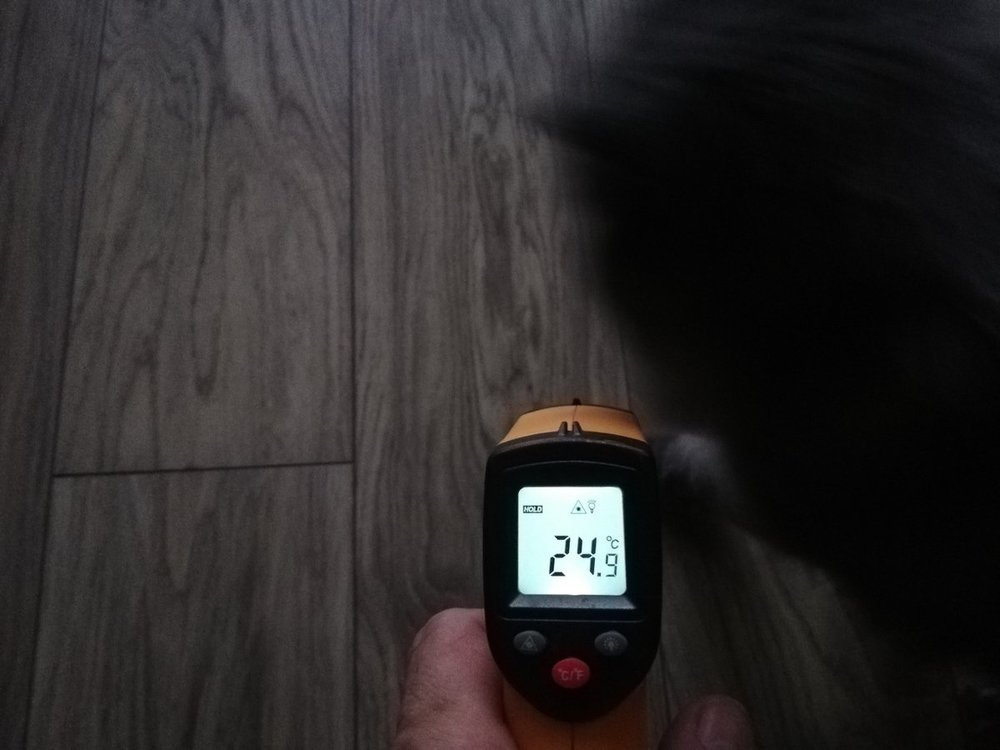

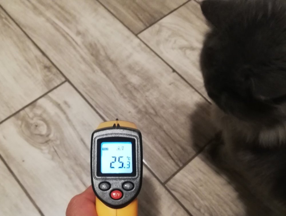

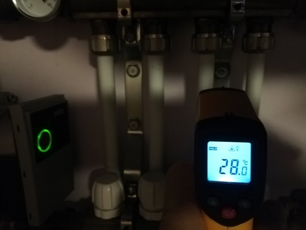

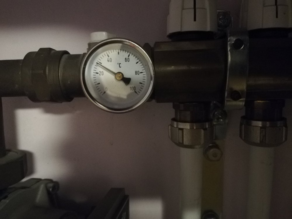

U mnie temperatura zasilania podłogówki to 28 stopni.
Temperatura podłogi na terakocie
temperatura podłogi na panelach

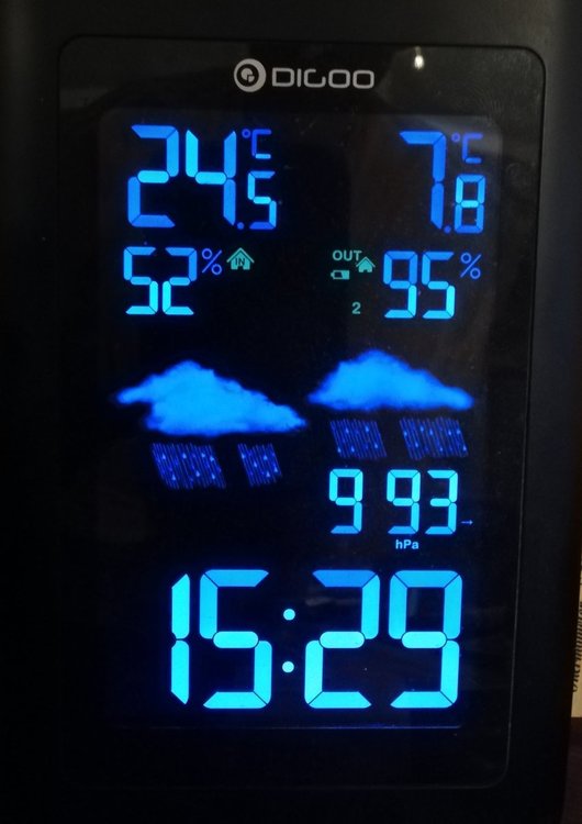

Temperatura w domu gdzie podłogówka 24,5 stopni, grzejniki zimne - głowice ustawione na 23 stopnie.
