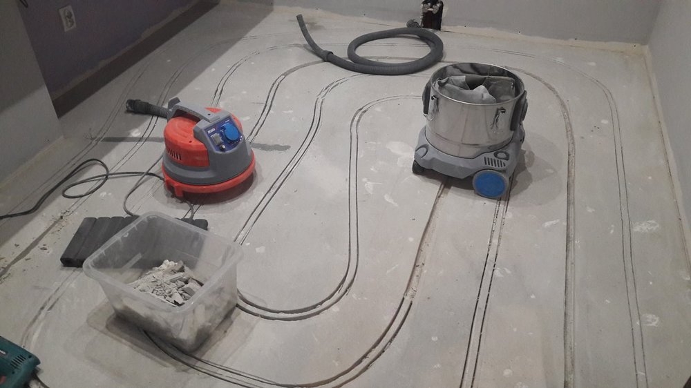

Jestem w połowie drogi z przerabianie grzejników na podłogówkę.
Nie do końca zgodzę się z niektórymi teoriami na ten temat. Ale do rzeczy.

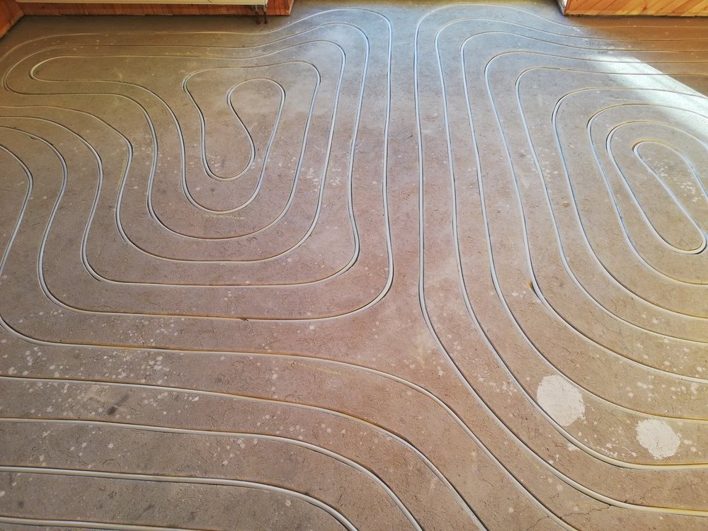

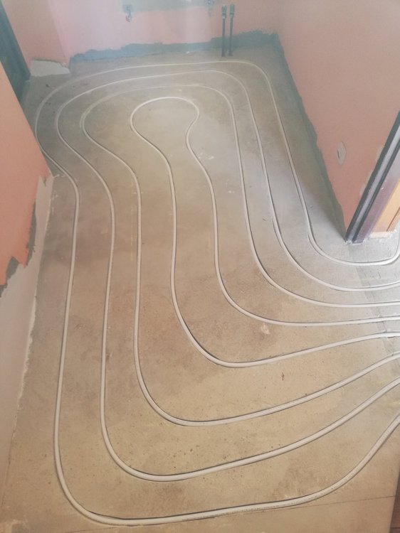

Jedno pomieszczenie skończone i przetestowane (9m2).
Budynek z ceramiki 25 cm. Ocieplony styropianem 15 cm. Dwie kondygnacje. Wysoki strych (nie ocieplony) Miałem ocieplać, ale nie widzę takiej potrzeby. Brak skosów w pomieszczeniach, balkonu, wykuszy i innych mostków cieplnych.
Pomieszczenie na piętrze. Podłoże: styropian 5 cm. Jastrych 6 cm.
Bruzdy wycinałem sam. Pętla w pokoju 32 mb. Do podłączenie wykorzystałem instalację która zasilała grzejniki. Nie powinno się tak robić, bo pętla ma w tej chwili dwa łączenia (na zacisk). Łączenie jest umiejscowione w ścianie. Jakby coś się rozszczelniło, to mam dostęp do łączeń, bez prucia podłogi. Dlaczego tak wybrałem? Bo musiałbym rwać kafle na przedpokoju, żeby podłączyć się bezpośrednio pod rozdzielacz. Długość całej pętli wynosi 48 mb. Rury KanTherm PERT/AL/PERT 16mm. Rozdzielacz VALVEX z przepływomierzami. Siłowniki SALUS. Sterowanie TECH przewodowe. Kocioł Vitodens 100W 24kW dwu funkcyjny.
Bruzdy zalane ATLAS 30 SMS. Doradzali anhydryt, ale ja zdecydowałem że nie będę łączył anhydrytu ze zwykłym jastrychem.
Nie można zapomnieć o dylatacji na wejściu do ściany i zachowaniu łagodnego spadku do istniejącej instalacji.
Przed zalanie oczywiście próba ciśnieniowa według zaleceń producenta rury.
Na to położony gres na ADESILEX P9.
Teraz to najważniejsze. Podłoga od uruchomienia instalacji potrzebuje 10 minut żeby zaczęła oddawać ciepło. Po 30 minutach płytki mają w miarę równą temperaturę. Po 24 godzinach podłoga jest równomiernie nagrzana. Rury są ułożone w spiralę i są ułożone co 18 cm. Temperatura na piecu 31 stopni. Temperatura podłogi 27 stopni. Temperatura pomieszczenie 22 stopnie. Temperaturą rządzi oczywiście elektronika i z tego co zaobserwowałem, to ogrzewanie pracuje w tym pomieszczeniu w sumie około 8 godzin na dobę. Z tego wniosek, że ciepło skumulowało się w wylewce i pomału je oddaje. Na przyszły rok będę zmniejszał temperaturę na piecu, tak aby ogrzewanie pracowało 24 h na dobę. Tak będzie bardziej ekonomicznie i lepiej dla wylewki.
Następny etap (właśnie zaczynam) to wykonanie pozostałych dwóch pomieszczeń. Po wykonaniu pozostałych pomieszczeń, będę demontował zespół mieszający. Całą instalację będzie napędzała pompa z piece. Jakby ktoś się zastanawiał czy da radę, to napiszę że da radę. Długość całej instalacji ma niecałe 400 mb. Na piecu zostaje około 20% zapasu.
Reasumując. Ja jestem zadowolony.

Najbardziej obawiam się pokoju, który w tym roku będę robił. Ta sama kondygnacja, ale pod spode nie ogrzewany garaż. W zimie przy -30 temperatura w garażu spada do 2 stopni. Ale z drugiej strony to taka sama sytuacja jak w zrobionym pokoju. 5 cm styropianu, 6 cm jastrych. Od strony garażu sufit wyłożony styropianem 15 cm. Wydaje mi się że powinno starczyć. Kolejna sprawa, to pomieszczenie z którego i tak nie korzystam na co dzień, a grzeję w nim tylko po to żeby budynku nie wychłodzić. Utrzymuję tam 17 stopni. Grzejniki się tam włączają od czasu do czasu.

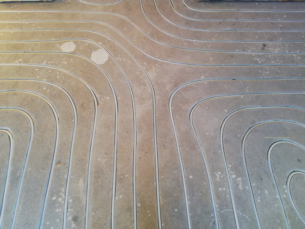

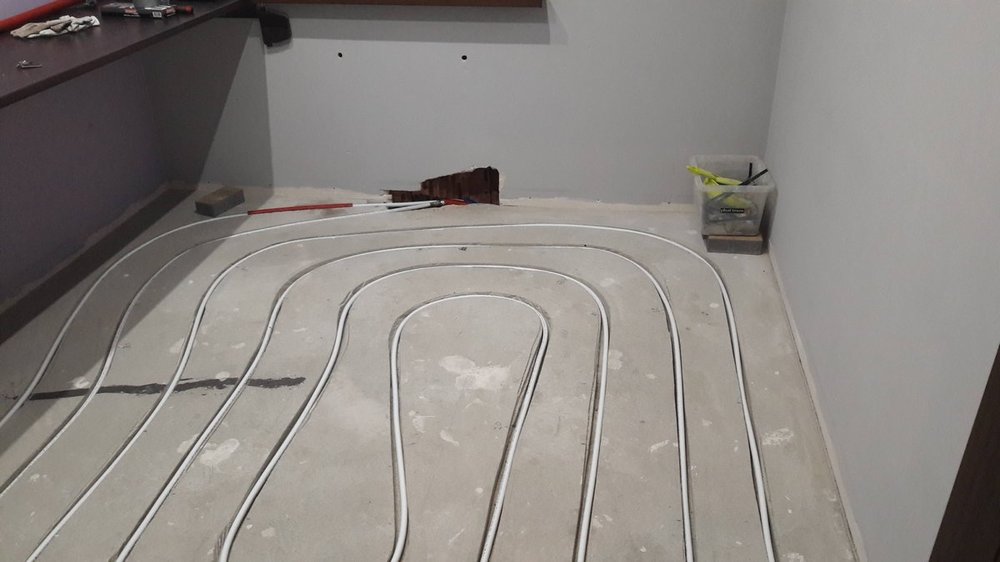

Tak wyglądało bruzdowanie i układanie rurek.

Ile to zalewasz z góry? Czy tylko zalewasz rurki?

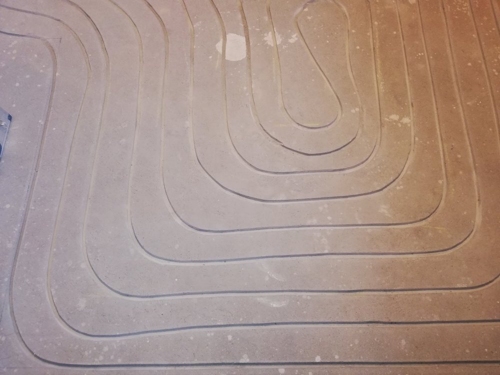

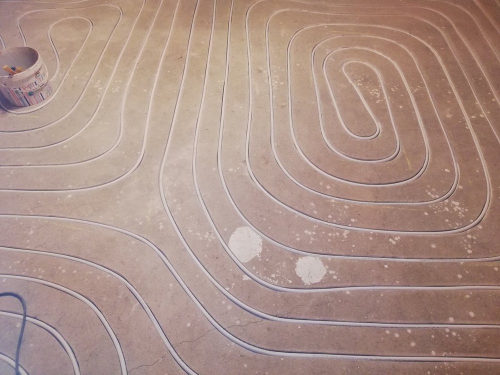

U mnie 33m2, frezowanie, położenie 220mb rury, wpięcie w rozdzielacz, zalanie i uruchomienie zajęło 9 godz. Następnego dnia klej i siatka, a kolejnego dnia układanie terakoty. Frezowanie przebiega prawie bez pyłowo, piszę prawie, bo kurzu jest tyle, że więcej go jest, gdy wierci się dziurę w ścianie. W tym wypadku kurz nie jest żadnym problemem. Dużo bardziej uciążliwy jest hałas generowany przez frezarkę i odkurzacz.
Przez cały sezon temperatura zasilania podłogówki 29 stopni, temperatura podłogi 25, w pomieszczeniach ok 23. Oczywiście grzejniki z głowicami termostatycznymi zostały. Zdecydowanie poprawił się komfort termiczny i nie ma już efektu zimnej podłogi. Po uruchomieniu spalanie dobowe zrosło o ok. 5 kg, a po 5 dniach wróciło do poprzedniego stanu. Po sezonie jestem zadowolony.

Zalałem tylko rury Atlasem 30 SMS.
Gdzie pozyczales frezarke ? tez jestem zainteresowany tym tematem, ale nigdzie nie moge znalezc tej frezarki, ani nawet firmy, ktora by mio przyjechala i zrobila rowki
