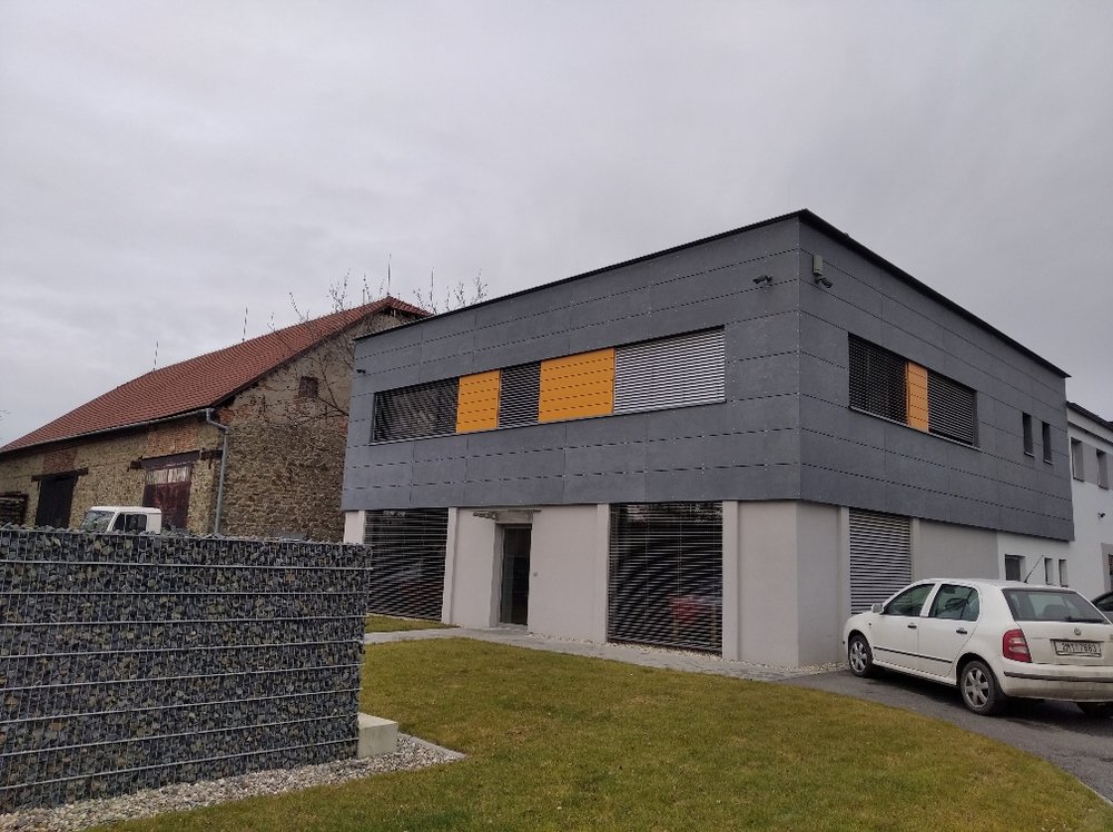

Jest przedstimage.thumb.png.60113b82f243e6ed47c5336884d6b2ec.pngawiciel na Słowacji mam tam bliżej wiec się chyba wybiorę w przyszłym tygodniu. To porównamy ceny. To cennik z ich strony
Lepiej do Blaze. Byłem dzisiaj.

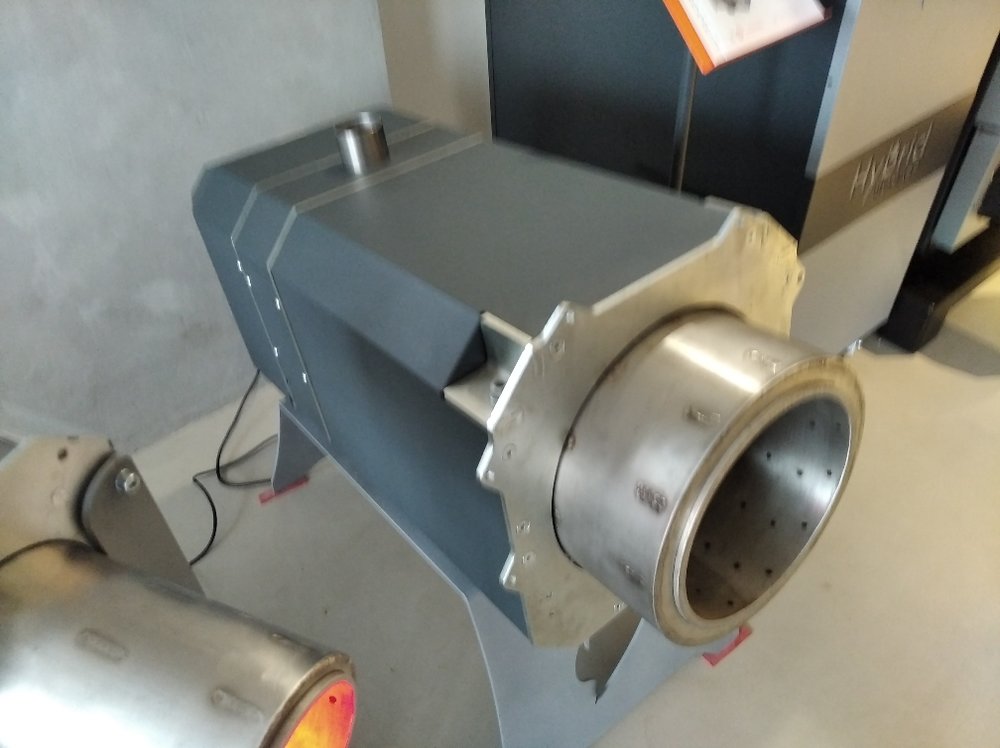

Bardzo fajnie. Nie chcieli się zgodzić na sprzedaż cb przekierowanego 40 kW tylko 25 ale ogarnelismy temat.

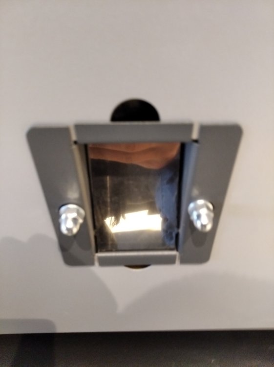

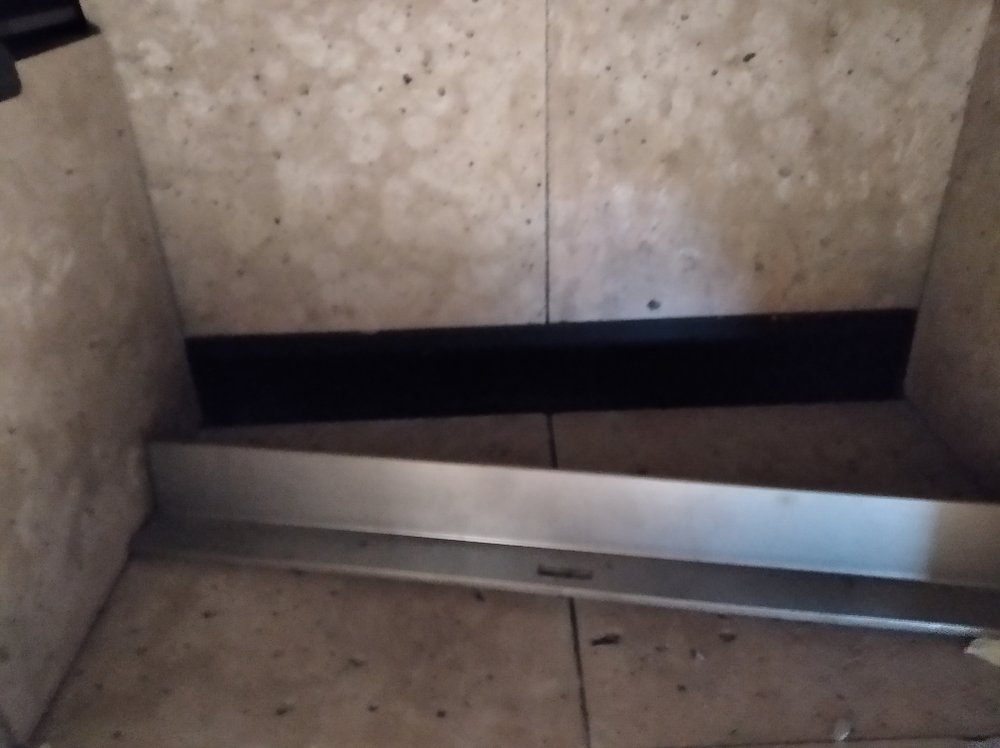

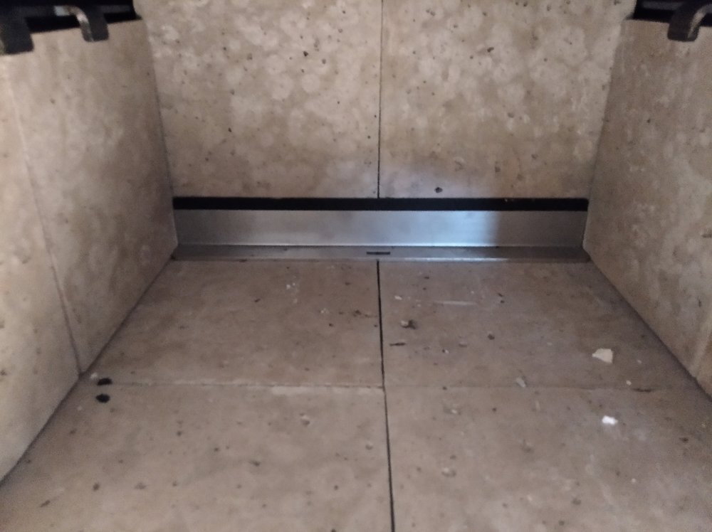

Wizjer nisko ale na lusterko!!! Lepiej niż w Harmony. Szamotki chyba pół na pół z grubymi granulkami metalu. Comfort / Prakitik lepiej pali mokre.
Na sosnie bez problemu można skrócić spalanie co pozwala modulować moc jeszcze niżej. Z domiesza twardego poniżej 1kWh.
Kształtki po kilkanaście/dziesiąt pln na sztuki choć nie ma cennika bo nie było jeszcze potrzebny wymiany.
Wentylator 100 euro

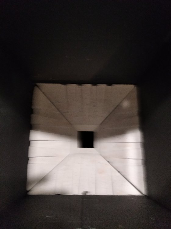

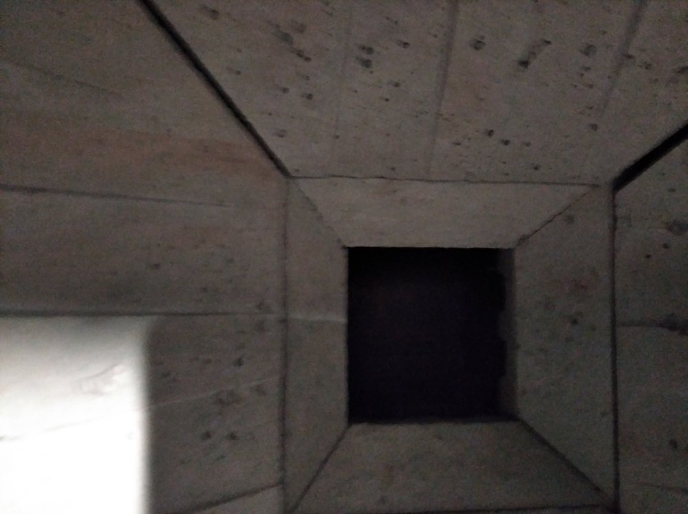

Gdyby w kotle nie było widać wełny tu i tam to doskonałe wykonany.

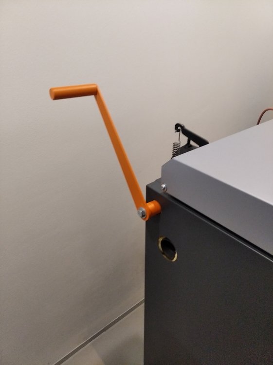

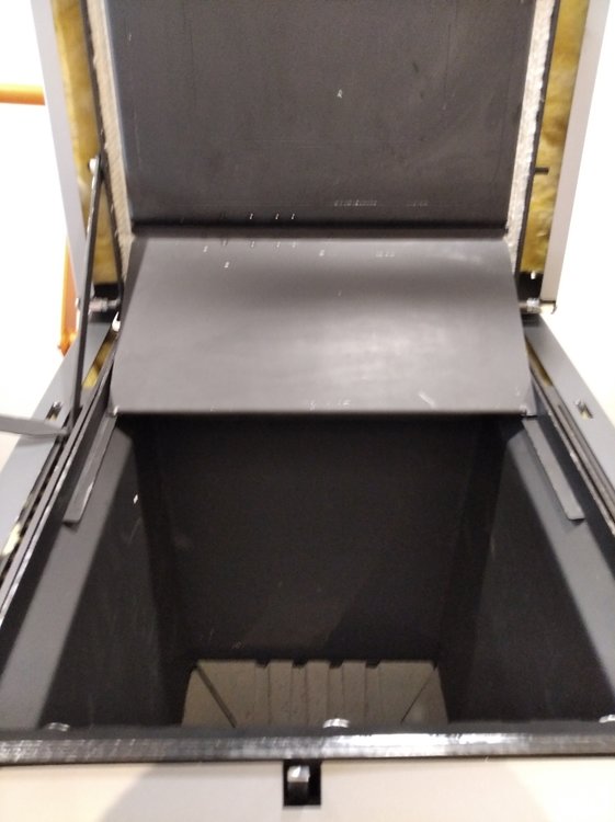

Przysłona komory - zapobiega kopceniu jest zespolona z klapą. Klapą trochę ciężka ale mechanizm podnoszenia i opuszczania bardzo dobrze wykonany, gruby materiał. Po 3 - 4 otwieraniu czy zamykaniu już nie czułem dyskomfortu. To chyba kwestia przyzwyczajenia.
Mimo że kocioł stał na nóżkach to będąc w płaszczu bez problemu juniorskiej sięgnąć do spodu komory a mam 180cm. Te sięganie jest niepotrzebne choć nie powinno się drzewa wrzucać a na pustyni nie grubego. No ale to podstawy palenia w HG.
Komora schodzi az poniżej szamotek - one jakby w niej wiszą. Blacha 4mm. ( Zdjęcie nie wyszło )
Byłem w laboratorium, kotły nieźle zajechane a w komorze delikatna powierzchniowa rdza, szamotki bez śladu uszkodzeń ale to cb ostatnie nic nie znaczy.
Sprawy bardzo mi się podobały choć nie jest to jakieś mistrzostwo.

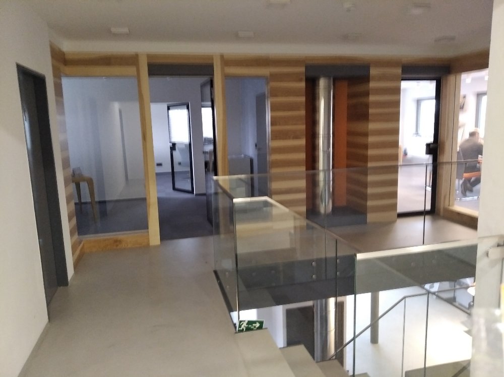

Narzeczona nie umiała się napatrzeć na te kotły ja w sumie też. Od 10 tys PLN taki sprzęt to serio niezła gratka. Prezentuje się doskonale. Czy od strony designu i czy wykonania.
W środku też najwyższe standardy. Prezentują się tak dobrze jak ich kotły.

Troszkę mały ten otwór za zaslepka do palenia grawitacyjnego/rewizji. Ale myślę że bez problemu raz do roku tam można poszuraz czy wyjąć ceramike by wyczyścić. Mają tam dużo mniej syfu już w innych kotłach. Myślę że to łatwiej wyczyścić niż tylnia wyczytka jak w innych kotłach.
Za to korpus na obiekcie spawów, szczególnie że w newralgicznym miejscu i plecy są w całości.
Ceramika jest wsuwana w listwy przyspawane do płaszcza. Myślałem że są listwy montażowe. Te miejsce będzie grzało.i nie wiem co o tym myśleć:/

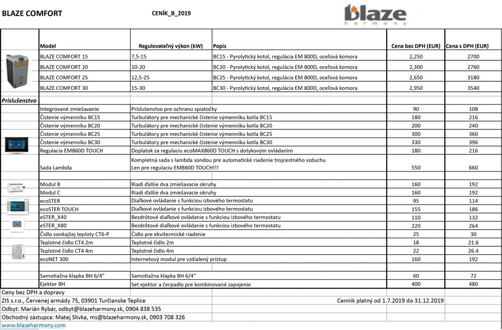

Widać czesi nie są głupi i nie sprzedadzą ci kotła poniżej 10k PLN tak jak wcześniej myslałeś....
kurcze 10k - to duża kasa jak za tak prostą konstukcję.  widać też mała komora (na wysokość) wiec czesto trzeba latać do pieca.
No właśnie chcą a ja nie chcę:) chce większy.
Komora duża 80l na 7,5-15 kW. Prócz Attack i Lazar pokaz mi coś lepszego w tej materii do yyy 25 tys PLN.
Ja chcę 12-40 kW ze 120l. I palić na 12kW docelowo.
Gdyby nie ta wystającą wełna to kocioł perfecto.
Ceny jak mówiłem, gość co po mnie wchodził na rozmowę jeszcze przy mnie dostał też takie ceny:)
I tutaj pdf początku nie chodzi o kasę. Kase mam.
Teraz kwestia czy mechaniczne tulbulatory są warte swojej ceny i czy pellet jest wart tej karty bo mała nie jest.
