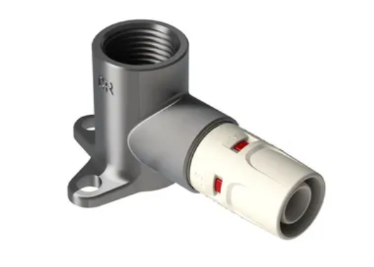

Chcę doprowadzić wodę z rozdzielacza do punktów odbioru rurkami PEX 16 - będzie 3 takie punkty (do każdego 2 rurki - ciepła + zimna). Chcę te rurki zabetonować w płycie fundamentowej a potem poprowadzić w ścianie szkieletowej do miejsca mocowania baterii - do każdego punktu jedna rurka bez żadnych złącz po drodze. Ale trzeba z tej ściany wyjść wyprowadzeniami do baterii i tu mam problem - nie chcę złącz zaciskanych tylko skręcane. I da się kupić listwy montażowe baterii dla PEX 16 ze złączem skręcanym, ale no właśnie - to złącze będzie wewnątrz ściany. Czy to jest bezpieczne, czy kategorycznie unikać? Jak nie można dać złącza skręcanego na pex to mogę zastosować zgrzewane rury PP - tylko że PP nie są tak elastyczne i musiał bym robić kolanka i trójniki które by przykrył beton. Nie wiem co lepsze.

Bo nie mam zaciskarki i nie chcę kupować do jednego użycia ani uczyć się jej używać. Ale rury już rozciągnięte (pex 16)
W sklepie hydraulicznym pokazali mi plastikowe złączki do PEX montowane bez prasowania, na wcisk/zatrzask. Podobno do stosowania pod tynkiem. Nowe jakieś - pewnie te wypróbuję bo wyglądały solidnie.
Coś w tym stylu:

Jak tam chcesz, zaciskarkę się używa normalnie, ale pewnie musiałbyś ją wypożyczyć. Mimo wszystko to najpewniejszy sposób. Przy plastikowych złączkach raczej nic nie pianuj w ich okolicy, bo mogą się rozpuścić.
Dlatego jestem wielkim zwolennikiem zgrzewanego PP 🙂 nie ma zagadnienia czy zaciskać czy skręcać, nie rozpuszcza się od pianki, nie rozszczelnia się pod tynkiem.  A przy pexach co byś nie wybrał to dylematy, dylematy.
