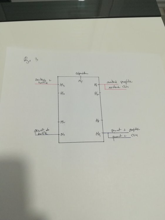

podpięcie grzejników dajesz na samą górę,
Bufor-w-instalacji-Siedlaczek235-4-300x276.jpg&key=56e1ac93b79f1b301ed19f83a50316f4c42c296f6421b2cc2c35282034380869
Ja dam kocioł na samą górę-tam gdzie niby odpowietrznik ma być. 25kW+ musi mieć wlot do bufora na poziomie 160cm od ziemi. Słabsze 10cm mniej.

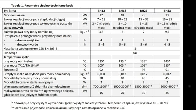

@Kamil1986
Tutaj masz rozpisana średnia dzienna modulacje. To jest gwarantowana bo liczona dla postoju stalozarowego 8h. Tyle to praktycznie masz przy trocinach.
Tutaj jest polska DTR kotła Harmony. Do Comfort różni w zasadzie tylko tabelami i ochrona kotła - Harmony nie ma nawet opcji na wężownice. Praktik to raczej będzie toczka w toczke Comfort. To ta sama konstrukcja. Przypuszczalnie dopracowana bo i sprawność wyższa.
Technicznie to te kotły dla Europy B da lepiej zaprojektowane niż Harmony na niemieckie dotacje. Pewno robią mega wypasiony nowy kocioł na zagranicę. Dopytam i najwyżej poczekam z wymianą. Wątpię by były kolejne dotacje.
