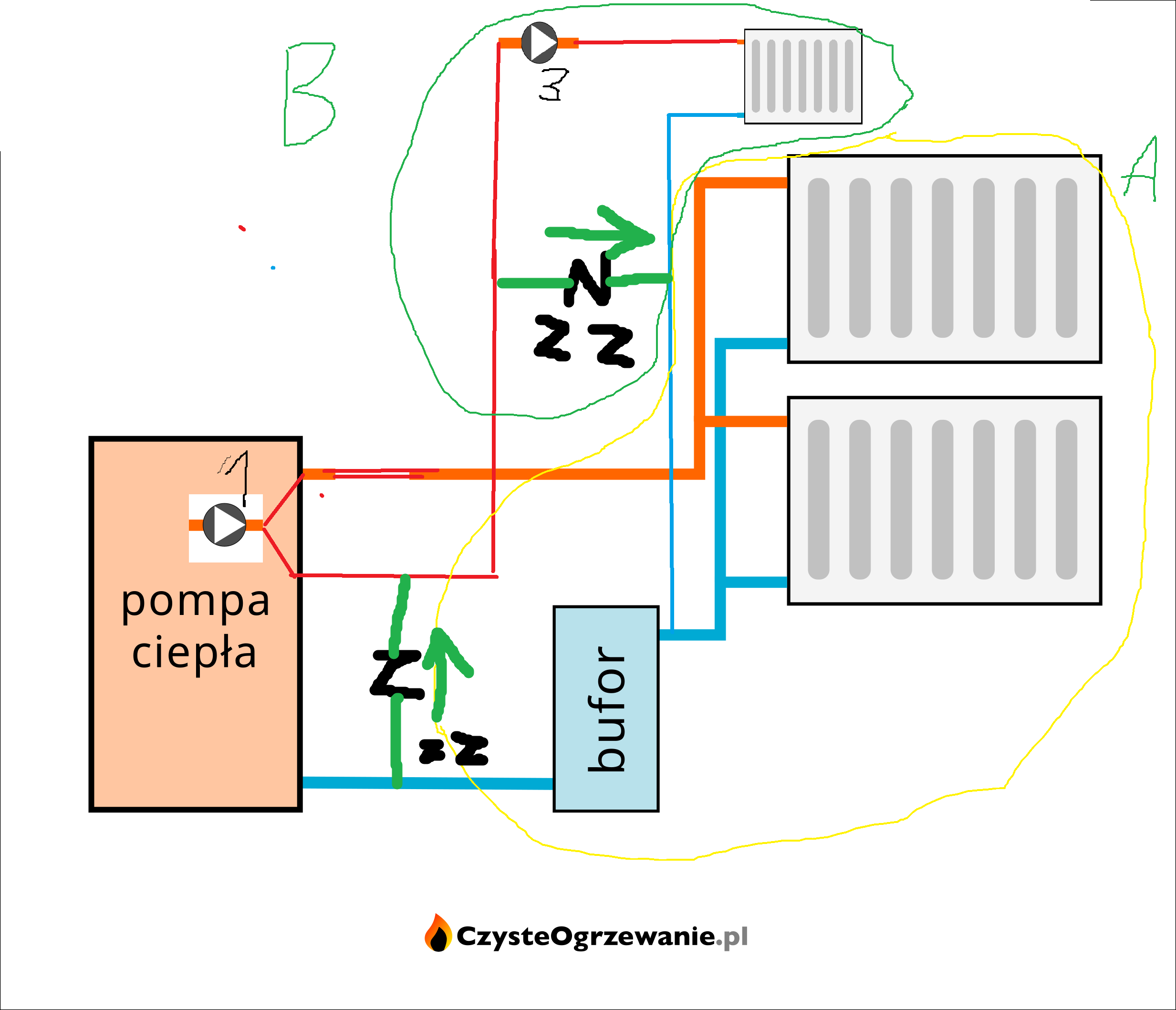

Pociągnąłem nitkę CO z Budynku A (nowa instalacja) do budynku B który w razie czego ma być zasilany PC z budynku A (w przypadku awarii źródła ciepła w budynku B)
Ponieważ nie specjalnie mi sie chce przerabiać instalację w budynku B, czy cos takiego zadziała?

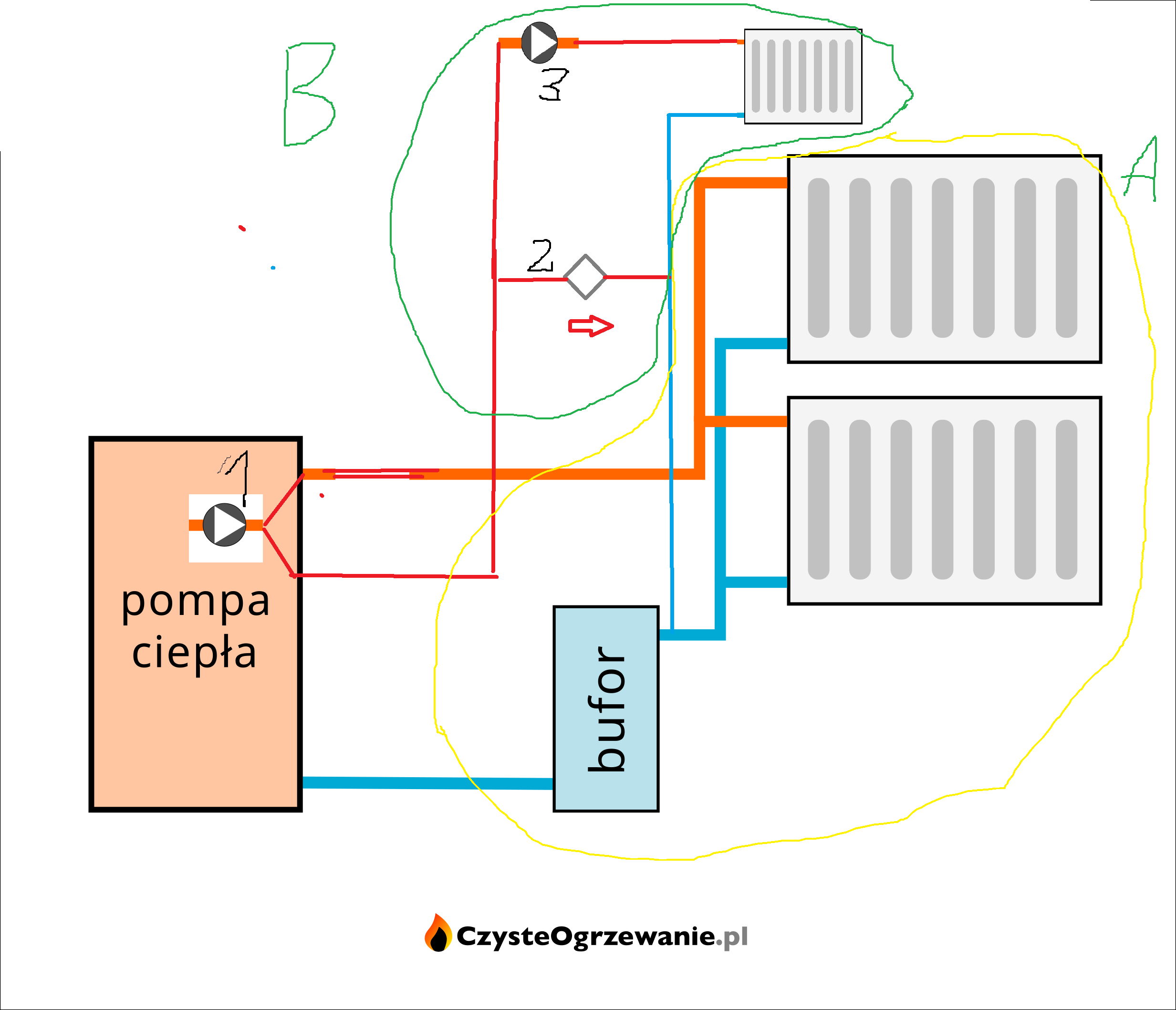

Pompa obiegowa z A (1) pompuje na budynek B wodę, ale po drodze jest pompa w B nr 3 która też pracuje.
Pompa nr 3 jest słabsza od 1 i dokładam zawór nadmiarowy 2. Czyli jak pompa 1 za dużo pompuje idzie przez zawór a pompa 3 pracuje tak jak ma pracować. Zadziała ten wynalazek?
Tak jak mówię, nie chce mi sie przerabiać instalacji, bo wiąże sie to ze zlaniem wody z całej instalacji, a tego już mi się robić nie chce 😉
     I tak i nie . Na pewno poprawnie nie jest . Zawór nadmiarowy powinien być na zasilaniu głównym , czyli budynek A. Podłączenie budynku B tak jak jest tylko bez pompy i zaworu. Jeszcze by trzeba zaworami przykręcać żeby równo rozdzielić ciepło między budynki A i B .
 To że pompa jest słabsza to i tak nie wiesz ile będzie pompowała - czasem mogła by zabrać całą ciepłą wodę i co wtedy z budynkiem A ?

W układzie CO budynku A jest już jeden zawór nadmiarowy, teraz dołożyłbym drugi na nitkę CWU która będzie odpowiedzialna za ogrzewanie awaryjne budynku B
Teraz pytanie, czy ten paten z szeregowo pompami i zaworem nadmiarowym się sprawdzi?

Nie uparłem się, bo one juz są, a nie mam możliwości w prosty sposób bez zlewania wody jej obejść (tej w budynku B). Jedna jest w PC druga w budynku B. Pytanie jest takie:
Będzie to działać awaryjnie, czy nie?

Działać będzie , jest  ale jeśli to pompa elektroniczna czasem może "zgłupieć"  . Trzeba sprawdzić.
Ten przykład z dwoma zaworami zwrotnymi służy do pełnego wysprzęglenia pomp. Na nadmiarowym będzie działać częściowo - trzeba prawidłowo dobrać obroty pompy nr.3
Pompa nr 3 faktycznie jest elektroniczna i przypuszczam, że będzie głupiec, ale to nie problem Mogę jej ustawić stałe obroty.
W sumie to ma być rozwiązanie awaryjne, do czasu usunięcia hipotetycznej usterki pompy w budynku B (oby nigdy nie nastąpiła)
Raczej najpierw spróbował bym przepływ proporcjonalny .

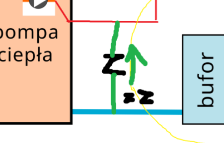

Jeszcze jedno , kiedyś tak włączyłem w swojej pompie i po wyłączeniu pompy ciepła ( stanęła obiegowa w PC ale pompa CO chodziła ) wywaliło mi błąd przepływu . Dlaczego - ano dla tego że obiegowa CO ssała wodę z pompy ciepła i ta myślała że przepływomierz się zaciął ( ten mechaniczny łopatkowy włącznik).  Trzeba by opanować włączanie jednoczesne pomp.

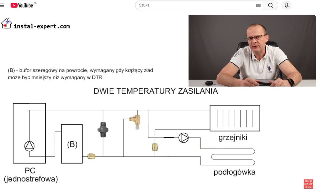

Ja ze swej strony dołożę materiał, który być może wyjaśni zawiłości dwóch niezrównoważonych hydraulicznych obwodów grzewczych. Głównie rozchodzi się o te nieszczęsne zawory zwrotne.
Przerobiłem nieco zrzut z ekranu autora prezentacji, by był bardziej przejrzysty.
źródło:
Oglądałem kiedyś  . Gość generalnie na rację ALE - zawsze jest ale - patrzy on pod kątem zakładanych siebie pomp ciepła Daikin . Inne pompy mają inne algorytmy i inaczej się zachowują , budynki i instalacje też są inne . Łatwo mówić jak się projektuje od zera , jak modernizujesz stare tak pięknie nie jest  . Zgodzę się jednak że najwyższe COP jest bez bufora ( zasilanie bezpośrednie)  z dobrze zaprojektowaną podłogówką.
