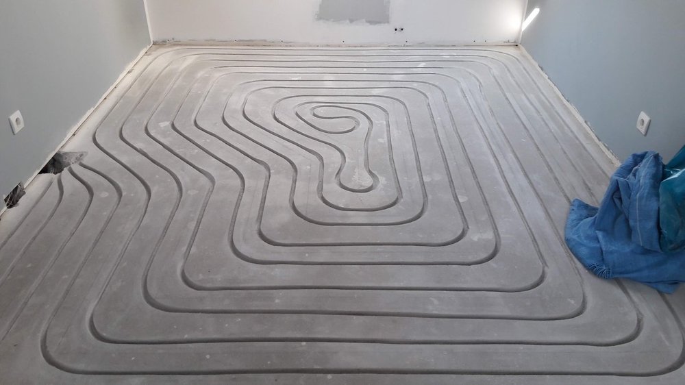

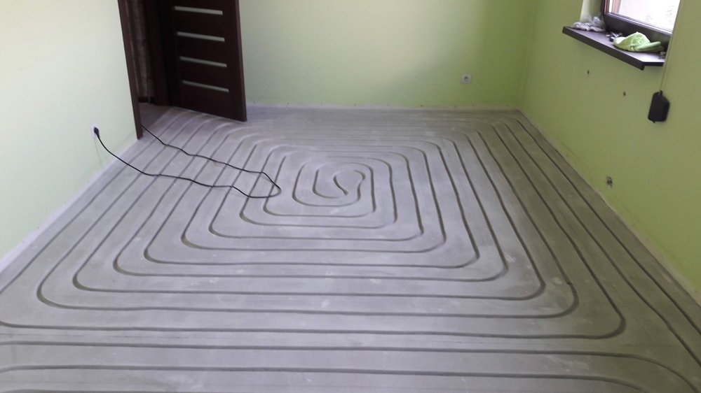

U mnie prace zakończone. Bruzdy zalewałem Atlasem SMS 30. Zasada jest taka- bruzdy w wylewce betonowej zalewasz czymś z betonu. W wylewce z anhydrytu zalewasz anhydrytem. Chodzi o rozszerzalność cieplną materiału. Dlatego struktura materiału do zalewania bruzd powinna być jak najbardziej zbliżona do oryginalnej wylewki.
Co do rozkładu temperatur i nagrzewania się podłogi, to na początku jest nierówno rozgrzana, po kilku godzinach jest równa temperatura na całej wylewce. Temperaturę na piecu ograniczyłem do 35 stopni. Myślałem że z racji tego że bruzdowanie jest na piętrze, to woda trochę straci na temperaturze, ale na obu rozdzielaczach jest taka sama temperatura.
Plus ogrzewania podłogowego w bruzdach jest takie, że podłoga szybko zaczyna oddawać ciepło do pomieszczenia.
Ktoś tam wcześniej pisał o partyzantce i wysokich kosztach takiego rozwiązania. W moim przypadku na 100% jest odwrotnie.
Zużycie z 60 kWh na dobę spadło do 26 kWh. Teraz czekam na pękanie kafelek :-) W sumie to przy tych upałach co ostatnio były, to miały temperaturę 29,7 więc już prawie taką jak mają w zimie. Udało się, przetrwały bez pęknięcia.

Żadnej siatki nie dawałem.

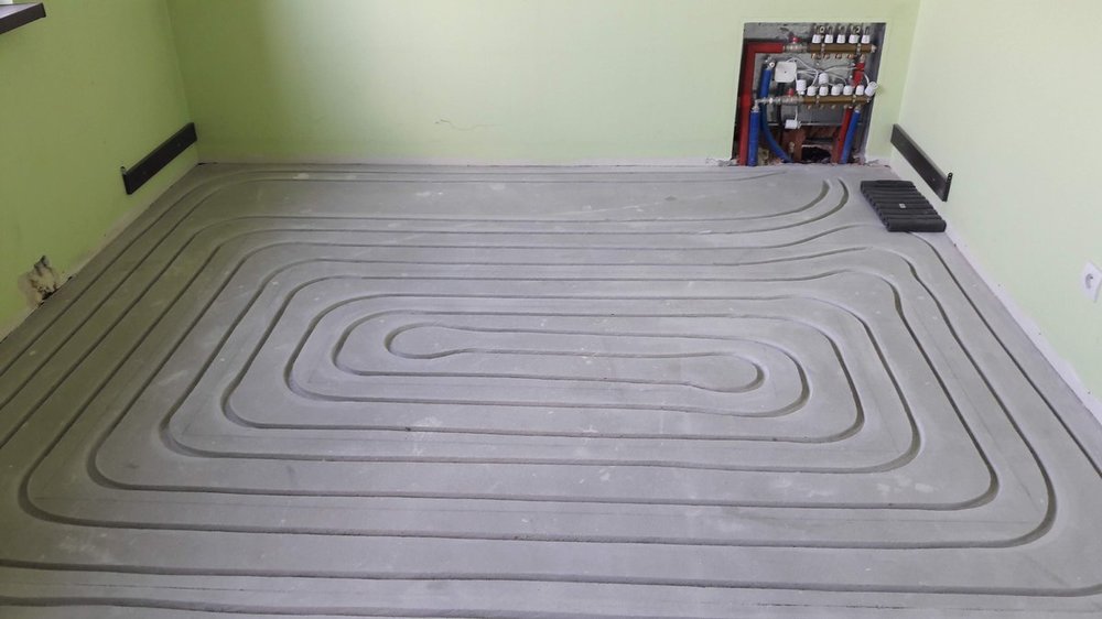

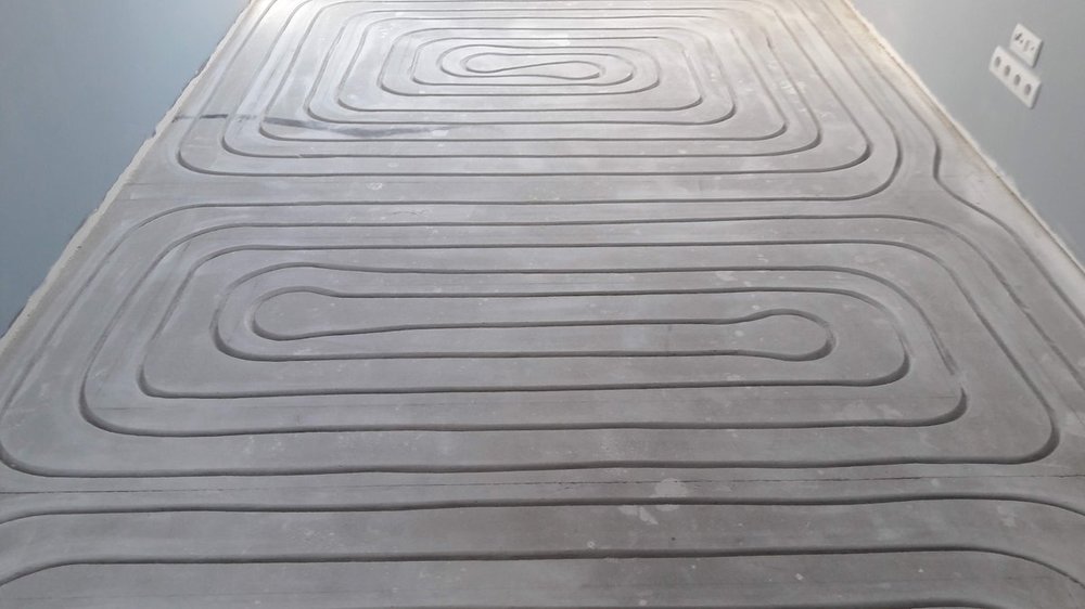

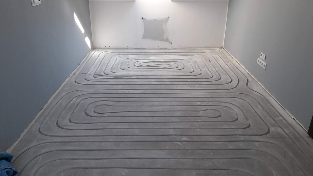

Rowki w pierwszym pokoju robiłem sam, ręczną bruzdownicą na głębokość 3 cm i szerokość 2,5 cm.
Resztę pomieszczeń robiła firma. Głębokość rowka 1,8 na 1,8 cm. Tutaj niczym nie zalewałem, tylko jak kleiłem kafle, to dokładnie wcierałem klej. Klej ADESILEX P9. Pewnie są jakieś inne zamienniki, ale ja jakoś do tego kleju się przywiązałem i nie narzekam. :-)
U kolegi również zrobiliśmy ogrzewanie w bruzdach. Jest jeszcze przed sezonem. On to będzie ogrzewał elektrycznie, przez bufor ciepła. Jak u niego się to sprawdzi z kosztami, to będę rezygnował z gazu i montował fotowoltaike.
I jeszcze jeden mit chcę obalić. Przy wycinaniu bruzd się kurzy. Nie ma bezpyłowego frezowania. Nie są to ogromne ilości, ale cały dom do sprzątania jest po takim zabiegu.

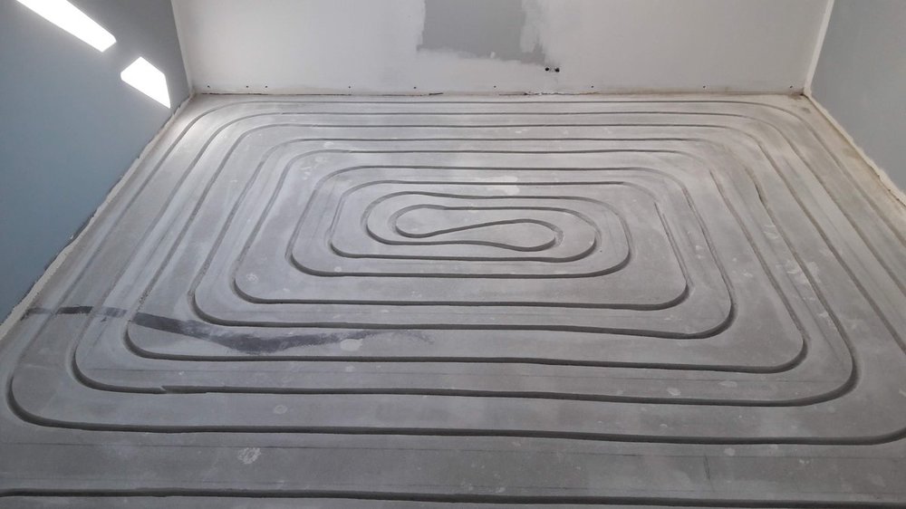

Strasznie płytkie te rowki, gdzieś słyszałem że min grubość wylewki nad rurkami powinna mieć min 3cm.
Wydajemi się że jakbyś grzał większą temperaturą to mogły by się pojawić problemy z płytkami.
Nie po to likwidowałem grzejniki, żeby grzać wysoką temperaturą.
A z drugiej strony, to po co grzać wysoką temperaturą i przegrzewać pomieszczenie.

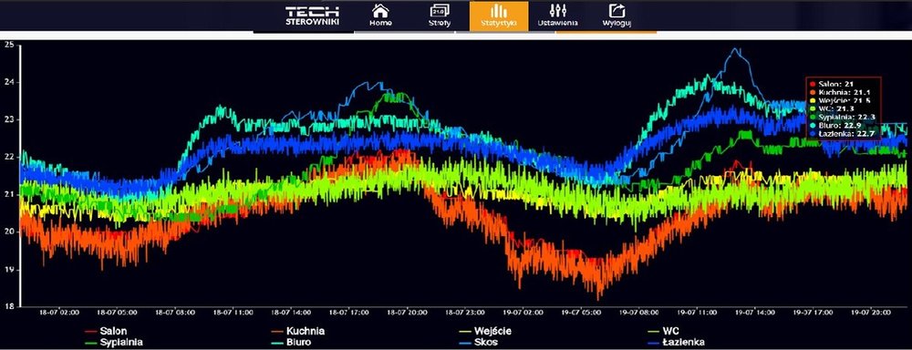

Jak miałem grzejniki, to w sypialni miałem 18 stopni (tak chciałem). Jednak z rana w nogi było trochę chłodno. Teraz będę grzał do 17 stopni, ale to się okaże w zimie, czy to nie będzie za zimno. Całą podłogówką steruje sterownik, który zbiera dane z czujników z każdego pomieszczenia. Każde pomieszczenie może mieć inną temperaturę. Nie mam żadnej pogodówki. Przez te kilka dni co było zimno, to włączyło się ogrzewanie w salonie i łazience. Reszta pomieszczeń nie potrzebowała dogrzania.
Chcę jeszcze założyć czujniki na podłogę. Jak któreś pomieszczenie będzie niedogrzane, a inne będzie przegrzane, to sterownik będzie przerzucał ciepłą wodę z pomieszczenie gdzie nie jest potrzebne do pomieszczenia gdzie jest zapotrzebowanie na ciepło. W ten sposób dogrzeje pomieszczenie bez uruchamiania pieca.
Po co głębsze rowki. I tak nie jest to zrobione zgodnie ze sztuką. Nawet jak zrobisz rowek 6 cm, to dalej to nie będzie to prawidłowo zrobione, bo nie masz ekranu pod wylewką. Lepiej dać jak najbliżej płytek i grzać niską temperaturą. Po kilku godzina i tak jest równo rozgrzane. Część ciepła oczywiście ucieknie w dół, do wylewki. Ale jak takie ogrzewanie będzie działało przez tydzień i ciepło będzie uciekać do wylewki, to wylewka w końcu osiągnie temperaturę zbliżoną do rurek i straty będą znikome. Efekt będzie taki, że ciepło będzie skumulowane w wylewce i będzie oddawane do pomieszczenia w taki sam sposób jak przy ogrzewaniu podłogowym zrobionym w sposób tradycyjny. Problem może być, jak ktoś decyduje się na takie rozwiązanie na parterze, gdzie wylewka jest na gruncie, lub pod spodem jest nie ogrzewane pomieszczenie. Ja mam pod jednym pomieszczeniem garaż. Zawsze tam było chłodniej, ale problem znalazłem na strychu. Brakowało kawałka docieplenia. Teraz dziura jest załatana. Czas pokaże jaki będzie efekt w zimie. Na chwilę obecną mam taki rozkład temperatur.
54 minuty temu, wacio1967 napisał:
Wacio1967. Masz inną sytuację, masz tylko ogrzewanie podłogowe także możesz jechać na niskiej temperaturze wody. Ja mam mieszane tzn. grzejniki i podłogówke tylko w jednym pomieszczeniu z zaworem RTL, także wachania temperatury wody mogą być większe. Dlatego wydaje mi się że rurki nie mogą być blisko płytek bo jak zacznie się to nierówno nagrzewać to mogą mi popękać.
