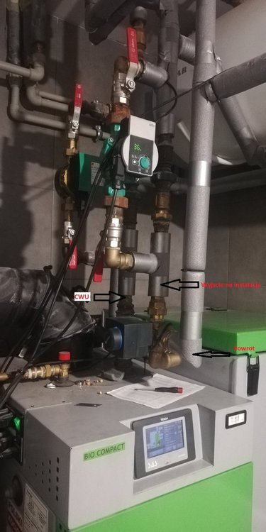

Ogólnie to nie narzekam, ale instalator musi dobrze zamontować kocioł pamiętając o ochronie powrotu.
Przykładowe schematy z zaworem 4d

Z 2 zaworami 3d dla podmieszania czynnika grzewczego aby nie szedł za goracy na podłogę i grzejniki. Ochronę powrotu spełnia tutaj pompa kotlowa

Zrób lepsze zdj i jak możesz to więcej tych zdjęc, najlepiej całej instalacji koło kotła.

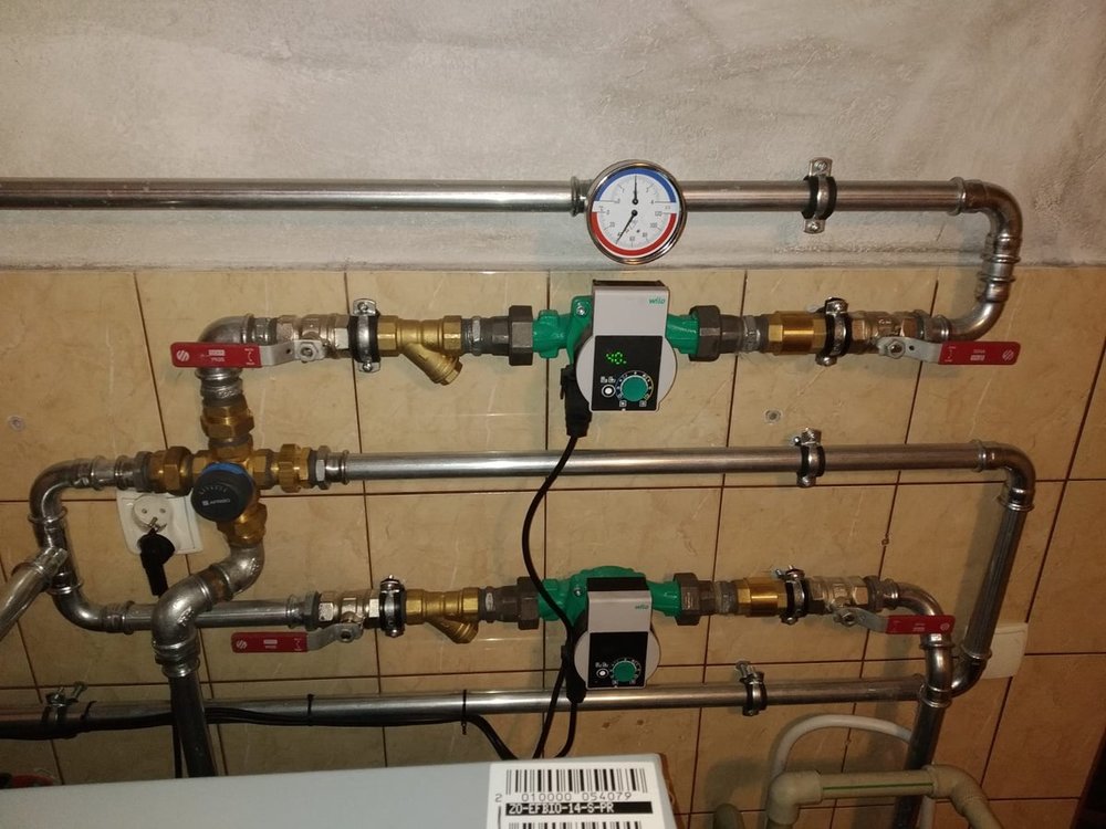

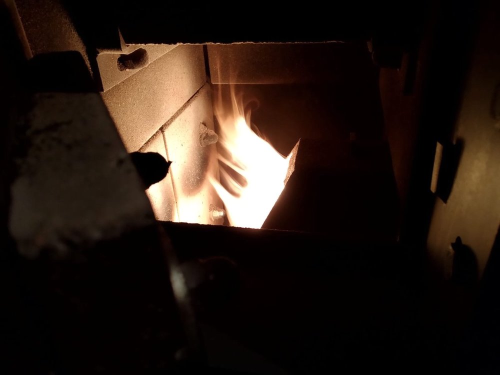

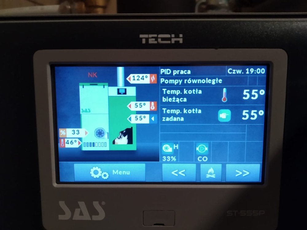

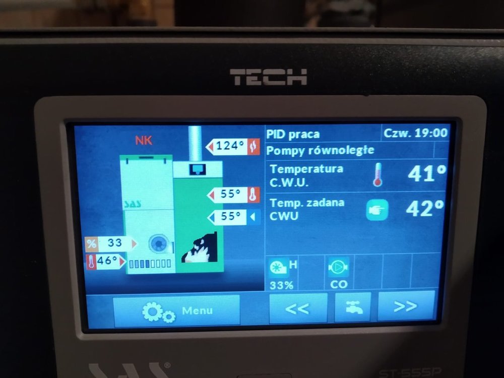

Witam,
podpinam się do tematu i od razu pisze co i jak  otóż,  mam dopiero co podłączony piec sas bio compact 12KW i w pierwszych 36h pracy zeżarł 5 X 15 kg pellet etna (rozumiem że przy pierwszym uruchomieniu zawsze weźmie wiecej ale...). Jakie ustwienia moglibyście polecić żeby mnie nie puścił z torbami? Dodam że jestem zielony w temacie.  Pierwsze ustawienia były takie
temp kotła zadana 55°
temp zadana cwu  45°
zawór 4-drogowy -10 (zmnieniony  po 20 h na 5 a poźniej na 3)
dwie pompy co i cwu ustawione na pracę równoległą
i uwaga chyba ważne - praca PID
na grzejnikach głowice z termostatem(vindo) na początku na 5 później (przy temp w pomieszczeniu 23,3°C) zmniejszone na 3
dodam że podłogi na dole b. ciepłe na dole brak regulatora temp. ,
Po wyłączeniu się pieca z powodu braku paliwa dosypałem kolejne 5 worków olczyka zmniejszyłem temp cwu na 42° i czkeam czy coś się zmieni
Prośba o kilka wskazówek
zdjęcia dodane  jak działa piec na chwilę obecną
dzięki pozdrawiam

dodam jeszcze ze pogrzebałem w necie i wiem tyle, że pulsujący komunikat NK oznacza nie skalibrowany jest poziom paliwa w zbiorniku

Pierwsze co to podnies temperature kotla minimum 60stopni . 2 sprawa to zainwestuj w silownik do zaworu 4d i pompe kotlową.
Edytowane przez Kazio321

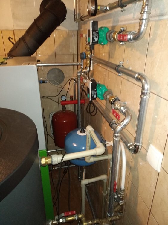

odnośnie inwestycji w siłownik i pompę to czy są to nieodzowne elementy do wprowadzenia wstępnych ustawień?  tj. praca z PID czy bez lub to co piszesz wcześniej korekta temp czy np.te prędkości nadmuchu, podtrzymanie. Któś z forum dodał jakieś wstępne ustawienia zastanawiam sie tylko czy mógłbym je zastosować u siebie i czy przyniosłoby to oczekiwany efekt. Sam płomień nie jest taki jak być powinien. Wygląda na to ze kolejne 5 worków skończy sie po 48 h. Temp w domu na dole za wysoka od samej podłogówki około 23.2 przy zimnych grzejnikach. Zastanwiam się czy nie odłączyć podłogówki(brak możliwości regulacji temp.)) i grzać samymi grzejnikami. Przy takim spalaniu strach pomyśleć co będzie jak przyjdzie zima i temp około 0°
pozdrawiam
A możesz nam napisać jak masz wykonaną instalację podłogową a dokładnie chodzi o jej zasilanie, jakaś grupa mieszająca czy jeszcze coś innego
Ze zdjęć wynika że masz tylko zawór 4d więc jak sterujesz temperaturą na obwód grzejnikowy A jak na podłogowy. Bo jeśli pakujesz w podłogę taką temperaturę jaką daje zawór 4d to faktycznie lepiej zakręć podłogę i grzej tylko grzejnikami do czasu wykonania poprawnej instalacji.
A co dokładnie nie pasuje ci płomieniu z załączonego filmik i zdjęcia wygląda to całkiem przyzwoicie
czy mógłbyś narysować schemat instalacji bo coś mi się wydaje że bez przeróbek to się tutaj nie obędzie A to będzie podstawa do uzyskania zadowalających efektów co do ilości spalonego pelletu oraz uzyskania komfortu termicznego w domu
Edytowane przez Darekgra
jeśli chodzi o palenie to znalazłem zdjęcia na forum jak powinien wyglądać "dobry"płomień mianowicie chodzi o jego długość
ze schematem instalacji  i zasilaniem instalacji podłogowej będzie problem, przynajmniej do momentu skonsultowania sie z monterem :) jak zaznaczyłem powyżej jestem zielony w tym temacie.
