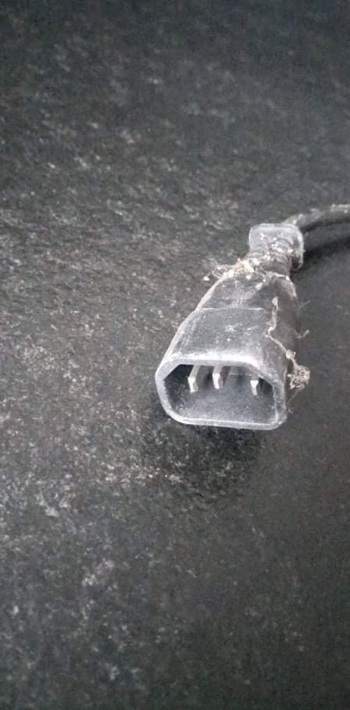

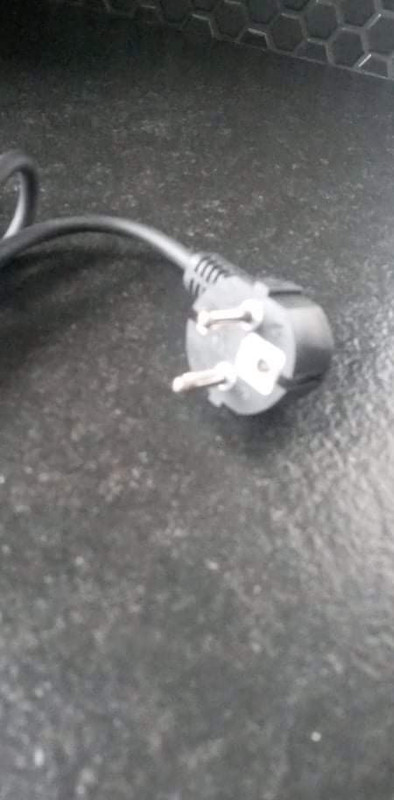

  2. Do Gmaj22 czyli rozwiązanie które opisałem będzie właściwe? Eliks wlasnie tak chciałem zrobić ale widząc dwie różne wtyczki chciałem sie upewnić. Zostało jeszcze kilka czujników. Z tego co wiem to pompę można załączać od temp kotła i chyba to jest dobre rozwiązanie.
  3. Może napiszę jak widzę prace tej pompy ( mam wiedzę tylko z tego forum) Kocioł na pellet wygaszanie i rozpalanie załaczone z czujnika pokojowego. Pompa kotłowa miała by startować od 50* a CO od 52*. Dlatego chciałbym ja wpiąć w sterownik kotła. Nie wiem czy to dobre rozwiązanie ale jak możesz to popraw 😉
  4. Jezeli chodzi o odpowiednie podlaczenie przewodów we wtyczkach to niema problemu.
  5. Witam. Zakupiłem elektroniczna pompe diamond do ochrony powrotu. Pompa ma zostać wpięta jako pompa dodatkowa 2 do kotła sas bio compact. Problem w tym że zasilanie pompy jest na zwykłą wtyczke wkładana do gniazka a nie na wtyczke do sterownika w piecu. Czy mogę przerobic wtyczki i podłączyć normalnie do sterownika? Zdj 1 wtyczka do gniazdka Zdj 2 wtyczka do sterownika kotła
