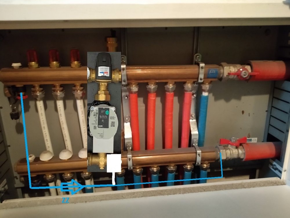

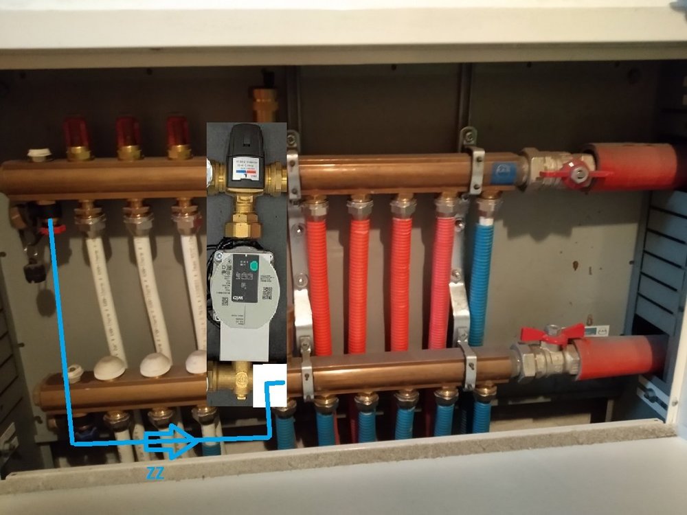

Przerobić to można np tak : dużo więcej miejsca nie zajmie a działać będzie na pewno.
Przy pompie z płynną regulacją wydatku  bypass nie jest potrzebny.
Dodatkowo zawór 3-D musi być termostatyczny a nie mieszający wg ustawienia pokrętła.1654494992_forumrodzielacz.jpg.fadfe70e4b36b8ae39caf09d43e2e145.jpg

Dokładnie o taką przeróbkę mi chodziło :)
pisząc baypas miałem na myśli połączenie belek powrotu tak jak to narysował @sambor
@portol musiał byś dokupić pompę, zawór termostatyczny, ZZ, i parę dupereli, belki mógłbyś wykorzystać te co masz i instalacja była by perfekt.
Ten pomysł tego instalatora z siłownikami na belce odpuść bo to będzie porażka, gdybyś jeszcze miał zamontowane czujniki w posadce przy każdej pętli to można by nad tym myśleć inaczej to powyższe rozwiązanie będzie dużo lepsze.
@portol u ciebie wyglądało to by tak z wykorzystaniem istniejących belek
lub tak zależnie co łatwiej będzie skręcić
Edytowane przez Darekgra
Bardzo wielkie dzięki za pomoc., Przedstawię ten pomysł instalatorowi i być może wprowadzi te zmiany o których piszecie. Póki co temp na piecu jest ustawiona na 45°, w spalaniu pelletu widzę że idzie zdecydowanie mniej, ale mam świadomość że takiej temp na piecu pelletowym podobno nie powinno się ustawiać tylko wyższą.
Edytowane przez portol
Nawet nie podobno a napewno nie wolno ustawiać.
przymknij zawór 4d tak aby mieć niższa temperaturę na instalacji a temperaturę kotła podnieś
No i oczywiście jeszcze jedna pompa do montażu na powrót z zaworu 4d do kotła.
Jeśli instalator będzie nadal się upierał przy swoim to podziękuj i poszukaj innego.
