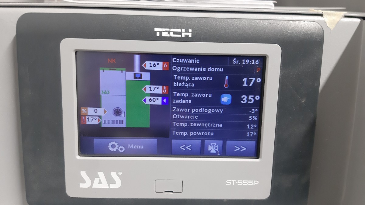

Piec ustawiony jak na zdjęciu, uruchomiony tydzień temu. W szufladzie  na dole pieca górka nie przepalonego, surowego pelletu. Piec w zasadzie rozpala się raz dziennie(temperatuta w pomieszczeniach uatawiona na 18,2⁰C) ale sam piec w sobie słychać jakby się czyścił co jakiś czas. Obecnie nikt nie przebywa w domu na stałe a dodatkowo to mój pierwszy piec z elektroniką itd. W piecu nie skalibrowany(zasobnik pelletu) i czerwone "P" przy ogrzewanie domu.
Jetem w delegacji i ograniczony czas na obserwacje pieca i różnych zachowań jego pracy.
Proszę o podpowiedzi to po powrocie będę próbować nowych ustawień.
Dziękuję

Hej. Przewiń sobie kilka stron wcześniej. Tam jeden kolega dokładnie tłumaczył jak skalibrować podajnik. Wszystko masz głownie w menu instalatora. Co do reszty to jeśli masz też grzanie ciepłej wody z tego pieca CWU to przełącz na tryb pracy pompy równoległe i zobaczysz czy zniknie ta literka P. Też mam piec od kliku miesięcy i cały czas uczę się tego sprzętu 🙂
OwiecBC
To ja pytałem o ustawienie NKi kalibracja.
Narazie podgrzewanie kotła mam wyłączone oraz ogrzewanie grzejnikowe. Mam tylko dwa obwody podlogowek na dwóch pompach.
Nie wiem natomiast czemu piec caly czas sobie chodzi(jakby sie czyścił itd) a w szufladzie na popiół jest czysty nie przepalony pellet, poza tym spalonym popiołem ktorego jest niewiele a pelletu objętościowo tyle co 1,5kg cukru po tygodniu użytkowania pieca.
