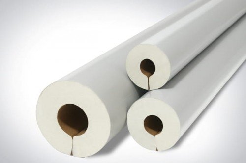

I super zobaczymy jak teraz będzie szarpał peletu ;) . Zmieniłem w regulatorze pokojowym ustawienia godzina 23-6 na 17 stopni a 6-23 na 18 stopni  regulator jest w najzimniejszym pomieszczeniu w przedpokoju , tam jeszcze nie ocieplilismy ściany od piwnicy i schodów wełna , brak funduszy narazie . Plan jest by to zrobić po świętach . Wiec jak tam regulator osiągnie zadana  temperaturę to w całym domu jest cieplutko .  Po świętach tez zakupie otulinę na rurę od pieca , macie jakaś grubość albo firmę z jakiej wsiąść żeby to było solidnie zaizolowane :)
  • Odpowiedzi 112
  • Wyświetleń 57,2 tys.
Mamy, ale tanio nie będzie :)
Otulina kauczukowa K-Flex EC
K-Flex ST - zaletą jest, że jak masz łuki, to nie musisz docinać, tylko przeciągasz. Fi 28 x 19 mm - to ponad 17 PLN/ 2 mb. Plus specjalny klej.
Jak chcesz taniej, ale wymaga trochę umiejętności to:
PAROC Alu Coat
Otulina Paroc HVAC System AluCoat T
Albo to: Steinonorm 310
Steinonorm 310 - otulina PUR
