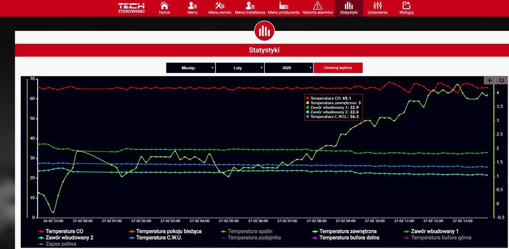

7 godzin temu, Gonzo19 napisał:
pytanie do obu wykresów:
dlaczego tak duże skoki temperatur zasilania grzejników i podłogówki?
Dla temperatury zaworów i kotła jest skala po lewej stronie, skala po prawej dotyczy tylko temperatury spalin. Żadnych dużych skoków tam niema.
Zauważ że oba zdjęcia przedstawiają start kotła, dla mnie to już jest bardzo ok.

@Gonzo19 czekał na komendę "sezamie otwórz się "  No bez jaj nie wiesz że zawór otworzy się dopiero gdy osiągnie żądaną temperaturę powrotu albo kocioł osiągnął temperaturę załączenia pomp .
9 minut temu, Gonzo19 napisał:
A co robił wcześniej zanim gwałtownie się otworzył?
Zapewne był zamknięty jeśli kocioł pracuje z wygaszaniem i przerwa w pracy trwała długo.

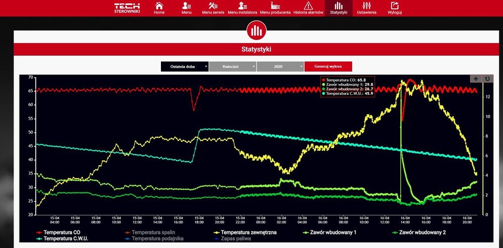

Dla wykresu poniżej
nie wiadomo co sie dzieje do następnego cyklu pracy kotła, chyba, ze kocioł pracuje non-stop

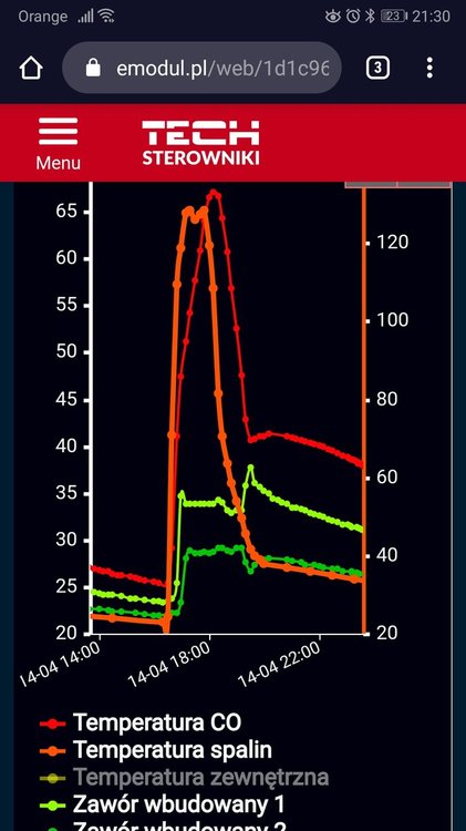

A dla wykresu :
.Screenshot_20200415_213002_com.android.chrome.thumb.jpg.3c33834710914356af3558286197dd0e.jpg
widać ewidentnie jak spada temp, a kocioł w ok 1h ostygł.

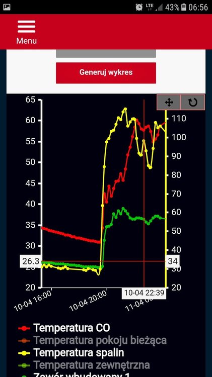

Wykres wstawiony przeze mnie i przez @Kazio321 to dwa inne kotły i dwie inne instalację, nie wiem dlaczego to wiążesz ze sobą. Wstawiony przeze mnie to dwa obiegi grzewcze przez Kazio ma jeden obieg, żadna magia :).
18 minut temu, Gonzo19 napisał:
zasilania grzejników i podłogówki nie jest stała tylko skacze od 20 do 40.
Nic nie skacze (oczywiście z pewną niewielka dopuszczalną) tolerancją, kotły z aktywną funkcja rozpalania tzn po osiągnięciu temperatury zadanej na pokojówce kocioł się wygasza i czeka aż pokojówka zgłosi potrzebę dogrzania.
Więc normalna sprawa jest 20 stopni podczas długiego postoju kotła a potem odpalenie i praca w okolicy zadanej.
To samo co wyżej kocioł stop, oddaje do instalacji to co miał w zładzie widy. I czeka do następnego grzania. Naprawdę nie wiedziałeś że kotły mogą tak pracować czy się tylko zgrywasz?

PS
prosiłeś o wykres pracy ciągłej... proszę
a i ten pik zaworu po prawej to automatyczna kalibracja zaworu, od godziny 23 do 6 rano obniżenie nocne o 2 stopnie na grzejnikach i 1 na podłodze, kocioł sas 17 kw pellet
tragedii niema co nie?

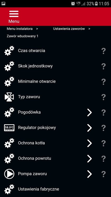

11 godzin temu, sambor napisał:
Bo siłowniki są za szybkie , np Wolf zaleca aby w mieszaczach siłowniki były 360-480sek, wtedy wszystko jest pod kontrolą liniową i nie potrzeba korekt regulacji.
Coś w tym prawdy jest... do testu ustawiałem kontrolę temperatury nawet na 500 sekund i wykresy były dużo bardziej "statyczne"
Edytowane przez Darekgra
Ale jaki był rzeczywisty czas otwarcia siłownika - w PL ponad 90% to 120s, to trochą za szybko
U siebie mam Conncept -Womix ma 140 sekund, lecz kombinowałem bo Defro w ostatniej aktualizacji trochę namieszało i nawet przy 1 stopniu różnicy kręci zaworem o maksymalny skok, a to stanowczo za dużo  jak kreci od razu o 5%. Docelowo stanęło na max skoku 2% i  co 180 sekund pomiar.
Oczywiście czas kontroli temp. to nie to samo co dłuższy czas ruchu siłownika, to tylko wymuszenie spowolnienia reakcji.
Zmierz jaki jest potrzebny czas u Ciebie od przestawienia zaworu do wskazania zmiany temperatury na czujniku za zaworem i tyle +/- ustaw, raczej na +. Zalezy to glownie od predkosci przeplywu i bezwladnosci pomiaru, itd.
"Skok zaworu" im szybszy silownik tym mniejszy skok, tak ogolnie - chodzi o precyzje/dokladnosc, wplyw na to ma rowniez różnica temperatur na goracej i powrocie. Im ta roznica jest mniejsza tym silownik szybszy lub skok moze byc wiekszy.
W techu jest stopień otwarcia i próbkowanie. Otwiera się o ileś procent co dany czas. Jak ustawisz czas próbkowania 30sek, co 5% to zawór otworzy się w 10 minut...
Tylko te skoki co 5% będą przestawiane z "prędkością 120sekund / otwarcie"
Np w techu  ST 555p jest tak, że jak zbliża się do zadanej temperatury to zawor otwiera się np 1/2% . Nawet gdy mam ustawione 5% skoku  jednostkowego .
Edytowane przez Kazio321
Czyli to stery dla naukowców, pasjonatów i tych co lubią kręcić w sposób dowolny.
Normalnie powinno być tylko dostępne ustawienie czasu otwarcia siłownika, resztę robi automatyka "zaszyta" w sterowniku -tak jak jest przyjęte na całym świecie.
Największą wadą naszych kotłów są niedopracowane sterowniki ze złymi algorytmami oraz za dużo przez użytkownika nastawianych parametrów.

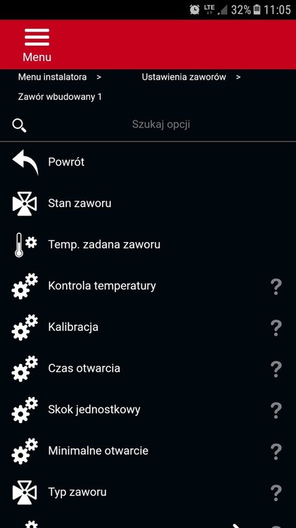

To fakt funkcji jest od groma w ustawieniach zaworu .Screenshot_20200417-110520.thumb.jpg.c3a2f8b732c04ada112ccb74b557ea47.jpgScreenshot_20200417-110524.thumb.jpg.4fb4287a18a8e4f1665a3323b4d1a271.jpg
Plum ma podobnie ale ma jeszcze do tego zarąbiste nazwy:
Zakres proporcjonalności i Stała czasu całkowania - jak to ustawisz to czujesz się jak student po polibudzie :P
