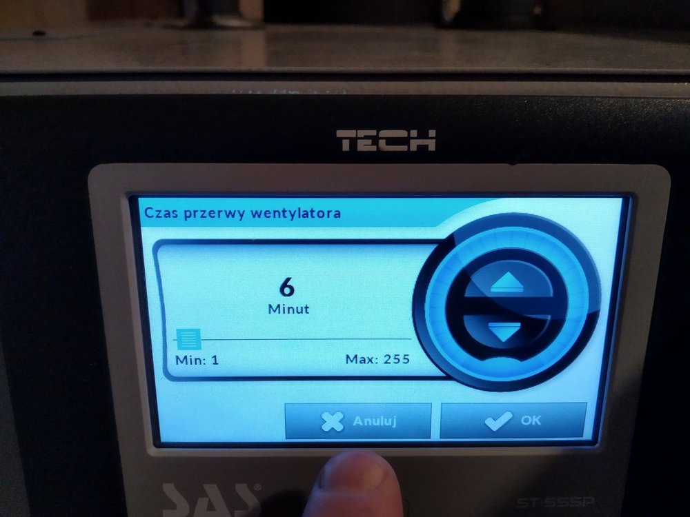

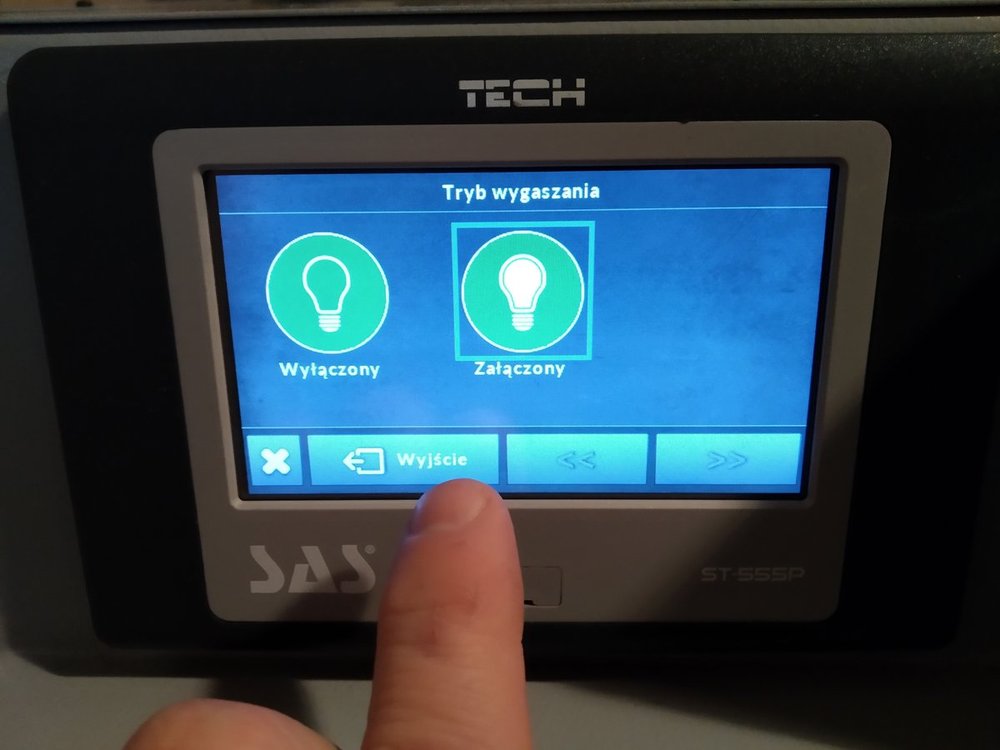

Póki co po wygaszeniu się pieca (podejrzewam że po powrocie do domu taka sytuacja będzie miała miejsce) zmienię w ustawieniach  na PRACA bez PID
Zapomnij o pracy ręcznej skoro się na tym nie znasz, PID jest jedyną słuszną droga dla ciebie.

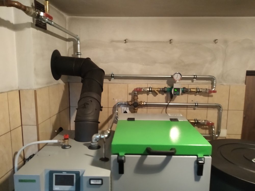

Jeśli nie ogarniesz schematu to zrób zdjęcia wszystkiego co masz w instalacji i wstaw na forum.
Patrząc na brak logiki w prowadzeniu instalacji monter może ci nie pomóc z schematem.

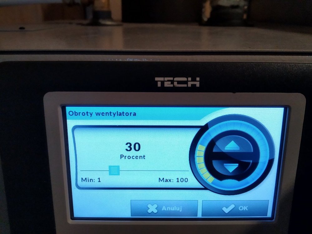

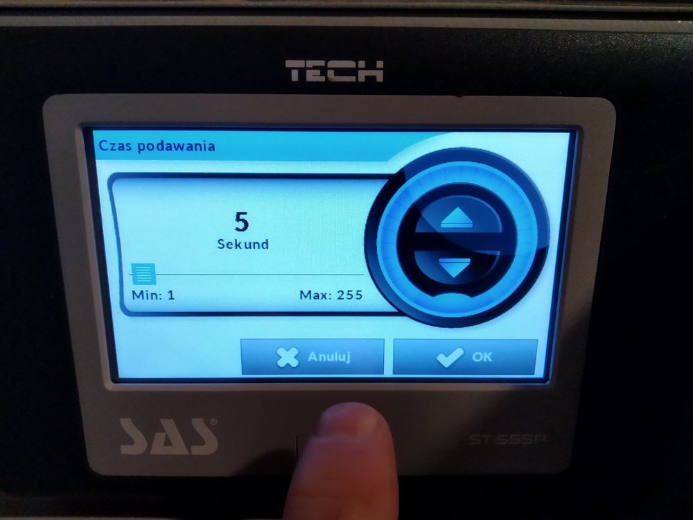

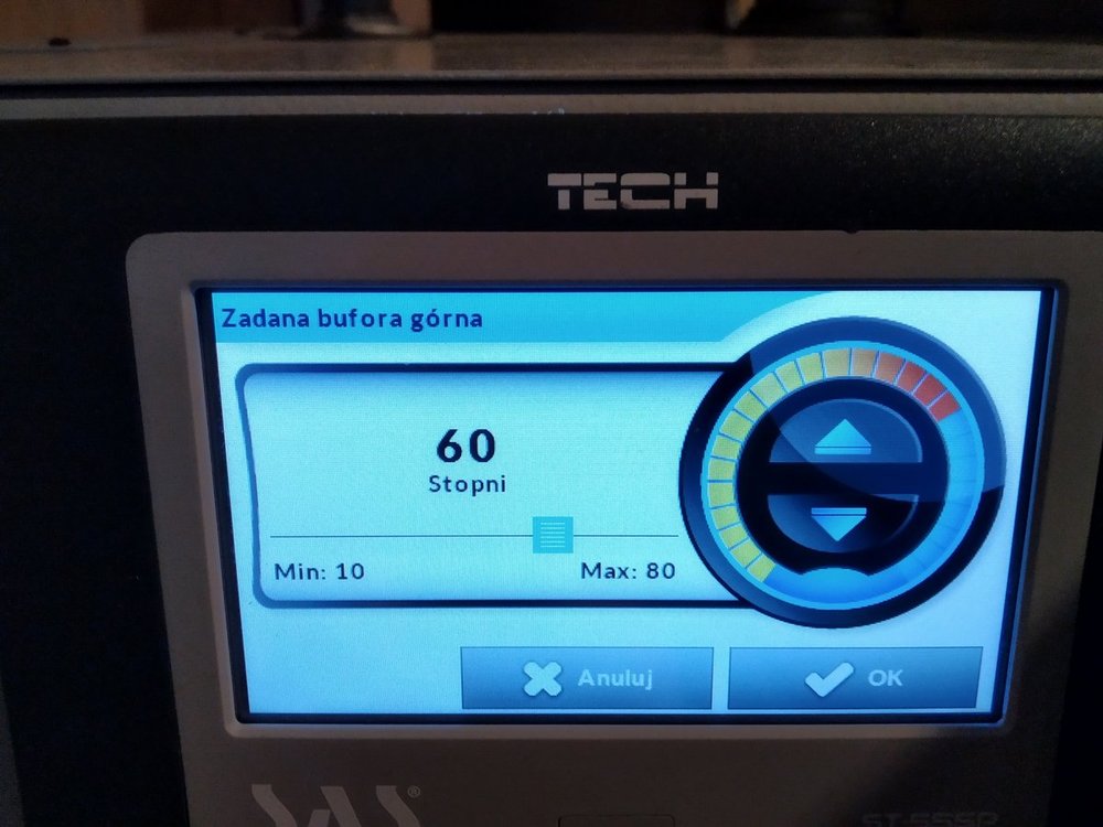

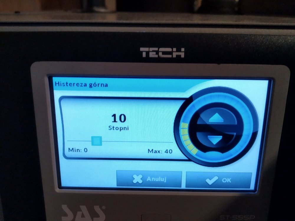

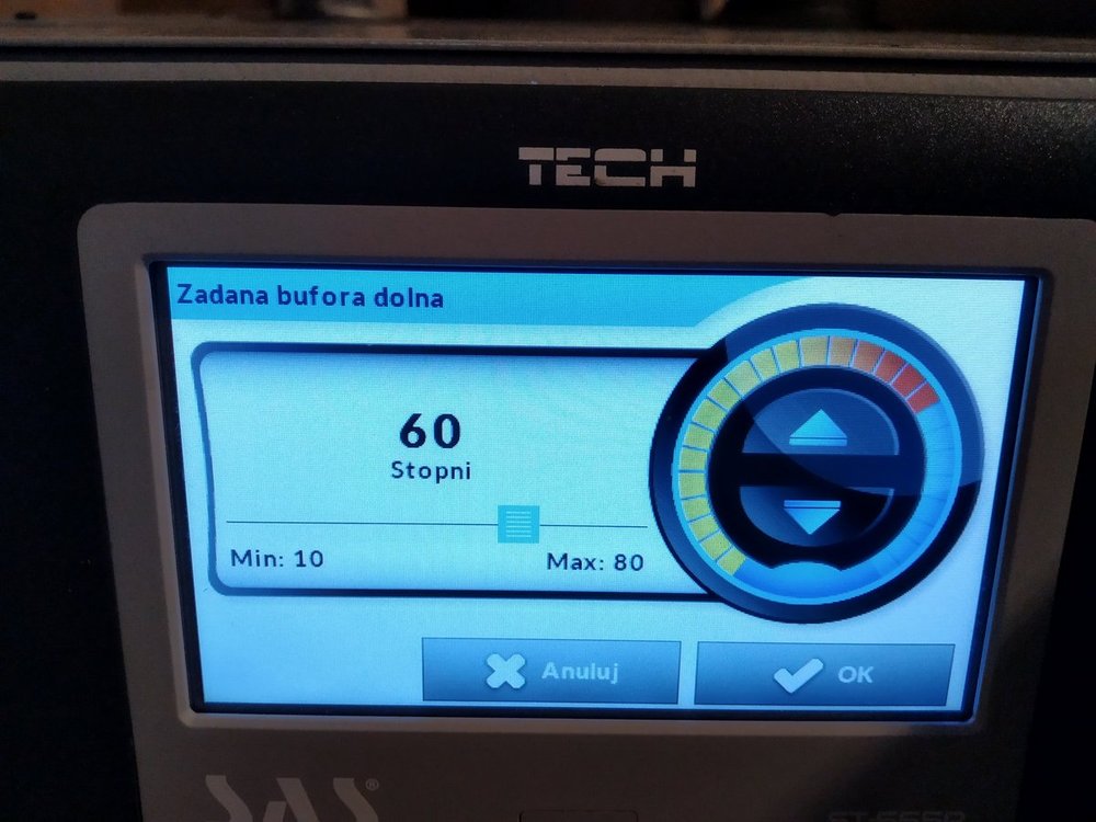

nie wiem czy to jest do końca to o czym pisałeś

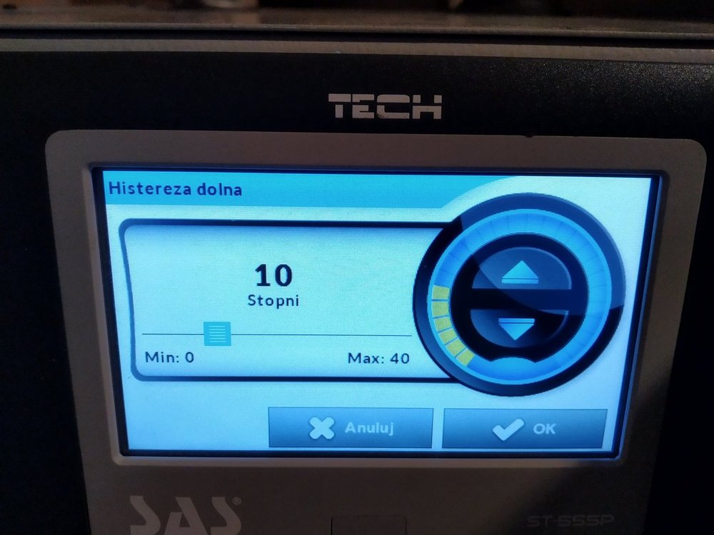

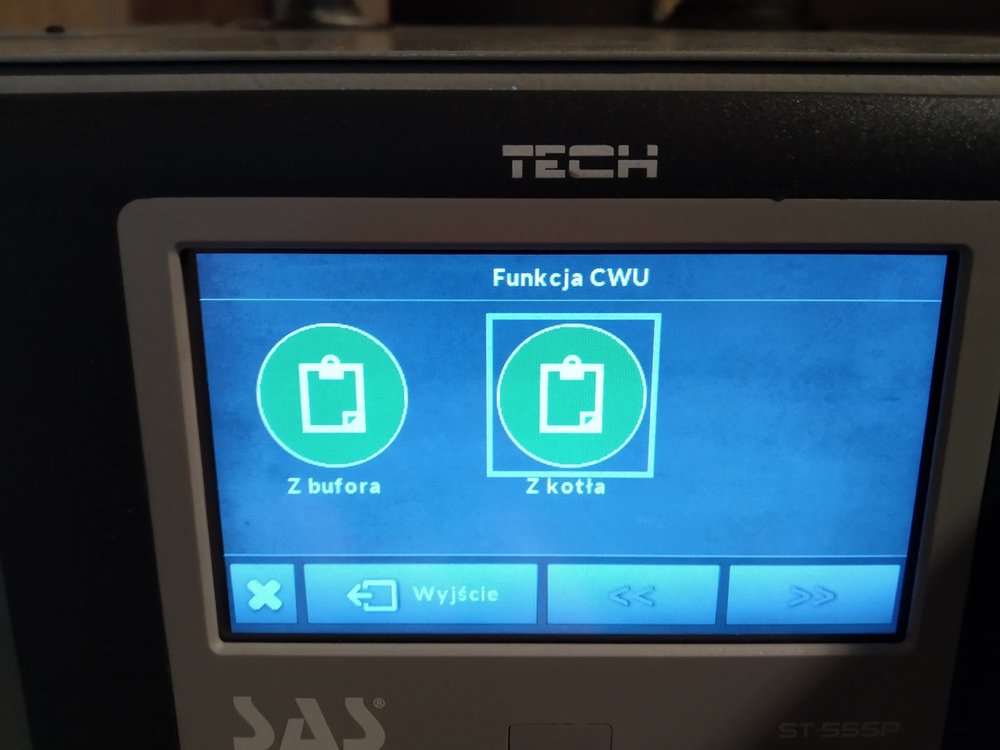

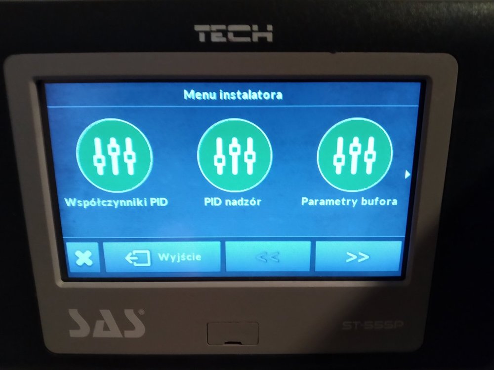

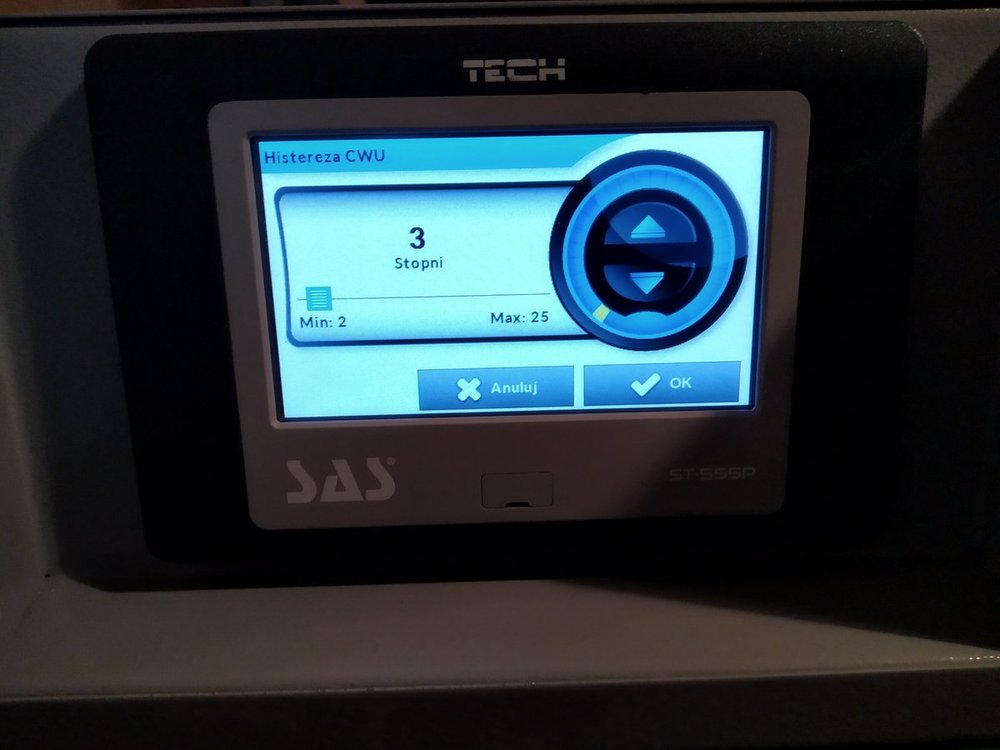

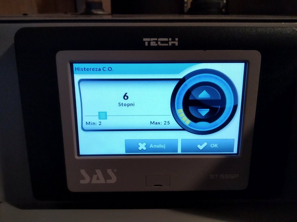

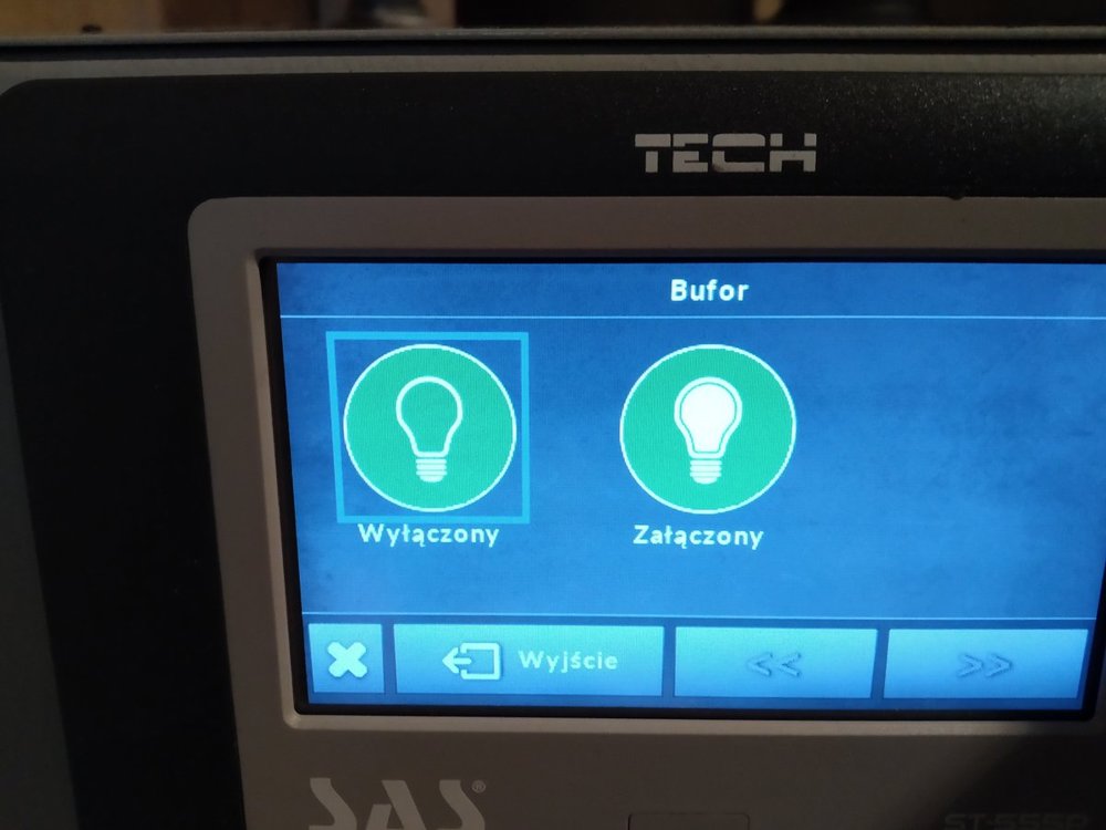

mam jeszcze kilka zdjec  ustawień sterownika jak potrzeba
dodam ze instalacja powstała w miejscu starej  też do sas tylko zasypowego na wegiel
Tak o to. Zdjęcia sterownika też wrzuć.

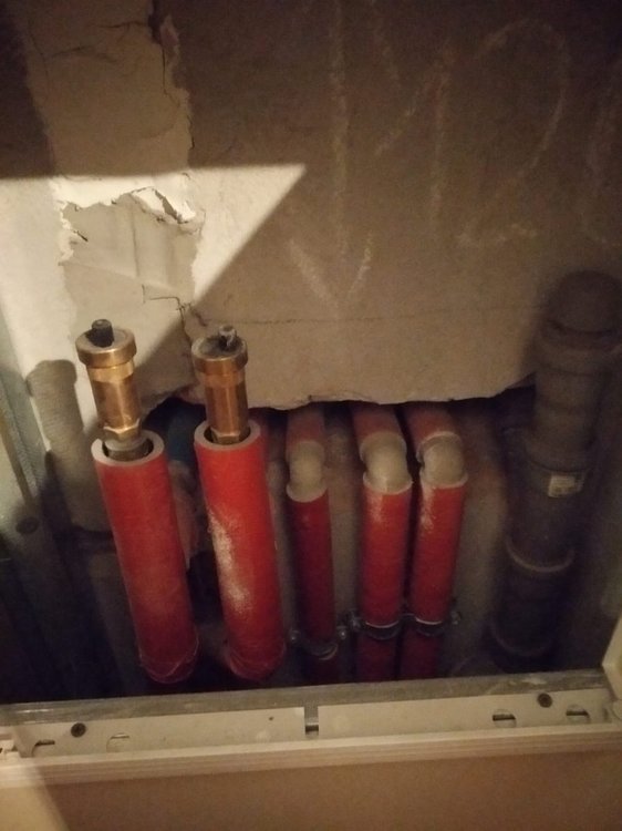

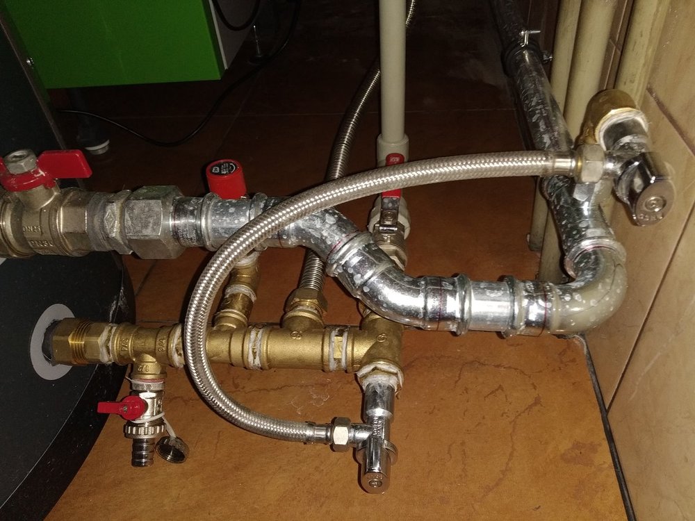

Czy to twój jedyny rozdzielacz w domu? Jeśli tak to masz problem, do pilnej przeróbki.

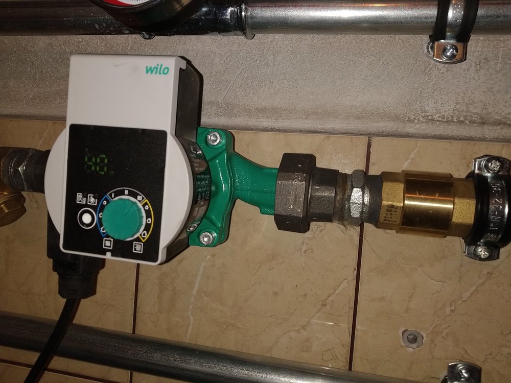

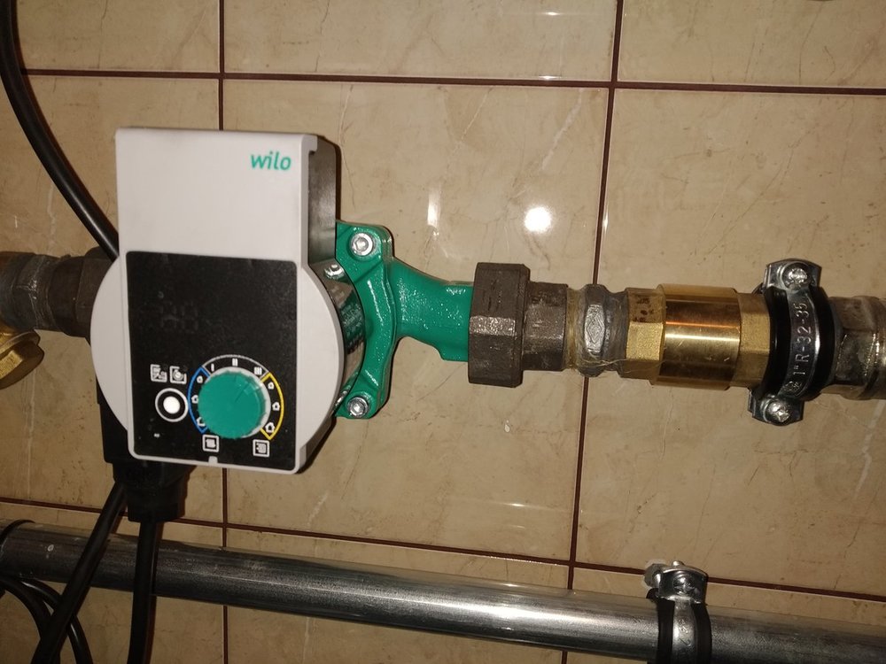

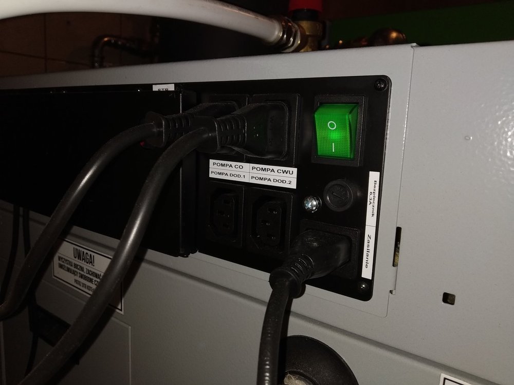

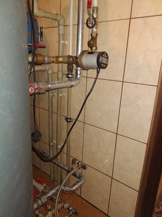

Pompę cyrkulacyjną CWU podłącz do sterownika kotła jako pompa dodatkowa 1 uzyskasz możliwość planowania jej pracy.

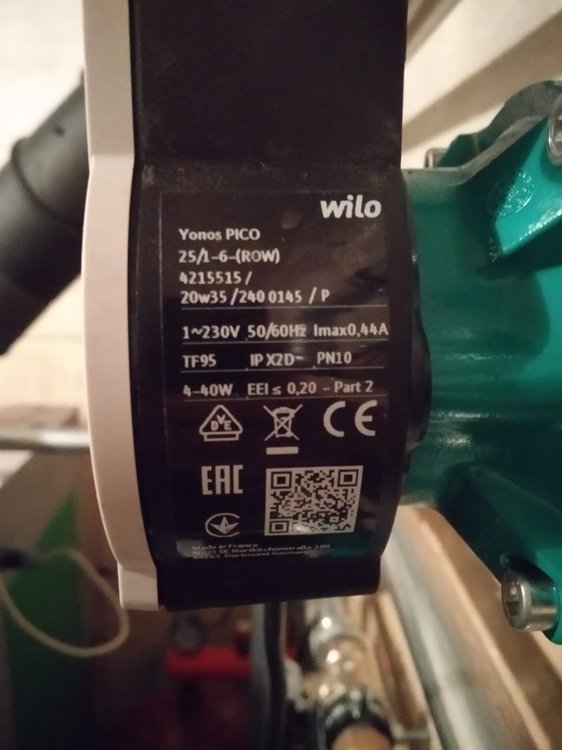

Podaj dokładny typ pompy są na tabliczkach znamionowych, są też niepoprawnie ustawione.

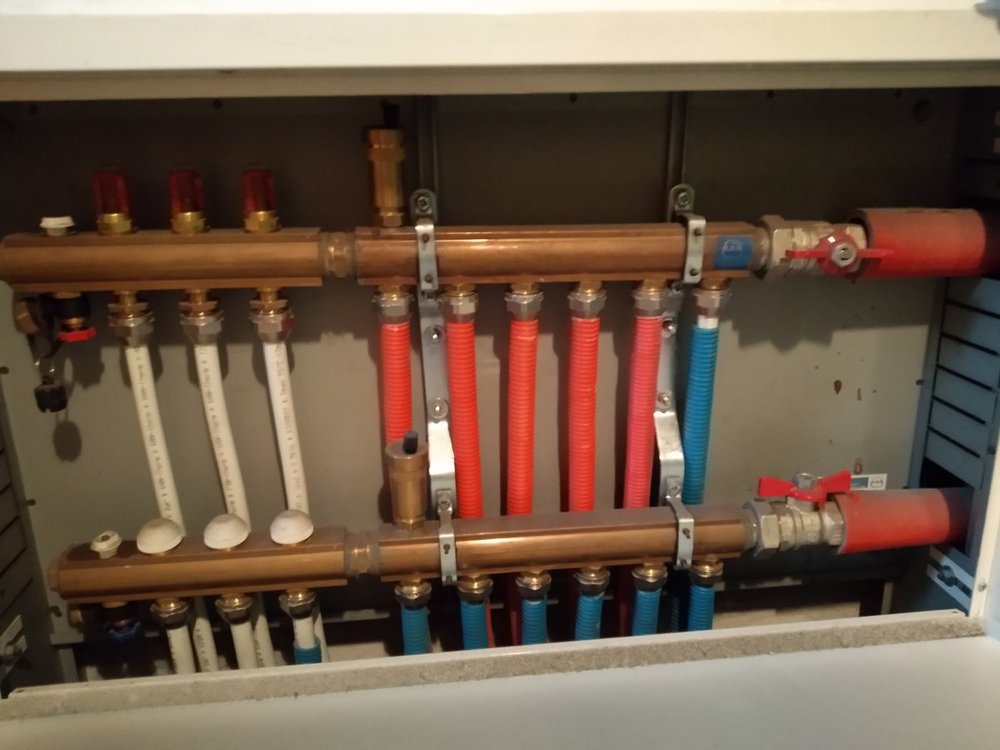

to jest chyba rozdzielacz na podłogówkę góra i dół,  jest potrzebny jeszcze jakiś?
wszystkie zdjecia sterownika są z poziomu pid nadzór

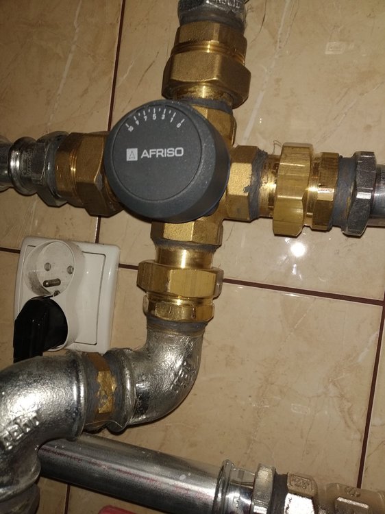

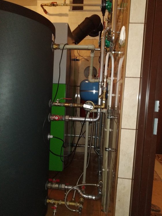

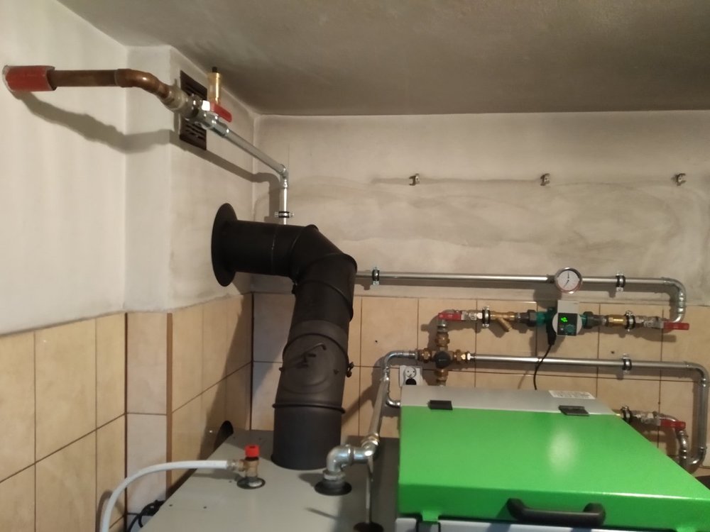

Czyli masz tak od pompy rurka idzie do wszystkich kaloryferów, a w którym miejscu odchodzi rura na ten rozdzielacz podłogowy (ten ze zdjęcia jest tylko od podłogówki tak?)

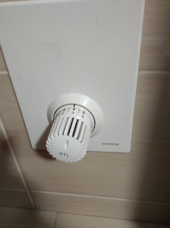

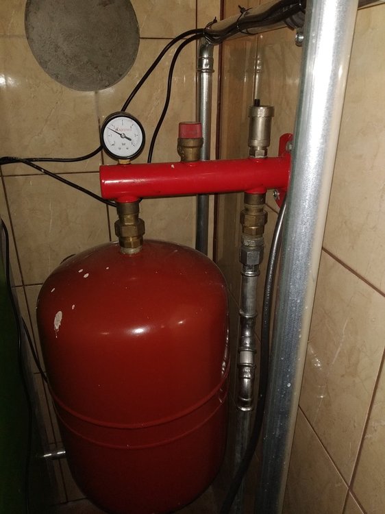

Oraz gdzie w instalacji jest zamontowany ten RTL z ostatniej porcji zdjęć?

RTL zamontowany jest na piętrze  w łazience gdzie działa podłogówka, na dole przy podłogówce nie ma takiego

Jeszcze raz... jak i gdzie idzie rura z gorącą wodą z kotła, czy bezpośrednio do tego rozdzielacza?
Czy ten rozdzielacz jest od grzejników i od podłogi czy tylko od grzejników lub podłogi?
Dasz radę to jakoś narysować schematycznie?
Wiesz to jest dość ważne żebyśmy mogli widzieć jak masz tą instalację zbudowaną.
Bo coś mi się wydaje że instalator zrobił niezłą lipę.

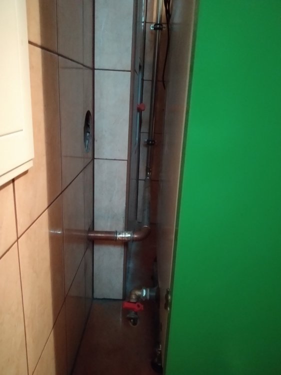

okazuje sie że rozdzielacz jest od podłogówki i od grzejników. Instalatora jestem raczej pewien jak i jego wiedzy, a robił praktycznie jak dla siebie. Ale co do tej rury to nie mam pojęcia
to znajduje sie dokładnie nad tym rozdzielaczem piętro wyżej
podłoga na dole grzeje na ful przez to że nie ma na niej założonej głowicy, którą można by było regulować temp wody w instalacji , tylko o ile to może zwiększać spalanie pelletu. Plan jest taki żeby jak najszybciej założyć taką głowicę
Jeśli ten rozdzielacz jest od podłogi i od grzejników to już przestań być pewny tego instalatora.
To by oznaczało że w podłogę pakujesz taką samą temperaturę jak w grzejniki co jest zbrodnią i powinno być karane... Np. przyłożenie takim rozdzielaczem takiemu instalatorowi prosto w czoło :)
Dasz radę opisać dokładnie które rurki w tym rozdzielaczu są od czego (to znaczy czy jest to podłoga czy grzejnik) i gdzie idą.
Bo kurczę aż nie mogę uwierzyć że ktoś tak to wymodził.
Edytowane przez Darekgra

Te głowice nie obniżą ci temperatury wejścia na podłogę, tylko będą otwierać i zamykać obieg poszczególnej pętli.
Tam należy zamiast tego rozdzielacza zamontować rozdzielacz dwufunkcyjny.

Tak jak pisałem wcześniej wymiana tego rozdzielacza na rozdzielacz dwufunkcyjny.
oczywiście lepiej było by mieć dwa oddzielne rozdzielacze i odseparować oba obiegi lecz w twojej sytuacji może okazać się to niemożliwe bez kucia ścian.

Rozdzielacz tego typu by się sprawdził.
Tu prosił bym kolegę @sambor o podpowiedź w sprawie rozdzielacza.
Daruj sobie te głowice bo to wyrzucenie kasy w błoto w twoim przypadku.
Dla mnie ten rozdzielacz to nieporozumienie, dzisiaj już drugi raz się pojawia na forum.
Czy ktoś z was potrafi powiedzieć jak on naprawdę działa?

Nie wiem czy śledziłeś cały wątek, ale tam raczej nic innego nie wejdzie oprócz rozdzielacza dwufunkcyjnego.
@samborDla mnie tam na łączeniu nad pompą powinien być zawór termostatyczny i to mogło by być ok, tylko tego węzła pod pompa do końca nie rozumiem, tam się mogą dziać różne rzeczy... Niepożądane.
Ale nie znaczy że dwufunkcyjny musi być taki.
W temacie obok powstało takie rozwiązanie
Tylko to rozwiązanie wymaga regulacji na zasilaniu z kotła.
Edytowane przez sambor
Więc gdyby nad pompą był 3d termostatyczny a na dole brakuje tylko zwrotnego to było by identyczne rozwiązanie?
Na twojej propozycji masz zasilanie podłogówki , już za mieszaczem, połączone z powrotem grzejników- przecież to głupota, nie ważne czy jest ZZ czy go nie ma .
Powrót z podłogi musi być spięty z powrotem grzejników.
Hmmm... Ja to rozumiałem że działa to tak...
@samborPrzyjmijmy że Lewa strona rozdzielacza przepuszcza 100 jednostek objętości (tyle wchodzi do zaworu z powrotu podłogi) aby otrzymać zadaną temperaturę podłogi na zasilaniu podłogi musi przyjąć jeszcze 30 jednostek z zasilania grzejników co daje łącznie 130 jednostek które pompuje pompa w dół więc 100 idzie w dół i w lewo do zasilania podłogi a 30 w dół i prawo do powrotu z grzejników.
Bilans objętościowy zgadza się po obu stronach rozdzielacza to jest prawej i lewej (podłogi i grzejników gdzie stronę grzejników można traktować jak zasilanie z kotła czyli klasyczny układ 3d - tak to by działało gdyby zakręcić wszystkie grzejniki)
Jeśli się mylę to proszę popraw mnie, bo nie uwzględniam tu oporów i ewentualnych zawirowań przepływu i ciśnienia. Co może mieć wpływ na poprawność działania tego rozdzielacza.
Ktoś coś wyjaśni czy to ma prawo działać tak jak opisałem lub dlaczego nie będzie działać?
Ja widzę w tym rozwiązaniu na razie jeden problem że przepływ przez OP będzie ograniczani przez stopień otwarcia zaworu 3d, tzn. może być mocno ograniczony gdy zawór będzie pobierał więcej wody z belki prawej niż z lewej, lecz generalnie taka sytuacja nie powinna mieć miejsca przy odpowiednio wyższej temperaturze zasilania grzejników.
Ewentualnie można by jeszcze ten rozdzielacz przerobić.... Zamiast trójnika łączącego dolne belki wstawić kolanko łączące pompę z balką zasilania obiegu podłogowego a belkę powrotu obiegu podłogowego połączyć z belką powrotu grzejnikowego bajpasem na którym byłby zawór ZZ.
