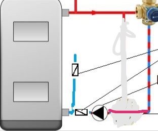

I na zaworze 3 drogowym na powrocie też musi być siłownik? Wiąże się to z kosztem zakupu modułu dodatkowego zaworu mieszającego. Chyba że się mylę
Przepraszam, nie sprawdziłem co to za zawór vtc511. Już wszystko jasne

Układ wydaje się ciekawy... Lecz nie jestem fachowcem stąd moje pytanie... Co z powrotem z 4d przy niedogrzanym kotle gdy zawór 3d VTC jest otwarty tylko na mały obieg? Czy zawór 4d wtedy nie będzie zdławiony, bo woda nie ma jak wrócić do kotła.
To tylko teoretyczny przypadek, ale czy otwarcie VTC nie musiało by co najmniej takie aby pomieścić przepływ na powrocie z 4D? W innym wypadku może to chyba powodować zakłócenia w pracy 4d zwłaszcza przy rozgrzewaniu i wychładzania kotła czy całej instalacji?
Edytowane przez Darekgra
Jak zdławiony?
To samo można napisać o sprzęgle!
Niech kolega narysuje sobie zasadę pracy zaw 4-D i strzałkami wstawi przepływy!
Jedyny newralgiczny moment to wtedy gdy 3-D jest jeszcze zamknięty, a 4-D otwarty na max na powrót kotła, ale to można jakoś ograniczać np stosując na obieg grzewczy pompę z autoadapt.
Edytowane przez sambor
No właśnie o taką sytuację mi chodzi gdy zawór 4d jest otwarty na 100% .
Lecz nie tylko ponieważ w uproszczeniu sądzę że w sytuacji otwarcia zaworu nawet na 20% zawór 4d pobiera 20% czynnika z kotła w sytuacji gdy zawór 3D będzie jeszcze zamknięte to zawór 4d nie ma możliwości zwrócenia 20% czynnika z powrotem do kotła, pompa będzie mieliła i tłoczyła więcej wody z powrotu CO niż powinno wynikać z uchylenia zaworu, co będzie potęgowało otwieranie zaworu nawet do 100% bo przecież temperatura za zaworem nie wzrośnie tylko spadnie.
W takiej sytuacji zawór 4d niema prawa działać poprawnie. Miałem na powrocie tylko zawór ZZ który powodował zwiększone opory na powrocie do kotła i już wtedy 4d pracował z dużymi zakłóceniami.

Jak 4-D nie będzie mógł zwrócić to nie pobierze, to oczywiste.
A przy krótkim obiegu i pracującym kotle taka sytuacja to 2-3min.
Można dać 3-D bez napędu z ręcznym nastawem, ale to nie bardzo ma sens.
Wszystko jest kwestią ustawień np VTC 55C zamyka się przy 50C lub mniej,
wystarczy aby pompa kotłowa i palnik startowały przy 52-53C i jest OK.
Taki układ ma służyć temu aby kocioł jak najszybciej osiągał minimalną temp zadaną - wtedy można podawać wodę na instalację,
a np praca pomp(y) odbiorów non stop jest istotna np dla podłogówki.

Czyli jednak niema rozwiązania idealnego.
Załóżmy że kocioł osiągnął 55 stopni VTC otwiera powrót z obiegu grzewczego i dostaje strzał zimnej wody zamyka się a w tym czasie zawór 4D nadal się otwiera bo nie może osiągnąć zadanej, (pomijam ochronę powrotu bo raczej montujemy ten VTC aby z niej zrezygnować).
Czy przypadkiem ten układ nie jest trudniejszy do poprawnego wysterowania od zwykłego zaworu 4d i pompy na jego powrocie? Wprowadzamy dodatkowe urządzenie które ma swoja bezwładność i dodatkowy punkt do wysterowania.
Zaznaczam to tylko moje rozważania, ale po to jest chyba to forum aby się uczyć i zgłaszać swoje uwagi może nie zawsze trafne.

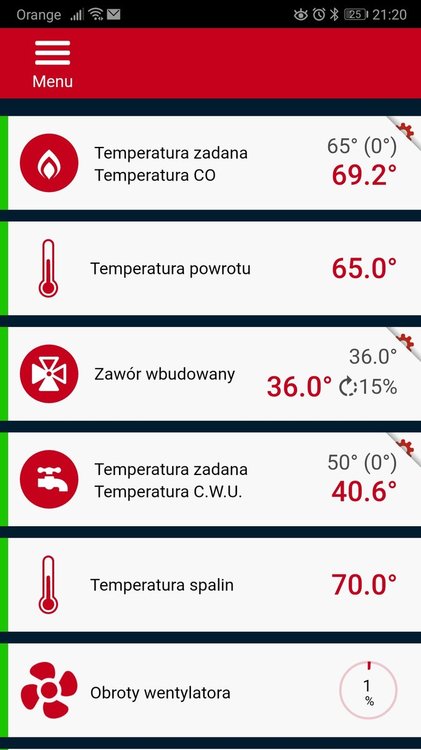

@Gonzo19 z tym strzałem trochę wyolbrzymiłem. Napiszesz może coś o wcześniejszych naszych uwagach i spostrzeżeniach co do pracy takiej konfiguracji układu?
Ja nadal nie jestem przekonany co do zasadności montowania tego 3d wraz z 4d, z prawdziwym sprzęgłem owszem ale z 4d??? Chaotyczna praca zaworu 4d niemal pewna.
Przy odpowiednich ustawieniach dobranych indywidualnie do instalacji taki sam efekt daje ten układ.IMG_20200415_211443.jpg.03341b48dfccf42d3c41b9fba8baabd7.jpg
Screenshot_20200415_212036_pl.techsterowniki.emodul.thumb.jpg.4689b978a0c6295360f7ec924fe36744.jpg
Dlatego na samym początku napisałem, ze 4D jest nie do takiego kotła, chociaż w takim układzie co podał @Benton661 będzie pracował w miarę ok ale tylko do czasu gdy kocioł będzie pracował, albo pompa za zaworem będzie pracowała zawsze.
Oczywiście cały układ przy tak małym zładzie wody(kocioł tytułowy) przed zaworem 4D będzie bardzo niestabilny i kocioł będzie odpalał się bardzo często albo bedzie musiał pracować w podtrzymaniu, co staje pod znakiem zapytania sens takiego rozwiązania. Sam mam kocioł o pojemności 60l, ogrzewanie mieszanie w proporcji 1 część podłogówki i 4 części grzejników i gdyby nie zwiększenie zładu wody przed regulacją temp wody zasilającej rozdzielacze do grzejników i podłogówki, to bym klął ile wlezie.
Niekoniecznie peletowiec będzie źle "wstawał" i pracował z wygaszaniem. Poniżej kocioł Sas 12 kW instalacja zawór 4d z pompą na powrocie i siłownikiem plus 3d na podłogę za zaworem 4d.Screenshot_20200415_213002_com.android.chrome.thumb.jpg.3c33834710914356af3558286197dd0e.jpg

pokaz to samo dla grzejników tak jak ma autor, nie z podłogówką
Zawór 1 to grzejniki zawór 2 to podłoga :).
Nie twierdzę że każdą instalację da się tak dostroić, czasami jedno przymknięcie zaworu jest nieuniknione.
