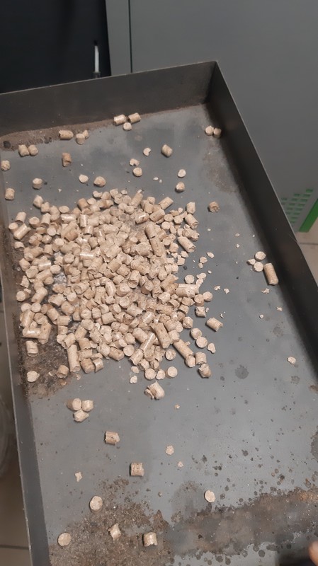

Tak to mniej więcej wygląda po tygodniu użytkowania.
