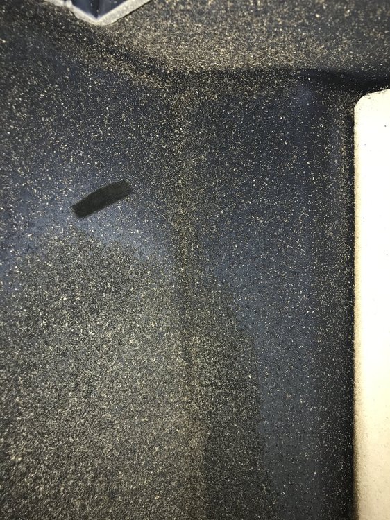

13 godzin temu, Gump napisał:
 Piec sam w sobie jest czarny więc zdjęcia też zbytnio nie oddają ilości tej sadzy.
Zrób zdjęcie tej sadzy, ale nie w kotle tylko wyciągnij ją i połóż na czymś jasnym.
P. S. Próbowałeś palić innym pelletem? Oby nie tego samego producenta...

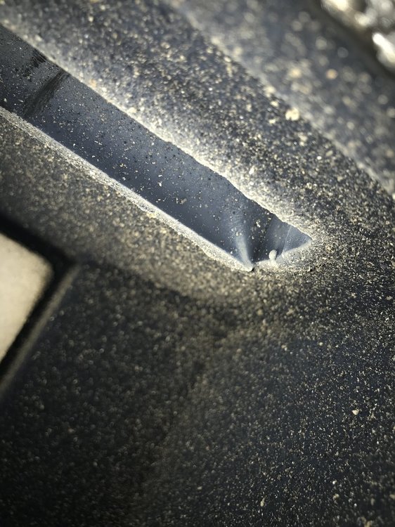

No i jestem po nocnym paleniu. Sadzy jest trochę mniej. Zredukowałem również podawanie peletu na -2. Sadzy jest mniej, jednak jeszcze występuje (najwięcej tam, gdzie płomień muska ściankę kotła. Dzisiaj dorzucę jeszcze wentylator na +1, chcę wprowadzić więcej tlenu. Jak to nic nie da, to otwieram wyczystkę i tak zrobię jedno spalanie(bez problemu wykonalne, spaliny lecą i tak w górę, sprawdzone).
Co ciekawe, na ściankach pojawił się biały nalot (co prawda na sadzy, ale jest :))

A więc spróbuje z nawiewem, lecę w dół o jeden stopień. Co ciekawe im mam mniejszy nawiew, tym bardziej dudni w kominie. Może jakiś rezonans? Próbujemy dalej. Na pewno dobrym znakiem dla mnie jest ten biały nalot na sadzy (to nie jest biała sadza). Nalot jest taki typowy od temperatury.
pozdrawiam
Zrobil sie wystarczajacy gruby kozuch aby temperatura wzrosla (pewnie tez zwiazana z tym dodatkowym tlenem/powietrzem) i... sie wypalilo samo.

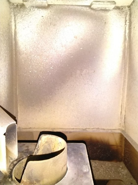

No i tak powinno być. U mnie po miesiącu palenia jest tak
Też widać ślad płomienia na ścianie. U Ciebie jednak chyba całym winowajcą jest niedobór tlenu w kotłowni.
Załączam zdjęcia tego nalotu:
No wygląda lepiej tylko zdaje się dużo tych związków lotnych jest, no chyba że się tak tylko wydaje ze zdjęć.
A drzwiczki jak wyglądają?
Edytowane przez eliks
