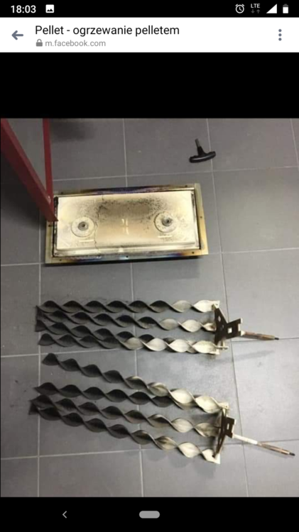

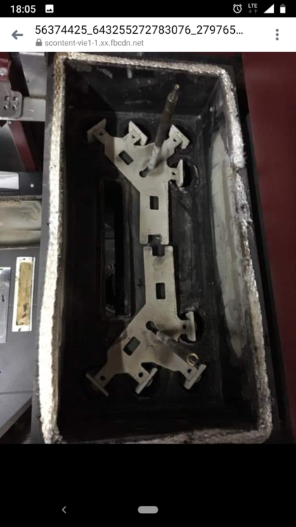

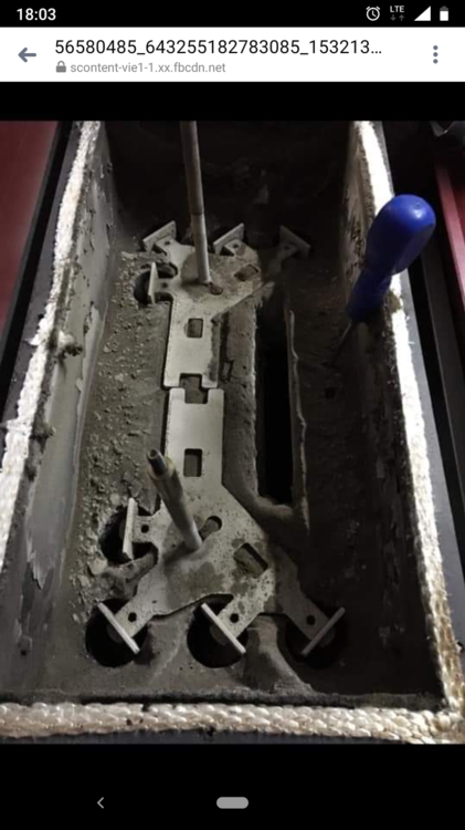

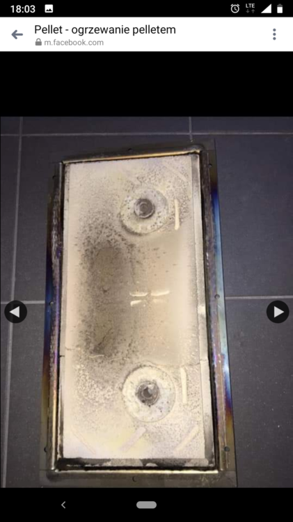

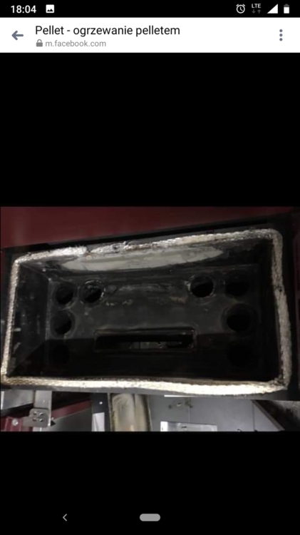

Tak jak obiecałem, w załączniku parę zdjęć z czyszczenia. Dołączam też zdjęcia komory oraz popiołu. Jeszcze myślę, że piec nie jest dobrze ustawiony. Za dużo tego syfu jest po 3 tygodniach.spacer.png
z dekla komory grzewczej schodzi też już farba (widać na zdjęciu, zrobiła się jaśniejsza, odparzona). Zresztą, w mojej opini dekiel jest za słabo zaizolowany.
edit: chociaż krążąc po jutubie, I oglądając innych, to jest to normalne ....

Jak dla mnie rewelacji nie ma. Na ścianach komory spalania sporo sadzy. Wg mnie kocioł zarasta w pierwszej fazie grzania (zimny kocioł) na tyle że do końca grzania nie jest w stanie wypalić tej sadzy. Sam borykam się z podobnym problemem w Lidii compact. Po rozpaelnieniu w początkowej fazie na wysokiej mocy mocno kopci. Później kopcenie ustaje ale sadza na ścianach wymiennika zostaje. Próbowałem dodawać obrotów na wentylatorze oraz zjechać z podawaniem pelletu ale skutki mizerne (trochę lepiej ale nadal okopcony wewnątrz). Przy zbyt wysokich obrotach wentylatora nie dopala pelletu wyrzucając niedopalone kawałki do popielnika. Bardzo wychładza ci się kocioł do ponownego rozpalenia? Czy ktoś mógłby zamieścić zdjęcia swojej komory tak dla porównania? ( Pytanie do właścicieli kotłów typu ferroli, Lidia lub podobnych)
Zwróć też uwagę, że ferroli jest czarny w środku. W komorze spalania nie ma jako takiej sadzy (jest spalona na popiół, zobacz przetarcie palcem). Bardziej przejmuje się sadzą na końcach turbulatorów.

Mimo to to nie tak powinno to wyglądać. Pokaż zdjęcie płyty na drzwiach.
Zgadzam się ..... wieczorem wrzucę... w moim przypadku to może być stosunek ceny kotła do jego jakości ... niestety.
palec w popiele, zrobie zdjecie.

Tu kolega czyścił 18KW po sezonie.
Screenshot_20191116-180344.thumb.png.66473a765ee7fcc52cff64a422e9e36b.pngScreenshot_20191116-180354.thumb.png.b2baadbca93b65f25da810da34cb2c49.pngScreenshot_20191116-180415.thumb.png.7e2389fbae4ed468cc04e4847877a604.pngScreenshot_20191116-180514.thumb.png.c8b5e7de2ccc52e4790736498133cfd0.png
