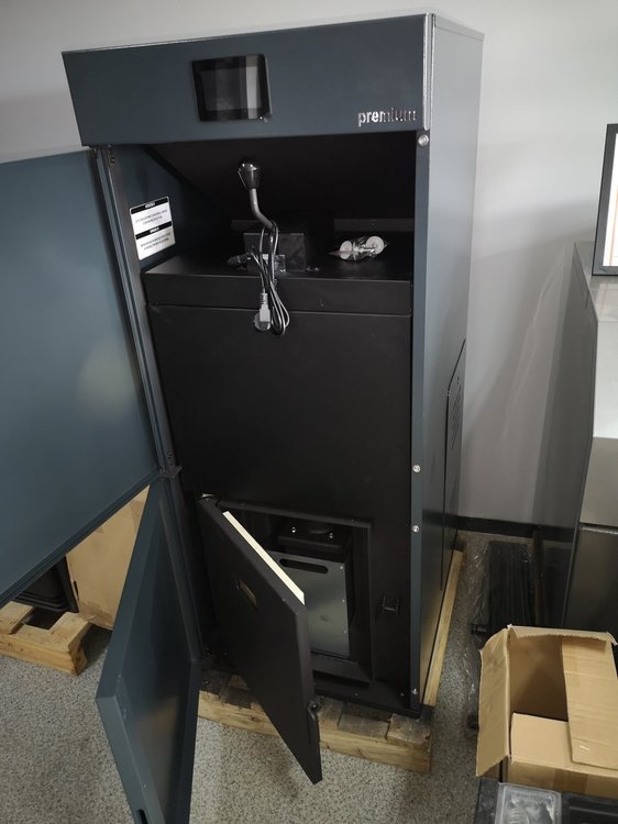

  • Przyjechała 12kw Ferroli Biopellet Premium jakaś taka zgrabniejsza miła dla oka. Biopellet Premium 18kw odpalony ale nie miałem czasu sprawdzić tego czyszczenia. Pracuje normalnie jak Pro, obsługa dot

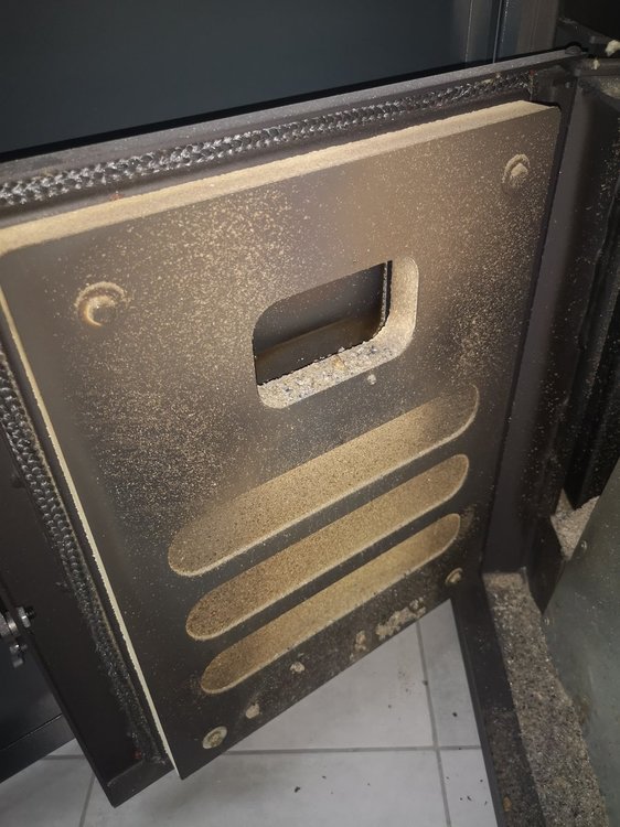

Kol. Kliper też już ma Premium i nie odemnie .
Myślę że warto dopłacić widać lepsza jakość wykonania. Starego Pro w czwórke bez problemu na pasach przenosisz, w Premium zastanawiasz się o co chodzi że nie możesz podnieść przez te parę szamotek.

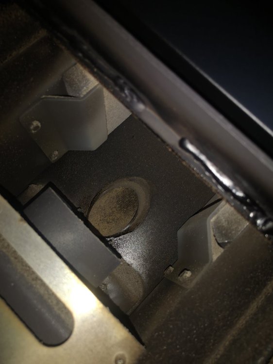

Przyjechała 12kw Ferroli Biopellet Premium jakaś taka zgrabniejsza miła dla oka. Biopellet Premium 18kw odpalony ale nie miałem czasu sprawdzić tego czyszczenia. Pracuje normalnie jak Pro, obsługa dotykowego sprawniejsza.

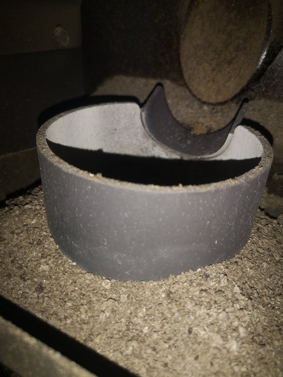

Tak się pali w BioPellet Premium 18kw myślę żeby dorzucić jeszcze oczko powietrza?
Głównie cwu, ale osobno chodzą i grzejniki i podłoga, grzeje dobrze. Podłoga były próby robione. W tej chwili z czujnika pokojowego grzejniki i dogrzewanie cwu na histerezie 10 stopni. Podłoga odpali się dopiero na stałe z automatu (dodatkowy sterownik) jak zrobi się między 5-8 na zewnątrz jeszcze nie ustalił klient chce zobaczyć do ilu wystarcza grzejniki. Ale uważasz że jest ok.
