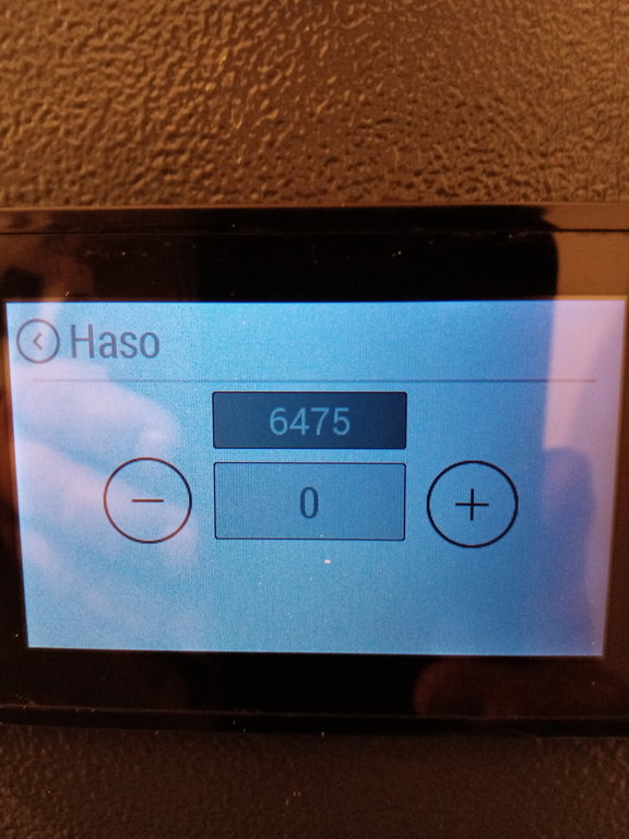

W dniu 2.04.2021 o 22:56, Edferroli napisał(a):
Dokładnie to takie coś do hasła sie tylko uruchamia.
Witam. Czy doszedł Pan jak wpisać hasło z podanych liczb, bo za każdym razem się zmieniają.
