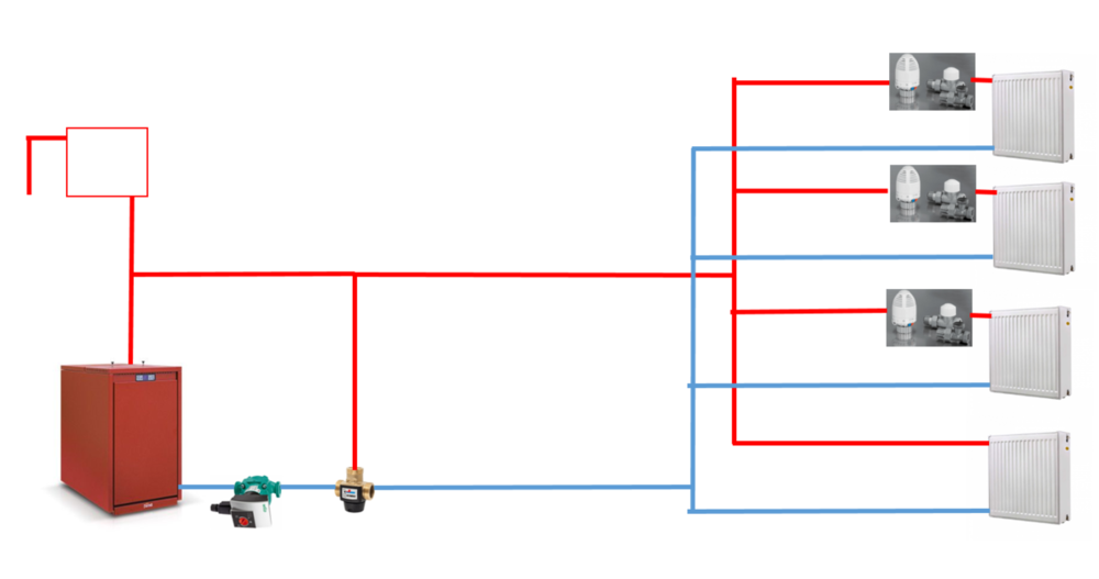

  • Zakładam ze instalacja jest zrobiona poprawnie. Zawor ochrony powrotu czemu 45 a nie 55? Zadana na kotle Ok 70 i tak jechać. Powietrze do spalania jest? Wysłane z iPhone za pomocą Tapatalk
W dniu 8.10.2019 o 16:10, Gump napisał:
 Temperatura spalin oscyluje teraz około 160-170 stopni.
Czy w instrukcji tego kotła podają,że taka powinna być temperatura spalin? Moim zdaniem trochę w komin spierdziela.
Jak tylko będę w domu to narysuję. Ogólnie nic trudnego, piec z pompą na powrocie, zawór ochrony powrotu 55 st, i grzejniki.
Bieg pompy mogę zmienić w zakresie stałym 1 do 3 oraz w zakresie 1 do 6 dla pracy o zmiennym ciśnieniu ( dla termostatów). Teraz ustawiona na 3 dla pracy dla termostatów (brak szumu w rurach, lub delikatnie słyszalny). Pompa Wilo.
Nawiew przez okienko 30 x 30 cm z sąsiedniego pomieszczenia (pomieszczenie na koks kiedyś, spore, ok. 40 m kwadrat z siatką na podwórko o podobnych rozmiarach. Nigdy nie było problemów z powietrzem. W piwnicy jeszcze piec na gaz ( który dalej ma do nawiewu). Płomień ok.

WItam,
Poniżej schemat instalacji. Mam nadzieje, że w marę czytelne. Rozdzielacz znajduje się w kotłowni skąd ciągną się posczególne piony z grzejnikami (na pojedynczym pionie około 4 grzejników). Pion bez termostatów jest w pokoju, gdzie jest termostat włączający piec. Zawór ochrony powrotu wpięty na powrocie, 55 st. Pompa jest zintegrowana w piecu, Wilo yonos pico, pcha w piec a zasysa z układu. Przed pompą zawór ochrony.
Tam o ciąg to się nie martw przy wentylatorze wyciągowym. Martwi mnie to czarne coś co powinno być białe albo jasno szare. Skoro instalacja jest ok, masz powietrze to może pellet? Powiedz mi jeszcze jedno. Tutaj w kotle masz chyba jak w Redach korekcje dawki pelletu i powietrza + - ?
