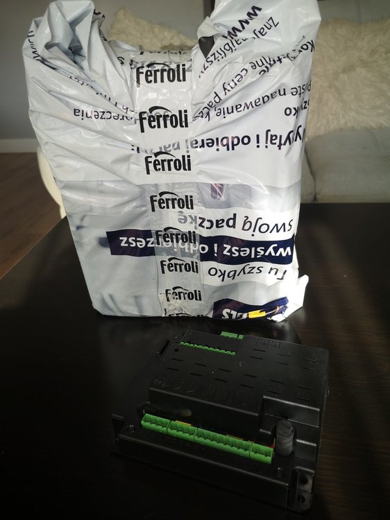

Wczoraj zamówiona płyta główna do Ferroli Biopellet Pro dzisiaj otrzymałem kurierem nową. Tak że może będzie coraz lepiej z dostępnością serwisu.

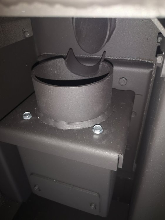

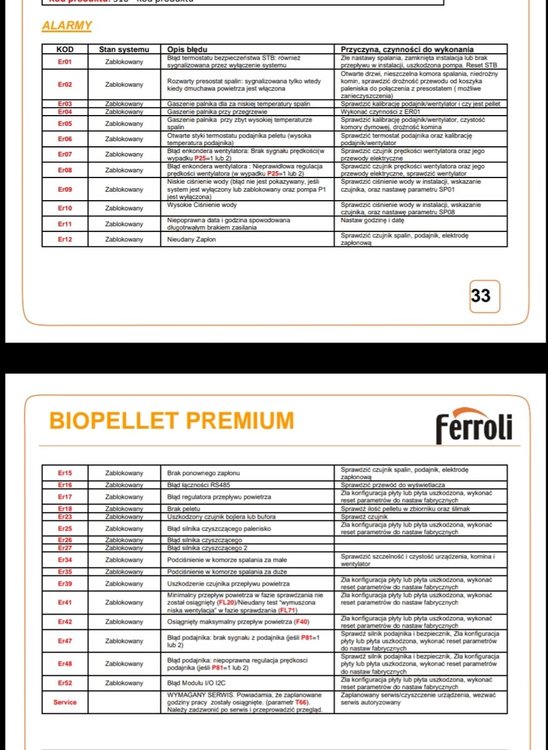

Witam dodam że jestem tu nowy i mam problem z kotłem Ferroli Premium 12 kw wyświetla się błąd er 25 i kocioł się nie odpala nawet po resecie co może być przyczyną za wszystkie odpowiedzi dziękuję.
Edytowane przez Jata
Błąd literowy
Reset do ustawień fabrycznych. Jeżeli nie pomaga dzwonić po serwis.
Witam dziękuję za odpowiedź reset nie pomaga dzwonię po serwis
Spróbuj odkręcić te dwie śruby i zobaczyć czy coś tam nie blokuje.
Witam odkręcenie koszyka nic nie dało dodam jeszcze że kocioł pracował 2 dni zainstalowany tydzień temu wydaje mi się że elektronika to słaby punkt tych kotłów.

Witam ponownie kocioł naprawiony zgłosiłem awarię w niedzielę a w poniedziałek już był serwisant okazało się że silnik czyszczący palenisko się zablokował gościu siedział że cztery godziny ale naprawił coś tam przesmarowal ustawił i jest ok
