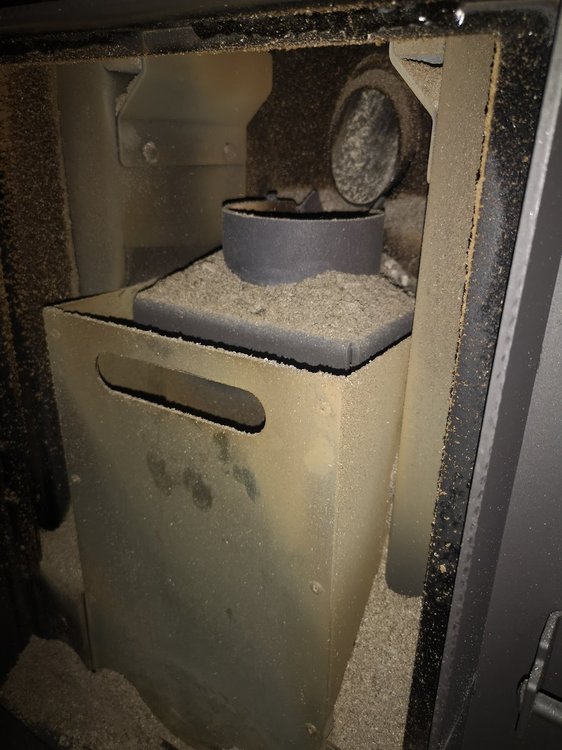

Klienci zgłosili drobny problem większość popiołu spada bokiem włożonego pojemnika na popiół a w popielniku niewiele.
I jak problem z popiołem rozwiazany bo u mnie ten sam problem
Pewnie palnik jest z nadmuchem i dmucha po całej komorze popiołem. Samo spalanie to chyba jest ok, nie wygląda to źle.
Spróbujcie podłożyc cegłę na dole na środku i dopiero położyć popielnik. Może jak popielnik będzie minimalnie wyżej to wylapie popiół. Niestety musiał bym pojechać do kotła i to sprawdzić. Czekam na jakąś opinie i zdjęcia.
Podłożyłem cegłę jest trochę lepiej mam inny problem wydmuchuje mi niespalony do końca pellet z koszyka co zmienić
