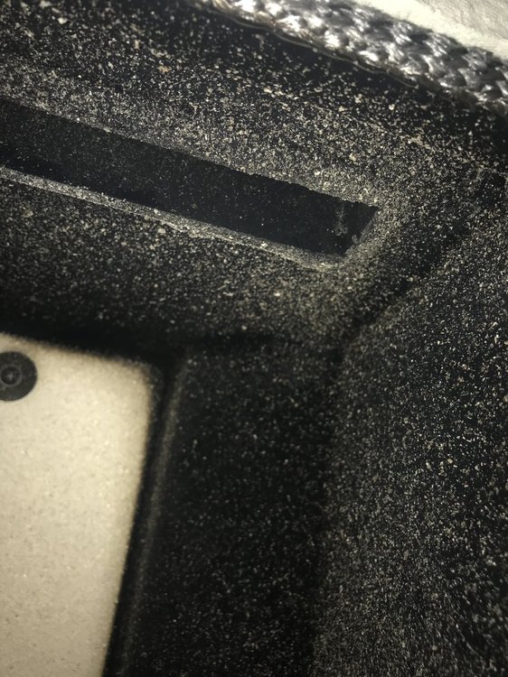

Mam problem z dużą ilością sadzy w komorze spalania. Co dwa dni wyciągam małą łopatkę sadzy ze ścianek, jest sypka. Paliwo Olimp stelmetu.
Zmniejszyłem podawania pelletu maksymalnie, zmniejszyłem też obroty dmuchawy (wysypywało mi niedopałki do popielnika). Płomień pomarańczowy/pomarańczowo biały, ostry. Temperatura spalin ok. 130-140 stopni. Pompa włącza się przy 50 stopniach, wyłącza przy 47. Nastawa na 57 stopni, zawór ochrony powrotu 45 stopni.

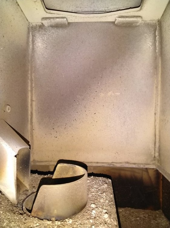

Grzebanie w opcjach w tym kotle to ostatnie co trzeba robić. Najpierw załatw sprawę z poprawnym spalaniem a potem będziemy myśleć o reszcie. Te niespalone pelety to z przedmuchów, które przeczyszczaja palnik kotła, wtedy wszystko lata.  Jeśli będziesz miał poprawne spalanie, komora powinna wyglądać mniej więcej tak:
Poniżej zdjęcia (palone dzisiaj).

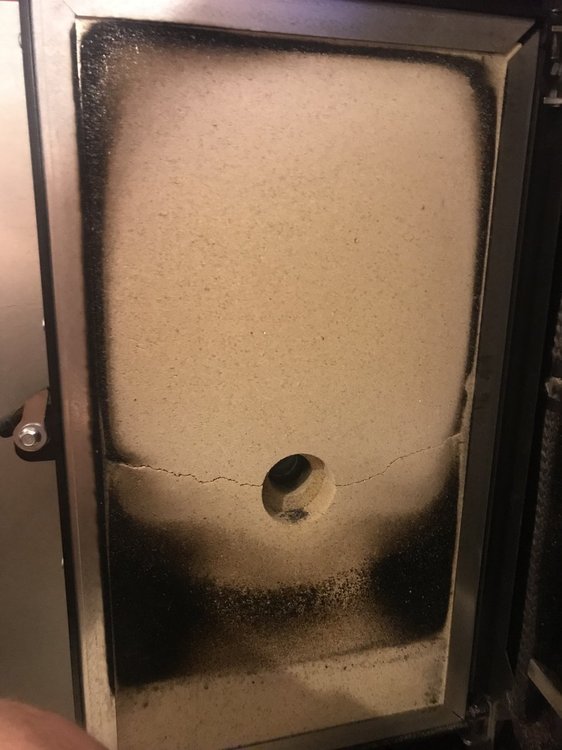

Nieważne, te niespalone pellety to najmniejszy problem. U Ciebie jest czarno co oznacza brak tlenu, może być od tego że obniżyłes nadmuch a na pewno od tego że za nisko prowadzisz kocioł, zajedziesz go jadąc na tak niskiej temperaturze zadanej. Przykręc termostaty na grzejnikach to się nie poparzysz, jak nie masz to zdław grzejniki na zaworach. Zrób cokolwiek, byle byś ustawił kocioł na 70*, daj mu tak dzień pochodzić na standardowych ustawieniach a potem zobacz jak to będzie wyglądać w środku.

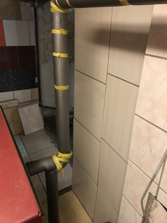

W załączniku zdjęcia podłączenia. Piec jest podłączony do rozdzielacza, który rozdziela wszystko na 5 obwodów grzejnikowych.
Dzisiaj znowu trochę sadzy....

Pytanie, kocioł Ci działa na 70* jak prosiłem? Daj jakieś fotki które więcej pokazują. Ten zawór 3D niby zamontowany w odpowiednim kierunku ale rozumiem że to jest powrót kotła?
Mieszacz o którym pisałem po prostu reguluje temperaturę na grzejnikach.
Tak, powrót, tak jak mówisz. Kocioł jest ustawiony na 70, jednak mimo przykręcenia grzejników na minimalny przepływ, zanim dojdzie do 70 to sie wyłącza (termostat działa). Grzejniki grzeją trochę mniej (mniejszy przepływ). Od 23 do 49 temp idzie bardzo szybko. Później idzie bardzo wolno (rozgrzewa cały zład wody, dotrze do max 61 stopni i się wyłącza.
zawór na zdjęciu to zawór ochrony powrotu z wkładką termostatyczną na 45 stopni. Pytanie czy ten mieszacz o którym pisałeś, mogę zamontować zamiast tego 45 stopni?

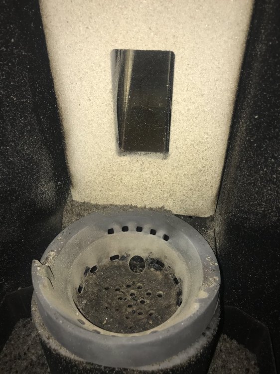

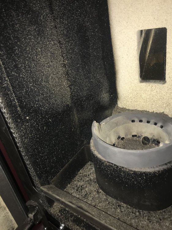

Piec ustawiony na 70 i dodane termostaty i wkładka 55 stopni na powrocie.
 Teraz to wygląda tak:
1) piec załącza sie, grzeje do temperatury ok. 61 stopni. Załączenie pompy przy 57 stopniach.
2) po nagrzaniu pomieszczen (okolo 1 godziny) piec wskakuje na 70 stopni i moduluje mocą w zależności od zapotrzebowania.
3) termostat w głównym pokoju wyłącza całkowicie piec. Piec pracuje około 2,5 do 3 godzin
niestety, sadza jest dalej. Wydaje mi się, że w podobnych ilościach jak przed zmianą. Ustawienia standardowe.
