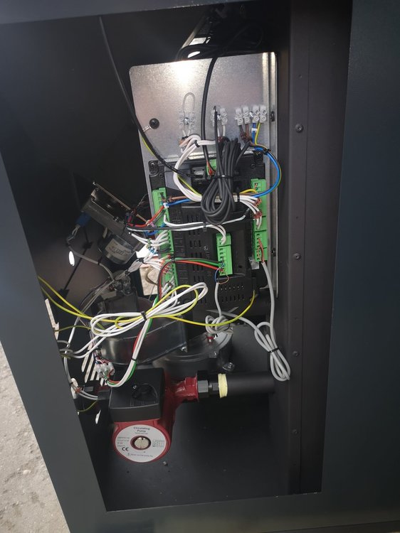

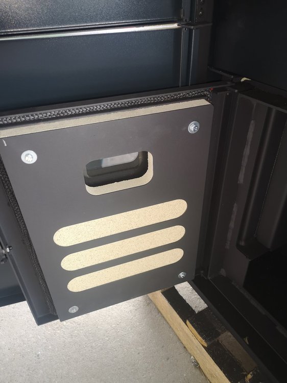

Tak jak obiecałem kilka zdjęć kociołka. Komora spalania wyłożona szamotem, nowy sterownik, nie widać wiszących zawirowywaczy czyli trochę inaczej chyba lepiej to teraz dopracowane. Płyta główna też dostępna od ręki.Dwa wentylatory i nowy palnik z czyszczeniem mechanicznym.

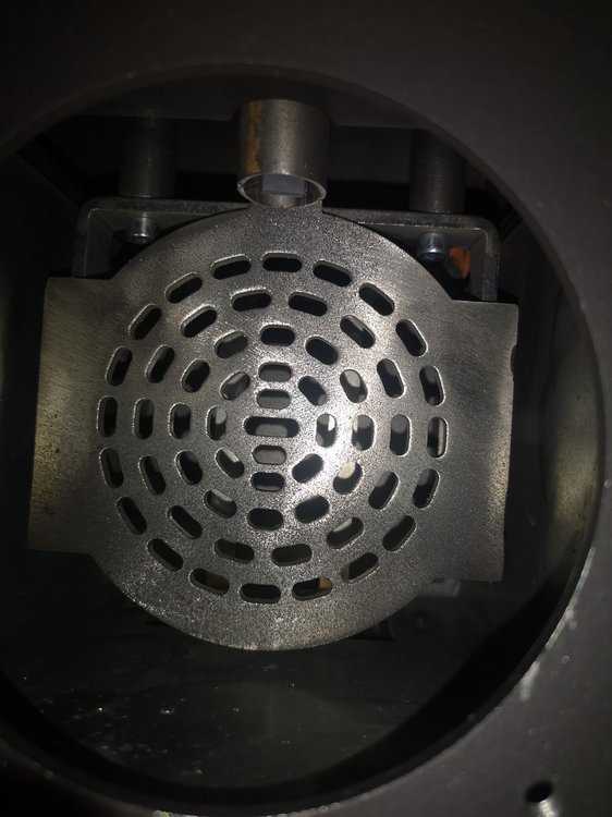

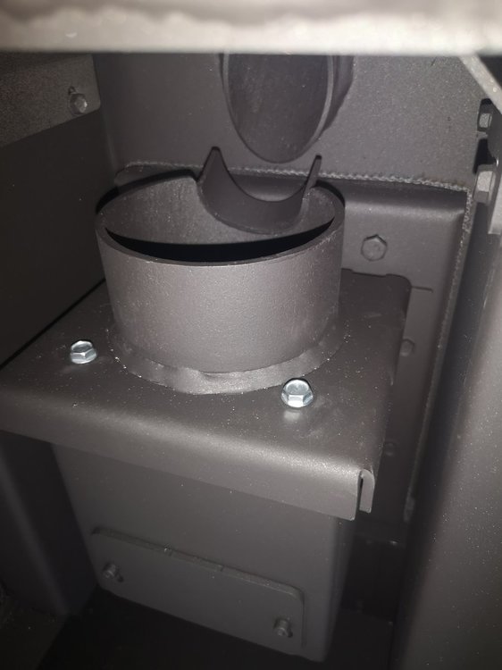

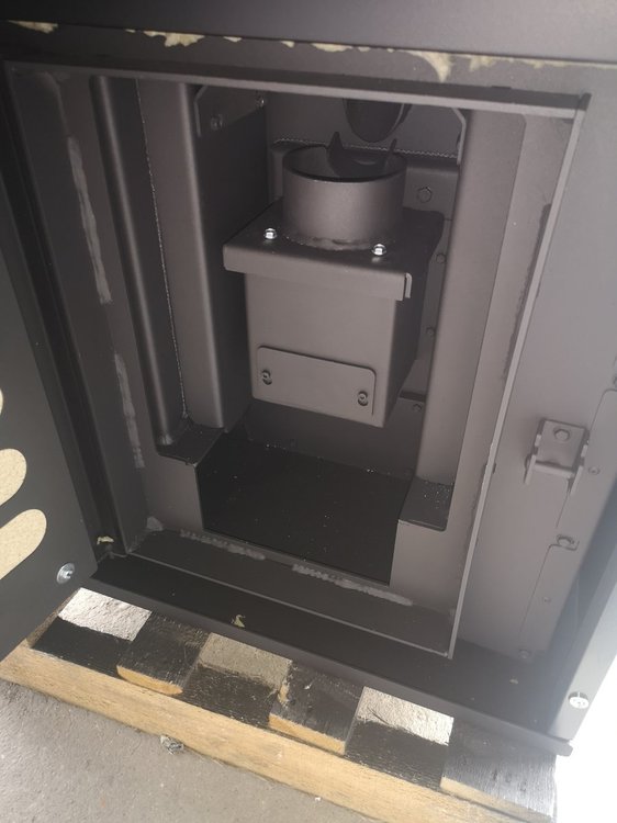

  • Przyjechała 12kw Ferroli Biopellet Premium jakaś taka zgrabniejsza miła dla oka. Biopellet Premium 18kw odpalony ale nie miałem czasu sprawdzić tego czyszczenia. Pracuje normalnie jak Pro, obsługa dot

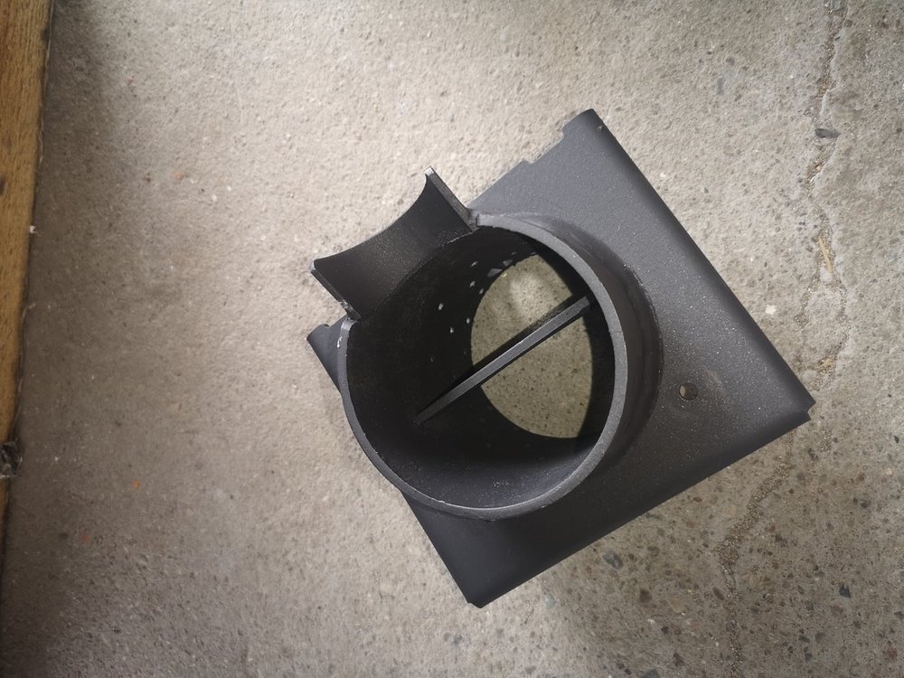

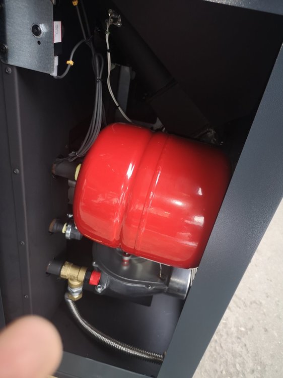

A tak się zastanawiałem czemu nie zrobili koszyka wyjmowanego a potem patrzę że zdejmuje się w całości z kołnierzem. Dziwię się że otworów napowietrzających tam nie ma trochę wyżej. Zobaczyl bym jeszcze jak wygląda sterownik, czyszczenie palnika oraz zawirowaczy. Na pompę widzę znów pożydzili.

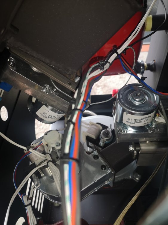

Ogólnie i tak wewnątrz wszystko lepiej wykonane z zewnątrz identyczne jak Pro. Te dwa boczne kanały będą odpowiedzialne za odprowadzanie spalin przez wentylator wyciągowy. Drugi wentylator dostarcza powietrze do procesu spalania bez żadnych dodatkowych rur. Nie wiem jak to się zachowa przy większej ilości popiołu. Spróbuje to jutro koło południa zdemontować i uruchomić, chwilowo stoi na zewnątrz.Zobaczymy czy w trybie ręcznym to pójdzie bo w innym wypadku wyrzuci błąd bo będzie się chciał odpalić. Cena średnio tysiąc z małym hakiem więcej niż Pro.

Tak, 105 kg tutaj też się wychylili i dodali osłony zawiasów.

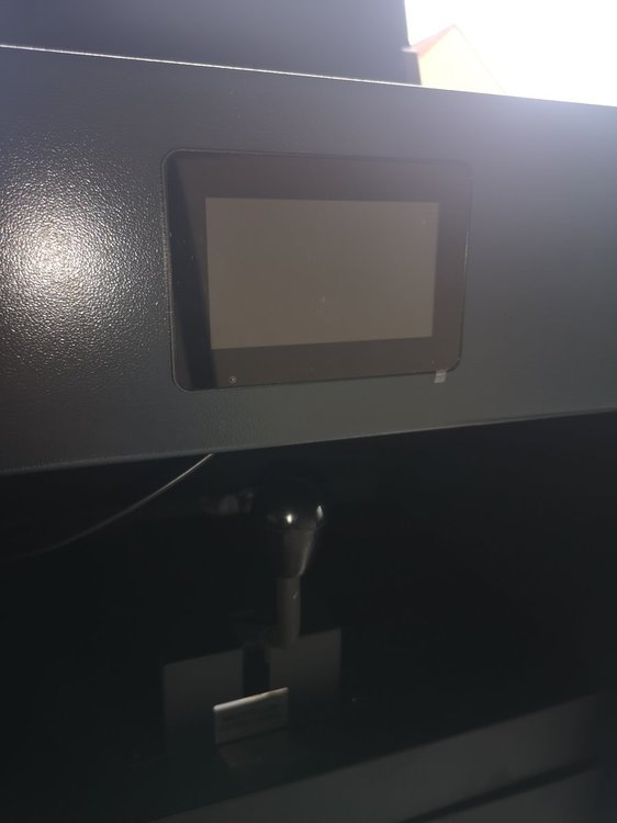

Sterownik z możliwościami PRO a zmiana na dotykowy czy jednak rozbudowany?

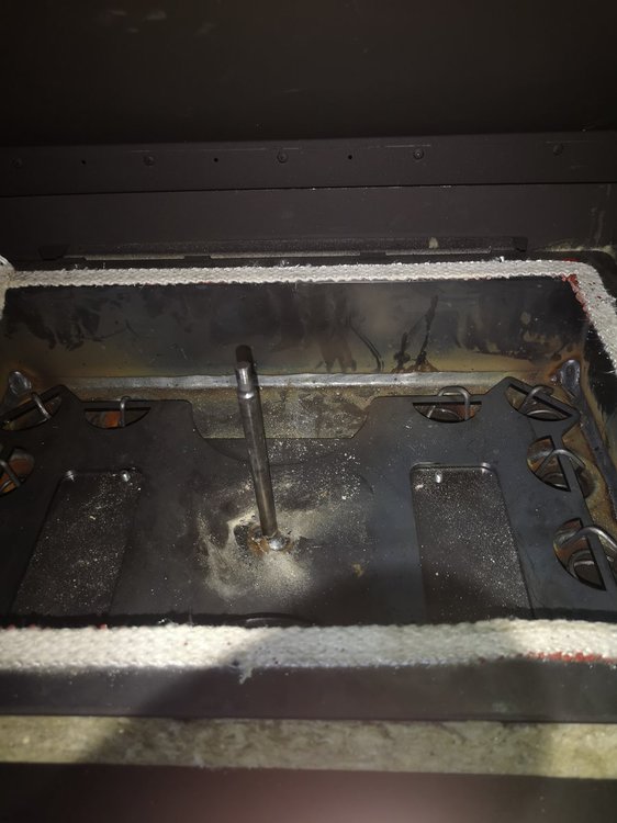

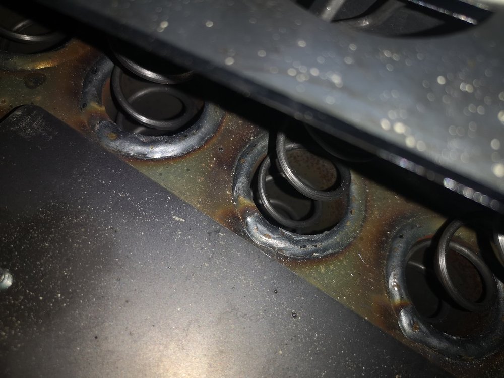

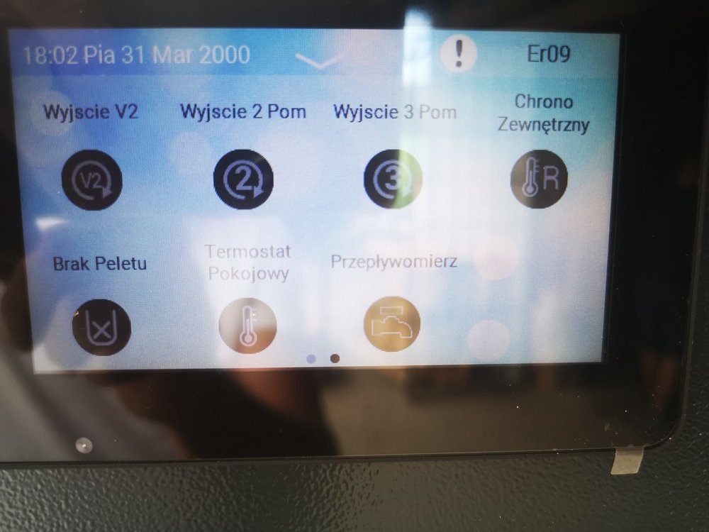

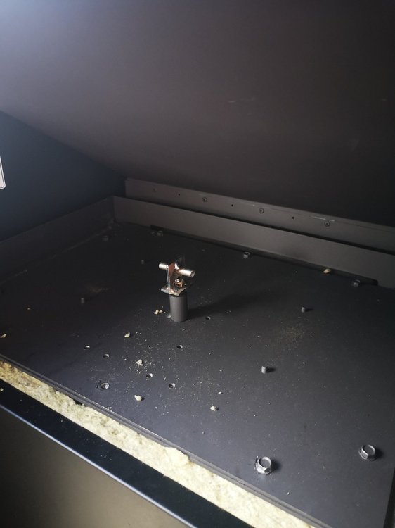

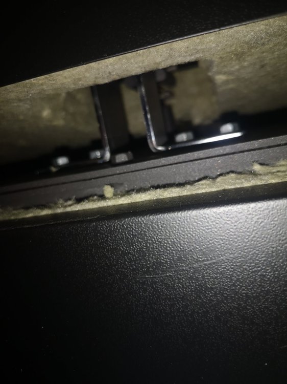

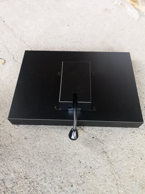

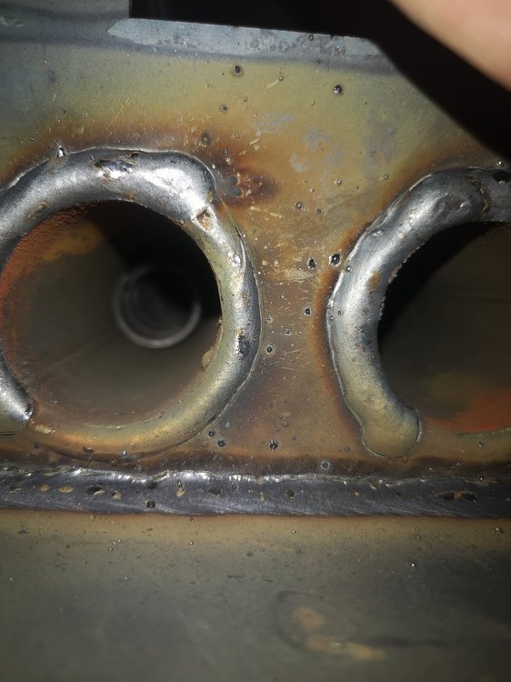

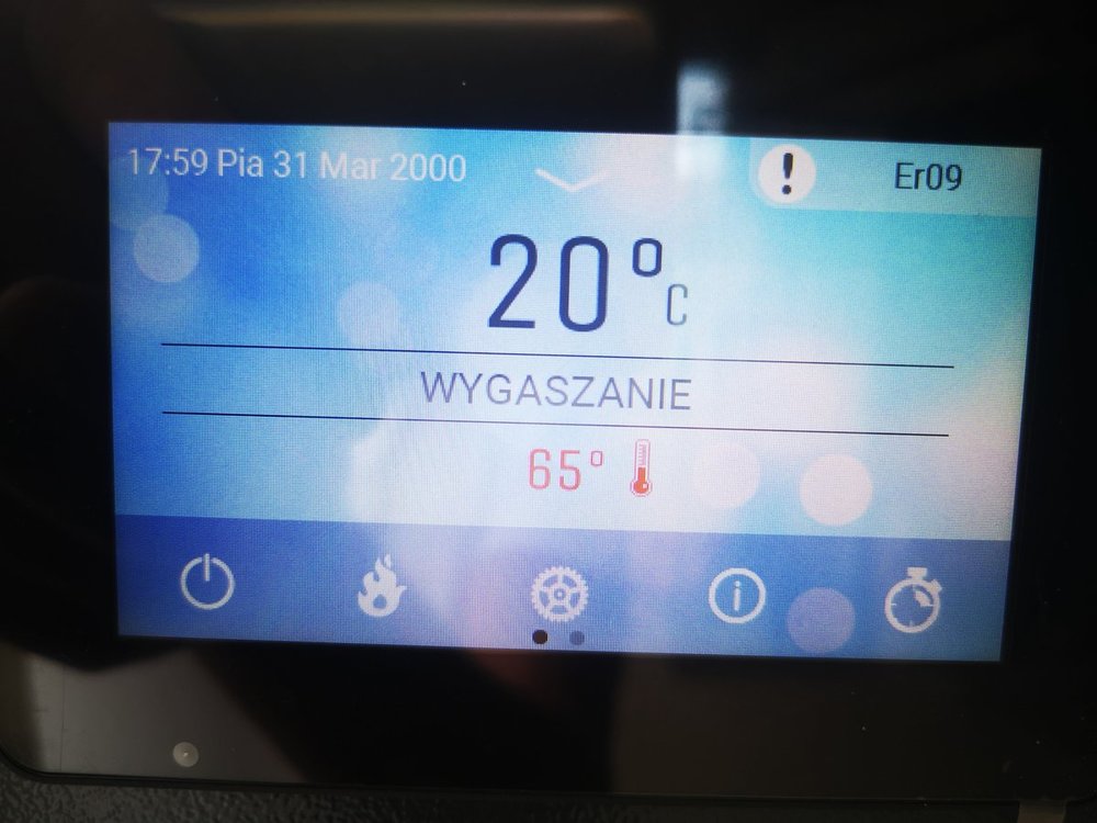

Oczywiście po uruchomieniu standard er09 i wygaszanie. Czyszczenia nie uruchomiłem a na krótko nie chciałem. Zdjęcia z rozbierania zawirowywaczy. Moim zdaniem nie ma tragedii praktycznie klucz 10 i około 12 śrub praktycznie można by zastąpić śruba z łbem motylkowym. Śruba która trzyma dźwignie czyszczenia można wyjąć z górnym szamotem kotła i mamy otwór na przestrzał.Z sześciu otworów spada do popielnika z prawej i lewej strony a z czterech do tylnego kanału odkręcanego pod palnikiem.

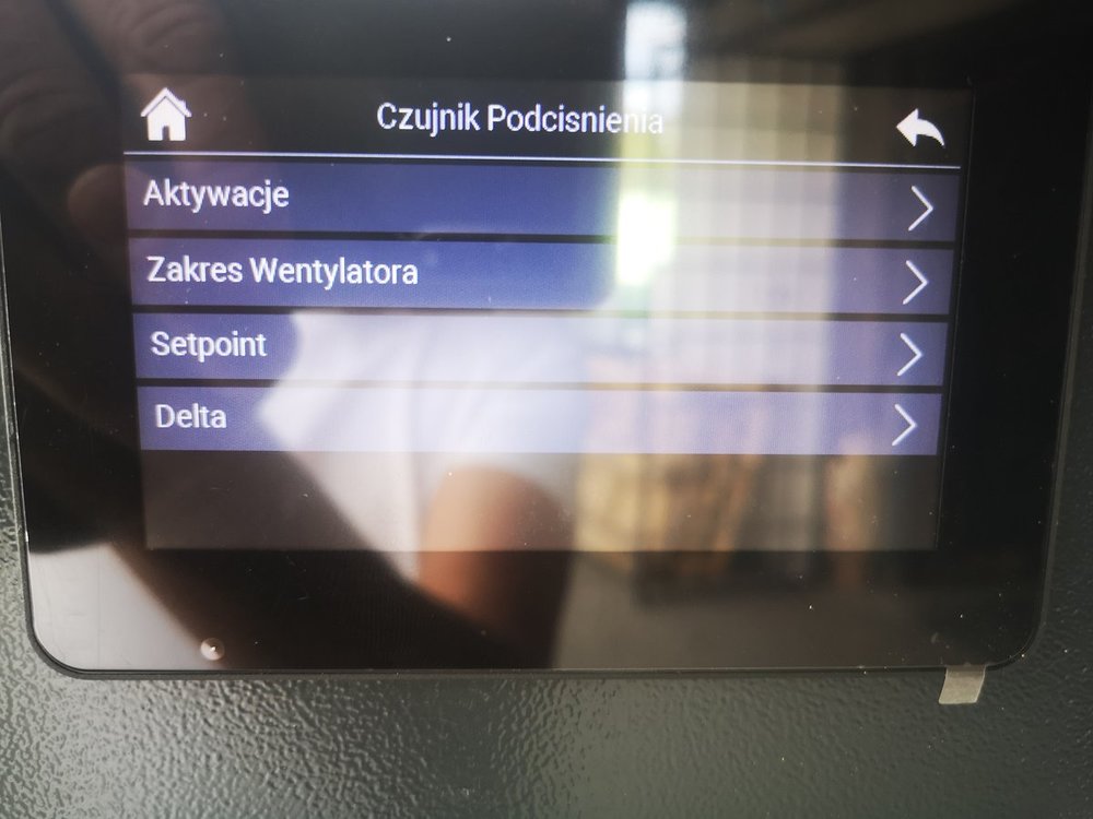

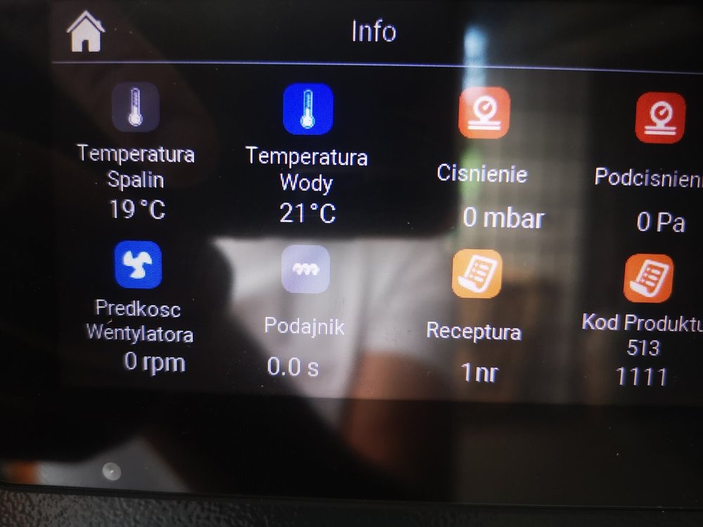

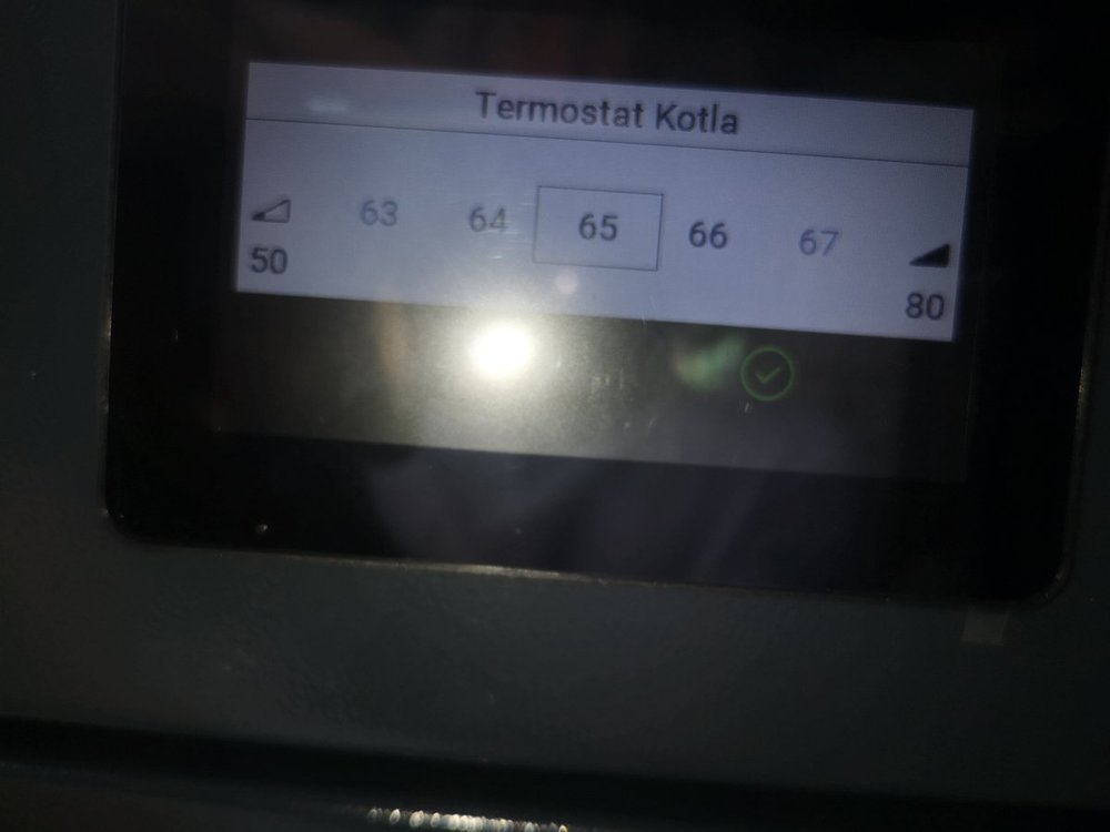

Teraz wyświetlacz, przepraszam za jakość. Nie robiłem zdjęć podmenu bo dalej trzeba być mistrzem kodowania i ich znajomości.

No przynajmniej płomień nie liże zawirowaczy. Sterownik fajnie wygląda, czytelnie.
Tylko te kody żeby nie grzebać, spróbuję jutro wyrwać instrukcje serwisowa o ile jest. Ciekawy też jestem czy to podcisnienie działa. Klikając w zawór i dodatkowe menu nie chce reagować możliwe że trzeba kodem gdzieś odblokować. Ogólnie uważam że będzie lepiej z procesem spalania regulacja podajnika i dmuchawy od - 5 do +5 może wystarczy. W instrukcji widziałem więcej okien nawet z odczytem tlenu. Może to kwestia płyty głównej. Jutro zerkne jeszcze czy podczas wygaszania się nie czyści bo coś tam pracowało jak w pro dmuchawa ale może też się czyści po wygaszeniu. Dopiero później o tym pomyślałem.

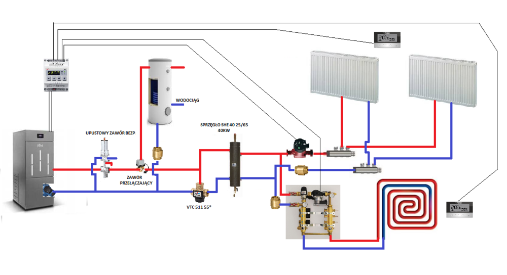

Masz tu schemat Biawara z buforem, zasobnikiem CWU i instalacją mieszaną
Z tego schematu mogę skorzystać ale muszę wpiąć ster do bufora i ster na dwa obiegi. Np tech i2.?
Co do filmiku dzięki. Musi być zawór mieszający z siłownikiem?
Zaproponowałem Bwc 310 bo masz w komplecie z siłownikiem i wychodzi moim zdaniem korzystnie cenowo , plus sterowanie pogodowe.
