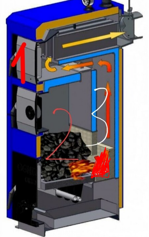

1. odnośnie dymienia przypomniało mi się jeszcze jedno - może masz popiół na dole komory? Raz mi się tam tak zapchało, że nie chciało się właśnie palić i dymiło mi się wszędzie dookoła... To jest kocioł dolnego spalania i jak ma być efektywnie to się musi palić na dole.
2. Smoła w komorze spalania czy zawalony wymiennik to wina tego, że macie kocioł podpięty niezgodnie z instrukcją. Jak jest napisane? Ma być BUFOR CIEPŁA a nie ma - to jest główna przyczyna tych problemów i nic z tym nie zrobicie.

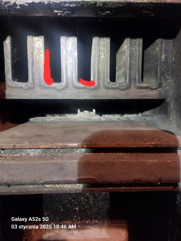

Panowie powiem tak , komin wyczyszczony i drożny ( ale o stan nie pytajcie bo nie wiem w jakim jest )kocioł wyczyszczony klapka na górze włożona na piecu ustawione 60°C i mam system DS ciąg jest bo nawet słychać jak ciągnie . Problem w tym że dalej zbiera się smoła/ kondensat w komorze spalania ale już nie tak bardzo jak wcześniej , teraz w miarę dobrze się to wypala myślę że jak bym ustawił większą temperaturę to problem by zniknął. Ale kolejne moje pytanie do was jak wyczyścić te przegrody w górnych drzwiczkach ? Połowicznie są zatkane i tą szczotka w zestawie to nie daje rady bo za bardzo jest to skamieniałe więc pytanie do was może macie jakieś rady jak to usunąć 🤔🤔
Można by próbować dobrać szczotkę rotacyjną na wiertarkę i przykręcić/przyspawać do długiego pręta, ale to musiałaby być z twardego grubego drutu, a przy tak małej średnicy to ciężko będzie namierzyć.
Najlepiej byłoby wypalić palnikiem dekarskim, albo innym odpowiednio długim, ale też trzeba go mieć 😀. Na plus przy wypalaniu w tym wymienniku jest to, że kanały idą prosto do czopucha i spalenizna powinna być wciągana dobrze do komina. Można nawet pozostałe nieobrabiane zatkać szmatami, wtedy cug będzie w tym wypalanym jeszcze większy.
Tak, czy inaczej, bez kombinacji ze specjalnie przystosowanym narzędziem do czyszczenia tego wymiennika się nie obejdzie. Jedynym sposobem uniknięcia tej operacji w przyszłości jest czyste spalanie.
Byłaby jeszcze opcja z jakimś rozpuszczalnikiem do tej smoły, żeby to spryskać i wytrzeć wyciorem ze szmat, ale to też kombinacje alpejskie zanim się trafi na odpowiednią chemię. Aż sam jestem ciekawy, co by rozpuszczało ten skamieniały nagar na wymienniku bo niestety ja też zapuściłem kocioł 😀. W wolnej chwili zrobię testa płynem do mycia felg-silników, nitrem, naftą  skażonym spirytusem i może wpadnie mi w ręce taki spray do usuwania starego lakieru na samochodach... no coś musi to ugryźć 😀.

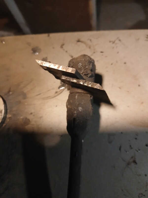

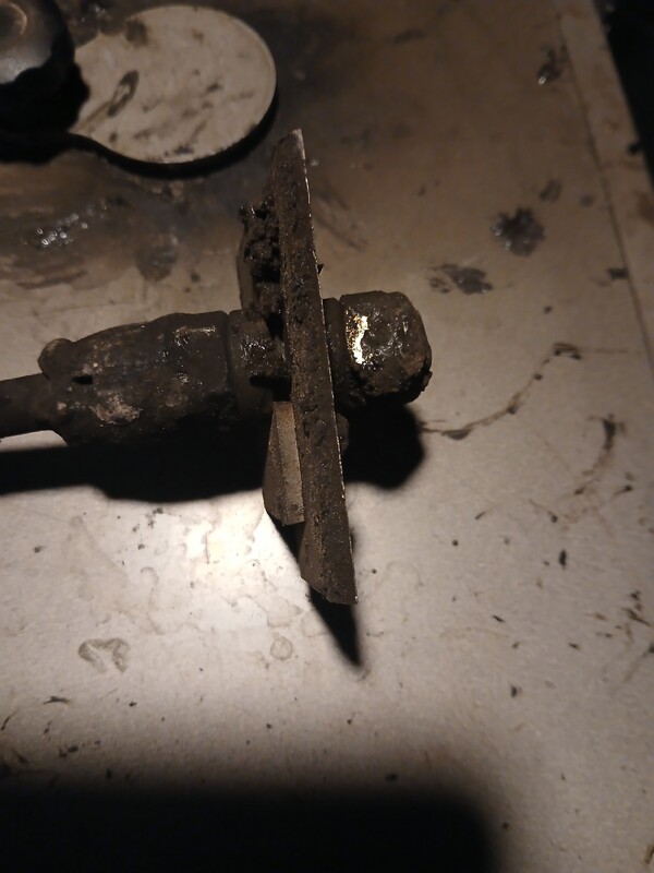

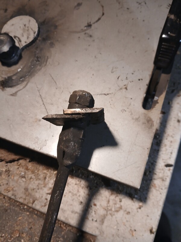

Kol @Grzegorz326 wszedłem na stronę z przekrojem Ogniwa i wydaje mi się że jest możliwości wyczyszczenia skrobakiem takim jak ja mam. Zrobiony jest z noża od strugarki. Nie będzie to łatwe. Sądzę że się da.
Pozdrawiam 20250113_081540.thumb.jpg.986c1f8d1a54990c4c83a98f2acc9d56.jpg20250113_081634.thumb.jpg.c1aba42079205ffdd9b822ed8714159e.jpg20250113_081857.thumb.jpg.d99e462212a5335e4a26bfa2697181b4.jpg

20250103_104639.jpg.fec731b5a5d56cb43143a2dc4c2a4814.thumb.jpg.2cdfb970fb8a403129a7880b849cc972.jpg@AO49 Grzesiowi chodzi o te kanały w wymienniku (foto). Więc ten Twój skrobak trzeba  by trochę zmodyfikować. Ja bym zrobił ostrze,  które  obejmowało by roboczo ciut ponad połowę skrobanej powierzchni i miałoby zaokrąglenia dopasowane do kanału. A najlepiej byłoby zrobić dwa, jeden do szerokiej ścianki (pion) i drugi do wąskiej ścianki w poziomie. No i koniecznie długa  sztywna sztyca z rurki,  aby można było mocno dociskać (na wagę) na całej długości kanału, tak na oko rurka około metra. Jedna ręka na końcu rurki, druga w połowie i jedziemy w głąb mocno dociskając.
A jak się czyści/skrobie ten pionowy kanał z trójką? Jest tam jakieś dojście ?
Edytowane przez szpenio
