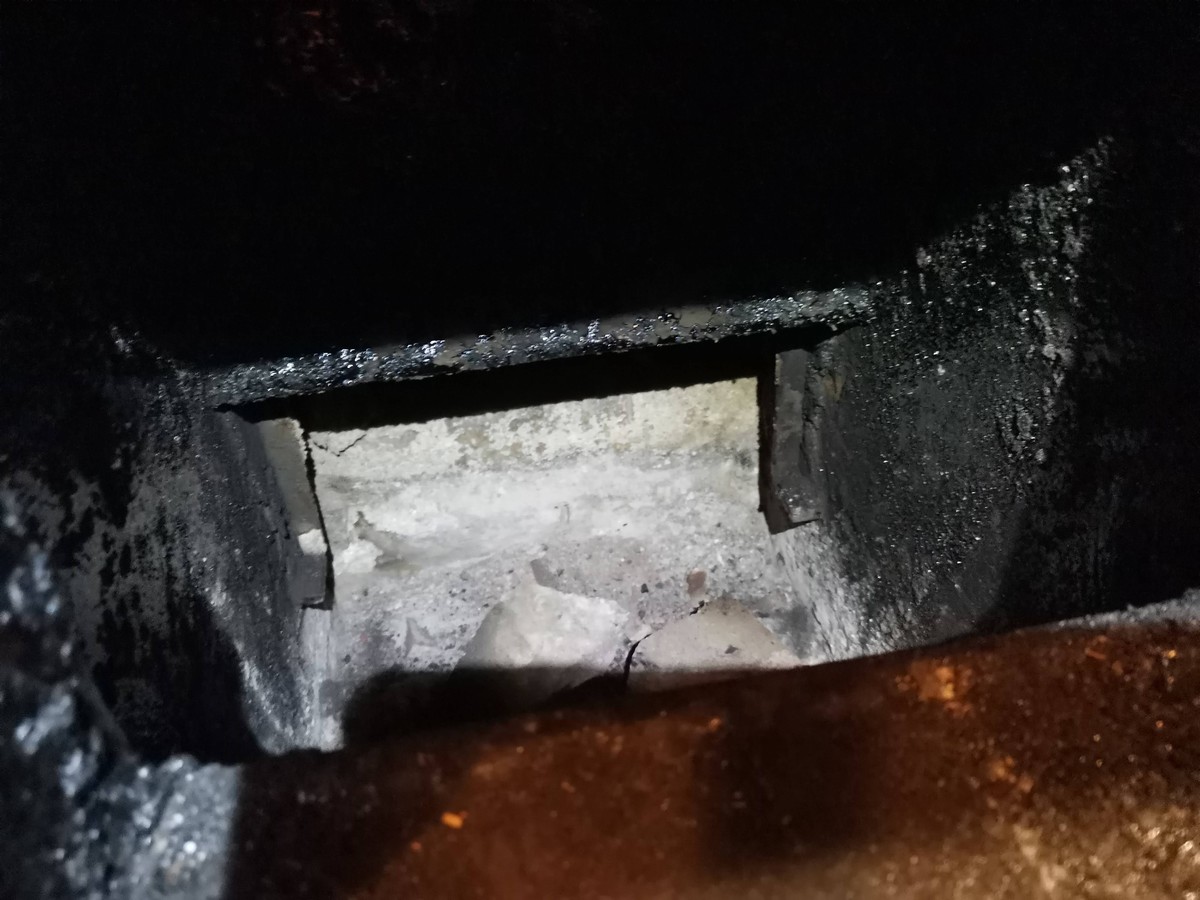

  3. m1strzunio odpowiedział(a) na odpowiedź w temacie w Kotły zasypowe
    U mnie tak to wygląda, jest jakby próg ze spawania blachy (może i by się go dało zeszlifować) ale generalnie syf i tak gromadzi się tylko w ciepłe dni. Jak ostatnio było koło zera i paliliśmy drewnem to zero smoły jak widać.
  4. m1strzunio odpowiedział(a) na odpowiedź w temacie w Kotły zasypowe
    @marcus312 nic nie da przechylenie go do tyłu bo tam przy drzwiach jest nadspawany kawałek blachy (u mnie tak przynajmniej jest w ogniwie) i byś musiał piec przechylić do tyłu pod kątem 45 stopni. Pozostaje szpachelka i jechać. Jak @Grzegorz326 ma piec 24kW przy chacie 160m2 to kisi węgiel i nic z tym nie zrobi. Ja dla porównania mam 120m2 i 10kW i uważam, że jest za mocny (spokojnie bym 8kW to ogarnął) - dopiero przy mrozach chodzi jak powinien a tak to zazwyczaj na podtrzymaniu jadę.
  5. m1strzunio odpowiedział(a) na odpowiedź w temacie w Kotły zasypowe
    nic z tym nie zrobisz. Ten typ tak ma. Materiał w koltle się kisis bo masz dużą moc z tego co widzę i ścieka po drzwiczkach. Też tak mam, tylko w trochę mniejszym stopniu. Ja po prostu mam szpachelkę i wszystko co jest na tej półce przy drzwiczkach wrzucam do pieca.

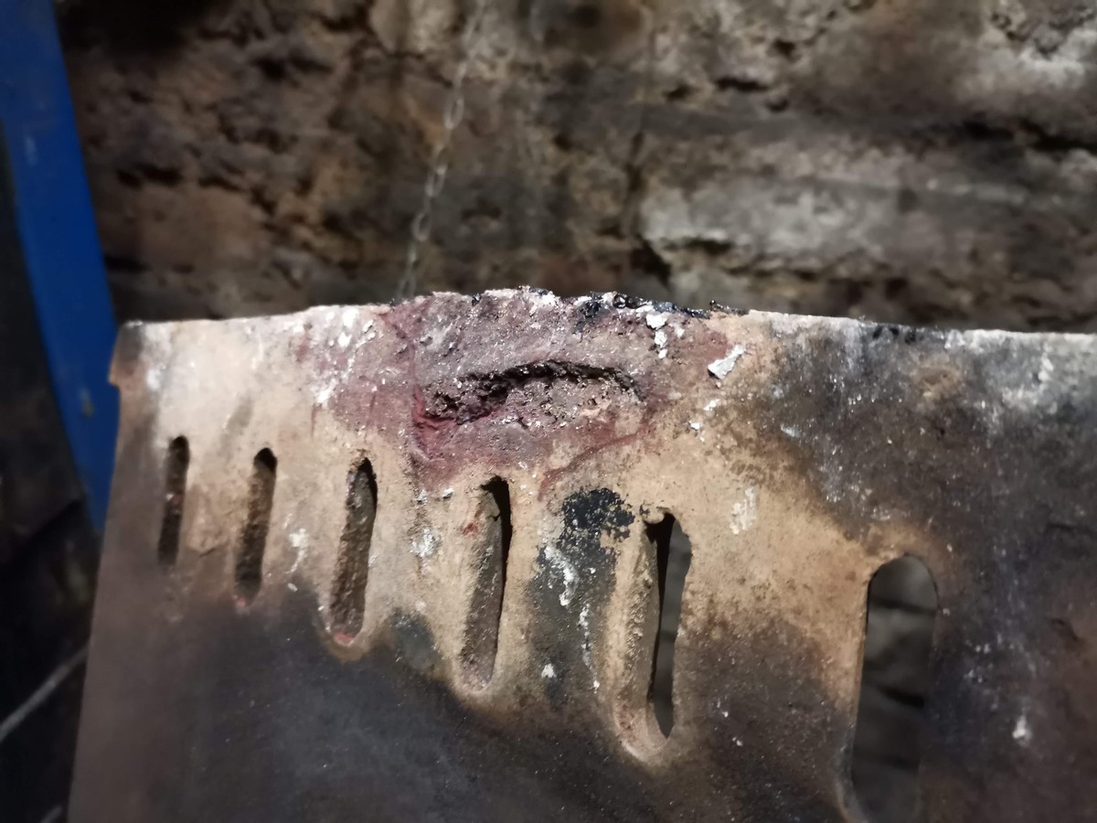

  17. m1strzunio odpowiedział(a) na odpowiedź w temacie w Kotły zasypowe
    Zima, zima i po zimie. Co zauważyłem w tym roku to kluczową sprawą jest węgiel. W poprzednich latach miałem węgiel koksujący o mocy około 32M a w tym roku kupiłem jakiś wynalazek z Piasta o mocy około 24M. Jak kiedyś szło 3 wiaderka i spokojnie paliło się 8 gdzin to teraz 4 wiaderka idą luzem. Jak sypne o 23 godzinie na noc to rano mam zawsze kaloryfery zimne już o 6 więc w mrozy trzeba wstawać koło 3-4 w nocy coś dosypać. Za to jak jest ciepło to palę drewnem po wyciągnięciu metalowej płyty i jest spoko. Pali się miło i przyjemnie. Temperatura na grzejniki w domu to 45 jak jest cieplo lub 50 stopni przy mrozach i jakoś się pali. Ale za rok chyba gaz trzeba by założyć bo jednak to latanie do piwnicy i czyszczenie męczy bardzo.

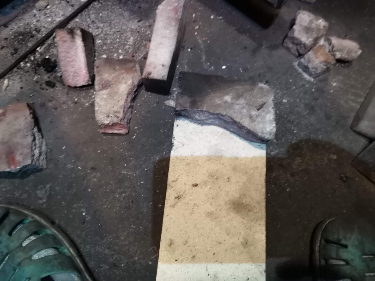

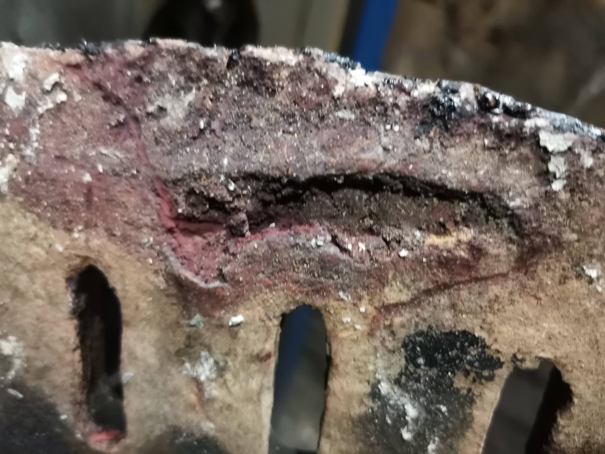

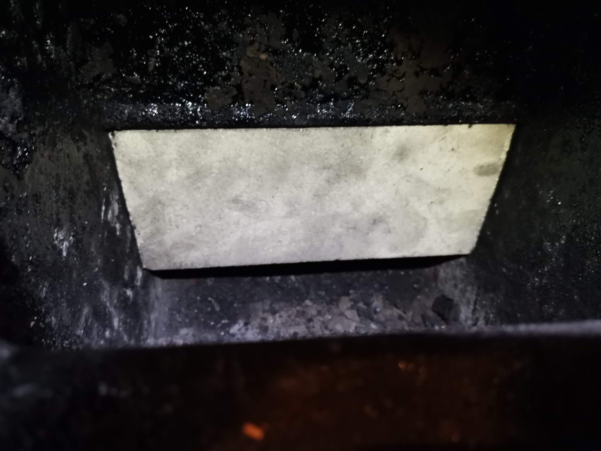

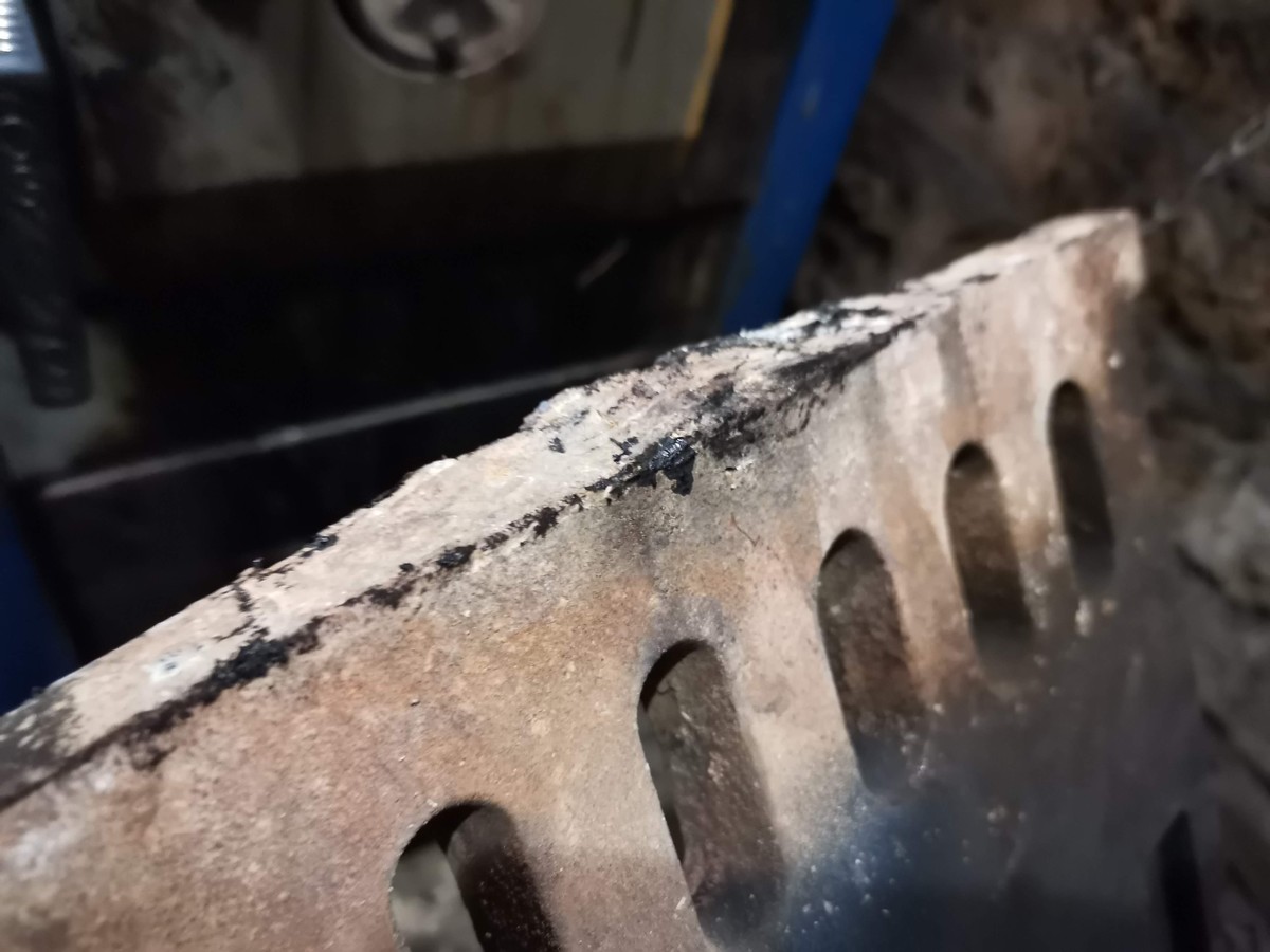

  18. m1strzunio odpowiedział(a) na odpowiedź w temacie w Kotły zasypowe
    Dobra, była chwila wolnego to się w końcu za to zabrałem. Najciężej to było wyjąć starą płytę pomimo, że była pęknięta przez środek. W sumie, nowa też nie chciała wejść bo niby za szeroka ale się okazało, że jak piec lekko wyczyściłem po bokach to idealnie pasowała. Włożyłem, dobiłem ręką i siedzi już 2gi dzień więc chyba operacja się udała. Z takich uwag to - mam wyjętą tą płytę stalową ze środa a mimo to nie było tak hop siup, strasznie ciasno w środku i ciężko się operuje tą płytą szamotową 🙂
  19. m1strzunio odpowiedział(a) na odpowiedź w temacie w Kotły zasypowe
    Też mam do wymiany i z tego co patrzyłem to od dołu są dwie metalowe spinki. Wygląda na to, że trzeba starą płytę wybić bo wyjść nie chce sama. Później teoretycznie tylko włożyć nową. Jednak znając życie masz trochę smoły na ścianach więc nie obejdzie się bez skrobania. Tyle z teorii. Próba w przyszłym tygodniu, chyba że Ty prędzej założysz swoja.
