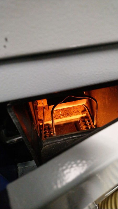

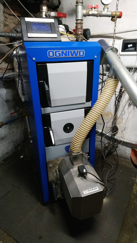

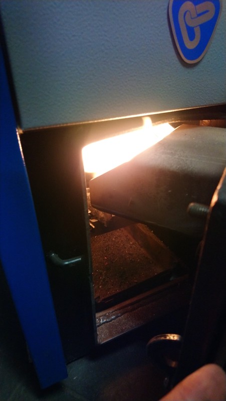

Jest kociołek zainstalowany i odpalony. Pierwsze próby jak najbardziej na plus przy tej samej dawce paliwa co przy Classicu ewidendnie wyższa sprawność. 16885414256987763723784842371402.thumb.jpg.ae9f11157f49ceef2b88b0272c43e290.jpg16885414865117807362513199830413.thumb.jpg.ec707534de267e89ae95dcb3dd63bb69.jpg16885415462914251455513143453060.thumb.jpg.b65ffc1405e7118bb60327c3d58e96c2.jpg
Czyli sukces!
Mierzyłeś temperaturę spalin? Widzę, że od razu wstawiłeś jakieś konstrukcje. Nie myślałeś, żeby wypróbować kocioł bez przeróbek? W końcu bliźniaczy Ogniwo Bio Duo, osiągnął zadowalające wyniki przy takim obiegu spalin:
Temperatura spalin przy tych ustawieniach palnika (palnik 15 kw ustawiony na ok. 12) w pracy max 120-140 st. Oczywiście pierwsze testy to głównie grzanie cwu. Po obserwacji strumienia ognia postanowiłem dorobić deflektor przed ten pionowy wymiennik ponieważ cały ogień "uderza" w jego początek. Dało to tyle iż teraz rozprasza ten ogień przed wymiennik i myślę że więcej za wymiennik i kieruje ogień na tył kotła. Trochę zawirowywuje tym ogniem i prakrtcznie tak omywa ten pionowy wymiennik. Nadmieniam że jak narazie tą zaślepkę krótkiego obiegu mam wyjętą. Myślę że prób przede mną jeszcze sporo spróbuję też na "oryginale" trochę się obawiam że ze względu na mniejszą komorę załadowczą (bio jest wiele większa) temperatura palnika może być wysoka. Tak jak pisałem wszystkie możliwe próby pewnie pomalutku będziemy realizowali i dojdziemy do jakiegoś najlepszego rozwiązania.
