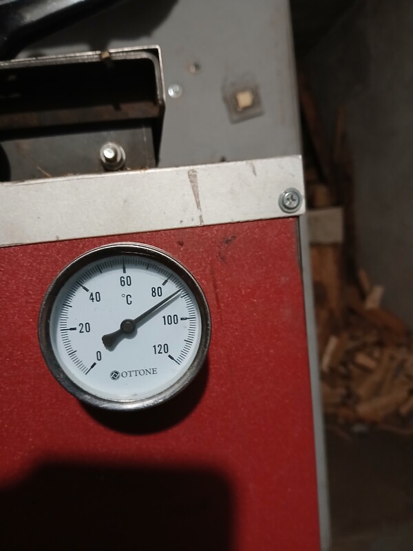

Kol @Grzegorz326 po koleji: otwierasz stronę w górnym prawym rogu są 3 poziome kreseczki, klikasz otwiera się stronka z twoim znakiem obok jest dzwonek klikasz i otwierają się powiadomienia : ogniwo, Mpm DS WOOD  klikasz @szpenio i to wszystko. Druga sprawa czujnika masz gniazdo a na piecu 35 to jake ma być, jak bedzie 70 to wtedy sprawdz czy jest ciepłe. Termometry wskazówkowe lubią przekłamywać mi spadł na podłogę i się rozkalibrował i wskazywał 20 poniżej niż ten w sterowniku chciałem kupić nowy ale nie było. Przez przypadek odkryłem śrubkę którą  się go kalibruje i znonwu działa zgodnie z tym co na sterowniku.            Ten zbiornik kondensacyjny to odratowany zbiornik CSW, to taki mały bufor używam go gdy wyjeżdżam na 4-5godz i na noc . On pomału się rozładowuje. Z innej beczki - jak byś miał bufor (ten kociol zeby spełniał 5 kl musi mieć bufor) to tak jak piszą Kol ładują go do 90 a nawet 100 stopni I jak ty to zrobisz gdy na kotle masz 35.                                   Trochę Ci to zajmie (ja czytałem przez rok zanim zdecydowałem o zakupie kotła 5 ,wybrałem MPM 14 z górnym zaladunkiem to dzięki Kol @maronka) może jest forom tylko o Ogniwie. Poszukaj.
Ps. Było by łatwiej gdybyś uzupelnil stopkę tak jak większość  forumowiczów a tak to wygląda jak wróżenie z fusów.
Kol @AO49bufor mam w planie zamontować po sezonie grzewczym bo teraz nie mogę sobie pozwolić na nie ogrzewanie domu ze względu na dzieci , druga sprawa to nie mieliśmy czasu żeby czytać na temat tego który kocioł najlepiej wybrać bo tamten się poprostu rozszczelnił i wylała się woda a że były mrozy to nie było czasu czytać o piecach więc wzięliśmy ten sam co był tylko że 5 klasy( nie wiedziałem że musi być bufor). Chodzi ci o tą śrubkę od dołu co jest ? Nią kalibrowales? A no i co do stopki to o czym dokładnie mówisz żeby uzupełnić ?
Jak go skalibrować żeby pokazywał dokładną temperature ?

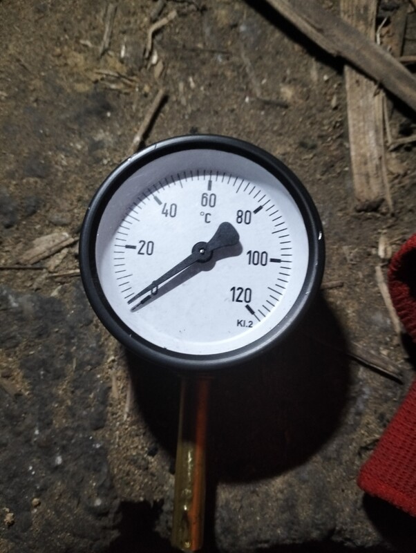

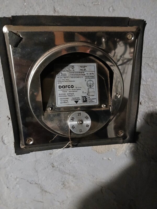

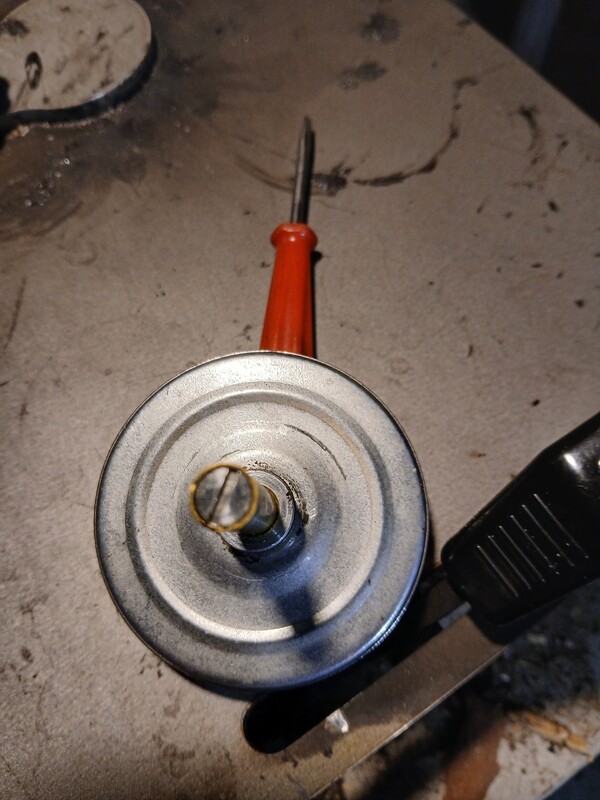

20250116_174507.thumb.jpg.f4a5839e320bf196f357f1766a612ac7.jpgKol @Grzegorz326 znam ten ,ból " , kotłem. Pierwszy padł na początku grudnia, kolega pomógł pospawać i doradził firmę kotlarską, pojechalem mieli duzy wybor ale nie taki jaki by mi pasował termin połowa stycznia i był. Cieszyłem się bo to sterownik dmuchawa,sterowanie pompą a po 3l kwiatki na poddaszu. Byłem zielony co do wyboru tak jak Ty dlatego  Cię rozumiem, tylko w starym dawałeś radę a nowy daje Ci w kość . Mój termometr wygląda tak a śrubka jest na drugim zdjęciu, jeżeli masz taki to pokręcając nią możesz ustawić temp Dobrym narzedziem do zmiejszenia ciagu a tym samym temperatury jest RCK . Jedyny mankament  RCK jesto że  schlada minimalnie komin U mnie sie sprawdza szczegolnie jak wieje
20250116_174727.thumb.jpg.2b3dc7b68c18a55bc5e7f71f36662eac.jpg20250116_174619.thumb.jpg.5feeec146d79318446f819d8037202f3.jpg

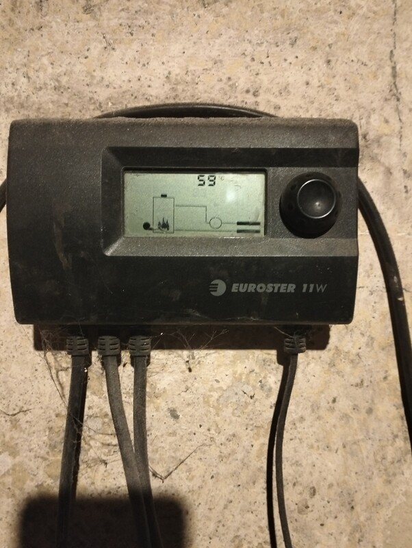

A no to też tą śrubką dałem na 0 ale nic to nie dało , na sterowniku 59 a na termometrze 20 🤦
Nie mam wprawy w wklejaniu zdjęć ale może się połapiesz. Wygląda na podobny tylko czy sonda ma śrubkę do kalibracji bo termometr na czopuch nie ma i musiałem kupić nowy

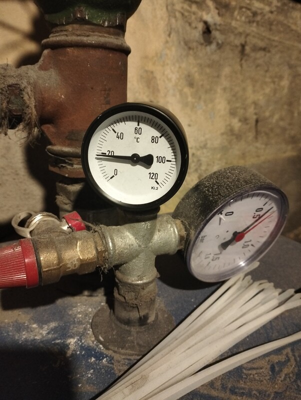

Na moje oko, to cały ten zestaw z termometrem, zaworem bezpieczeństwa i manometrem jest zapowietrzony.
Jeżeli to układ zamknięty, to dopuść wody, bo okolice 0,5Bar to mało.
Odpowietrzysz poprzez przekręcenie zaworu bezpieczeństwa (czerwony kapturek).
Termometr kalibrujesz wg innego termometru. Kładziesz jeden obok drugiego na pewien czas i kręcąc śrubką od dołu ustawiasz takie samo wskazanie.
Edytowane przez kreciq21
 Masz w domu zwykły termometr jak tak to ustaw taką samą temperaturę na tym kotłowym, może być kubek ciepłej wody i zwykly term lekarski woda max 40 stopni.
@kreciq21 podobno mówili że nie można dopuszczać wody jak się pali w kotle , a czy to obieg zamknięty to nie wiem
Powolutku dopuszczać można.
Jak gdzieś w okolicy kotła masz naczynie przeponowe, to jest to układ zamknięty. Jak z kotła wychodzą rury gdzieś pod sufit ostatniego pietra (lub nawet na strych) do zbiornika, to jest to układ otwarty.
2 minuty temu, kreciq21 napisał(a):
Na moje oko, to cały ten zestaw z termometrem, zaworem bezpieczeństwa i manometrem jest zapowietrzony. ,,,,
Całkowicie zgadzam się  z Twoim stwierdzeniem.
Co więcej gdyby ten czwórnik był gruntownie wypełniony wodą, to i tak błąd pomiarowy temperatury wody kotłowej byłby bardzo duży, nawet przy sprawnym tarczowym termometrze bimetalicznym.
@kreciq21 mam zbiornik wyrównawczy na strychu
Dlatego ten termometr to raczej do celów poglądowych, niż faktyczne wskazania.
Chyba, że kapilara od niego idzie poniżej czwórnika i termometr również ma długą sondę.

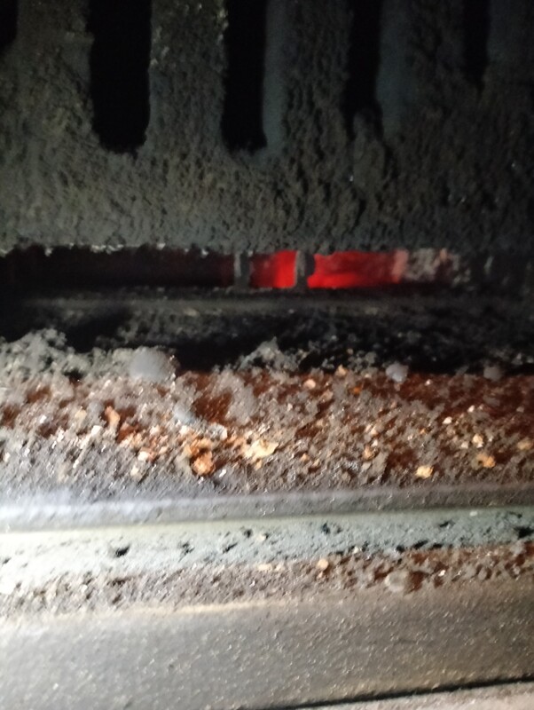

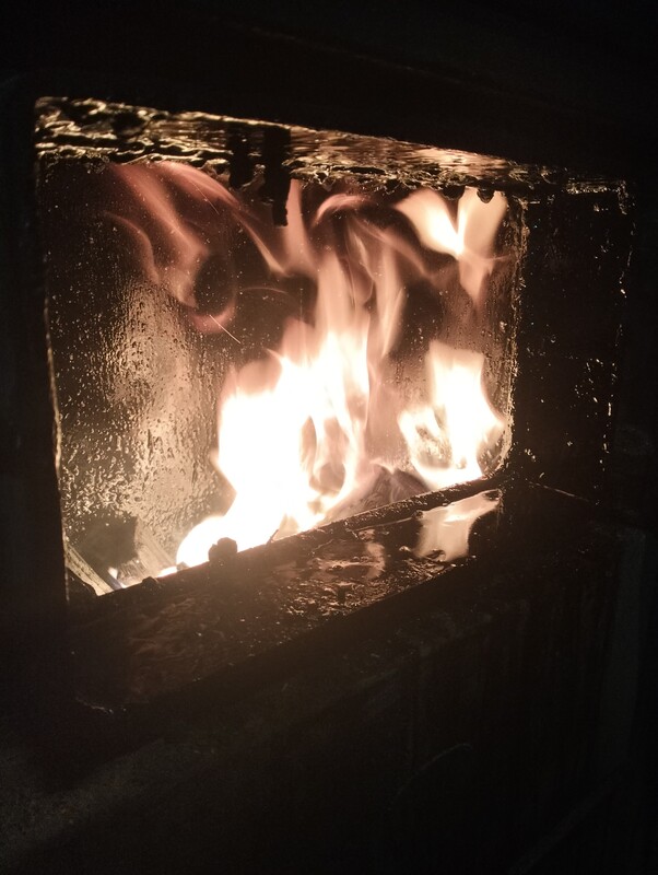

Dlaczego masz jezioro na drzwiczkach? Mokrym nie palimy...
Jak mam dolne drzwiczki otwarte to temperatura rośnie ale jak tylko je zamknę to spada pomimo tego że na miarowniku jest ustawione 70 i klapka otwarta
@kreciq21drewno i węgiel mam suche ... Nie wiem w czym jest problem ,wcześniej tak nie miałem

Weź metalową miskę czy wiadro, włóż do środka trochę węgla i zakryj szczelnie folią kuchenną. Postaw to w ciepłym miejscu, na parapecie lub nawet na kotle (im cieplej, tym lepiej). Jak na folii wykropli się woda, to węgiel wcale taki suchy nie jest.

@kreciq21ile powinno być na barometrze ciśnienia ?
W układzie otwartym ciśnienie determinuje wysokość naczynia wyrównawczego. Im wyżej to naczynie, tym ciśnienie wyższe. To skrót myślowy, bo naczynie musi być wyżej niż grzejniki.
Więc manometr w instalacji otwartej jest zbędny.

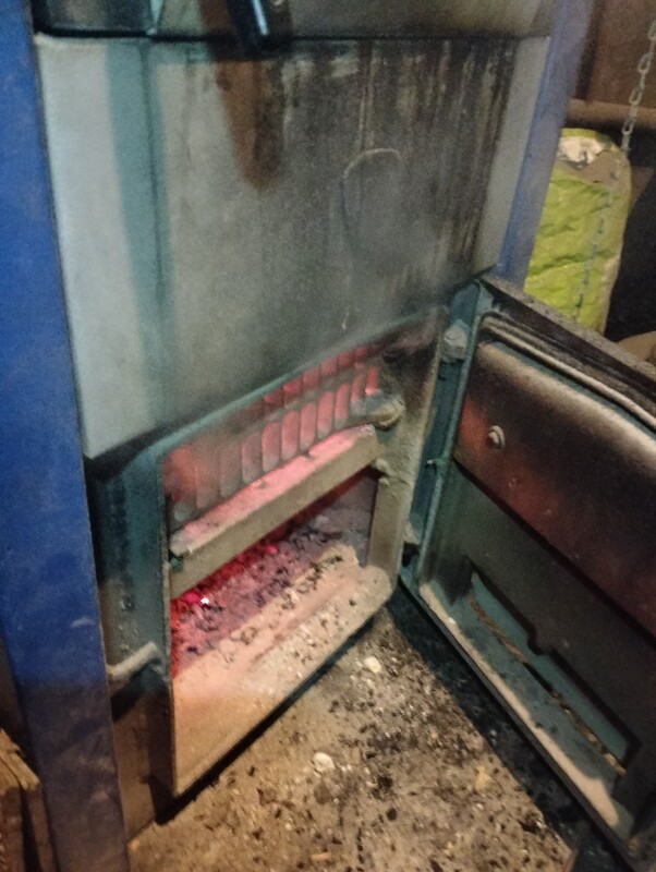

Powiem wam tak , niby mam ogniwo classic ds więc powinno się palić dołem ale sami widzicie jakie mam problemy gdy tak palę więc wyjąłem tą blachę w górnych drzwiczkach i po chwili problem ze smołą/ kondensatem znika tak samo z temperaturą nie ma aż tak dużego problemu bo i wzrasta ładnie i też w miarę się utrzymuje minusem jest to że jak miarownik zamknie klapkę przy 70 to spadnie do 65 i bardzo powoli się otwiera więc kocioł się schładza ale bynajmniej woda w bojlerze jest ciepła i grzejniki też ciepłe więc chyba ten sezon grzewczy muszę tak palić
