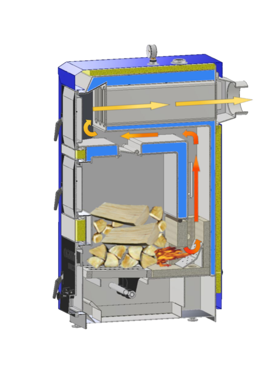

Zakupiony został Ogniwo BIO 8 kW, ale na węglu to porażka, brak cugu, nie chce się palić itd... na drewnie działa dobrze.
Jak można przerobić ten kocioł do spalania węgla - usunąć ten trójkąt z dziurkami "serek", żeby zwiększyć powierzchnię ?
A jeszcze przed zakupem rozmawiałem z kimś z Ogniwa (jakiś konstruktor niby) i zapewniał, że na węglu również będzie się palić. W czym tkwi problem ?

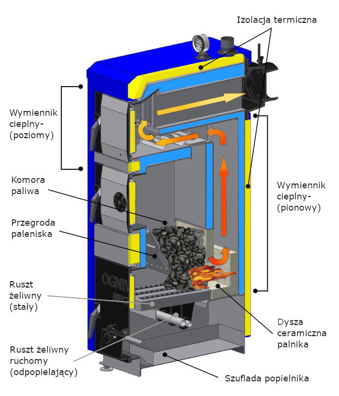

W załączeniu przekrój ogniwo BIO i classic DS.
Żar musi być koło dyszy ceramicznej. Dołóż przegrodę paleniska tak jak na schemacie w piecu węglowym.
Druga opcja to pal od góry na otwartej klapce oddymiania.
Trzecia opcja to pomieszaj drewno z węglem.

Wiem że żar musi być z tyłu przy tej przegrodzie. Tylko w tym bio jest tak że środkiem jest małe okienko centralnie na środku + ten skośny "serek" , a boki są pełne do samego rusztu. Wydaje mi się, że przez to tłumi spalanie. Powinno być tak samo jak w classicu., czyli duża przerwa od góry do dołu.
Gdzie mam dołożyć przegrodę ? Jeszcze przed tym co jest ? to wogóle nie będzie cugu, nawet na drewnie.
Powietrze jest w kotłowni. Klapkami też było regulowane i bocznymi i klapką skrótu i nic się nie poprawia.
Jak bym wiedział ze tak będzię to wziąłbym classica. Człowiek z ogniwa wprowadził w błąd.
Edytowane przez wojtas85
Przegroda jest po to żeby węgiel zsuwał się na palnik. Masz ją na schemacie.  Może spróbuj przerobić palnik taki jak w DS. Niektóre osoby robią odlewy z cementu szamotowego lub wycinają z gotowej płyty. Obkładają też boki paleniska szamotem.  Poczytaj na forum o tym Ja nigdy nie przerabiałem tylko interesowałem się tym jak przerobić u siebie. Podobno warto to zrobić. Najlepiej zadzwoń do Ogniwa i porozmawiaj z technologiem czym się różnią te kotły i jak je przerobić. Mnie powiedzieli że to bardzo podobne konstrukcje. Ja będę palił tylko drewnem dlatego nie interesowałem się jak się w BIO pali węglem.
Ja w swoim starym kopciuchu miałem dziurę  palnik przez całą szerokość paleniska  tak około 15 cm  wysoką że nawet węgiel wchodził w głąb paleniska w tą dziurę. Oczywiście nie szamotową.

@wojtas85 nie chcę krakać ale wpuścili cie w maliny bo kupiłeś piec do drewna a nie do węgla to raz.
dwa : Podejrzewam że producent tj, ogniwo  w modelu bio  mógł zrobic podobny manewr co MPM w modelu wood tj. zrobili piec tylko do drewna który generuje wieksze problemy niz starsze wersje (z inną przegrodą)w mpm'ie wiemy jak sobie poradzić z tą wadą .  Tu - Szczerze niewiadomo jak ci pomóc , naprawę gdyż  kupiłes kota w worku którego nikt nie ma i nikt nie testował ani ulepszał i niewiadomo jak sie za to zabrać aby ci nie napsuć wiecej nerwów i zdrowia.
Podejrzewam ze po pierwsze musisz wywalic wszelkie zawirowywacze.  Możliwe że ten model ma zmienioną przegrodę lub dopowadzenie PP lub PW albo całkiem inną budowę i przekroje wew kanałów ? kto to wie - dzwoń do producenta i zapytaj co oni tam pozmieniali i czy ew możesz sobie przerobić inną ceramikę na wzór starej wersji która byla fabrycznie pod węgiel ????
Jak zauważyłem Bio - ma jeszcze jedną wadę (przy użytkowaniu pod węgiel) ruszt jest całkiem inny !!!!
Zrobili to samo co w wood. Tj, połozyli cegły przed samą przegrodą  - do drewna jest to dobre bo żar się nie wychładza przed samym palnikiem . ale przy węglu to klapa - bo raz nie masz doprowadzenia PP przed samą przegrodą tj. węgiel nie ma tlenu a druga wada - te wyłożone cegły przed przegrodą bedą na węglu powodować zapychanie sie palnika popiołem bo popiół nie opadnie na dół w ruszta jak to miało miejsce w starszej wersji tylko bedzie sie zapychał non stop...
tu potrzeba albo dokupić człon ruszt przed samą przegrodą na wzór ze starej wersji i nie wiadomo czy uda sie to wogóle dopasować i założyć ???
2 opcja to przeróbki na chybił trafił  i np . wiercenie w tych cegłach i doprowadzenie tam PP i zrobienie patentu  o nazwie naszego kolegi zwanego "szczeliną Piecucha" + blacha zmniejąca ruszt.
W starej wersji była też seryjnie blacha zmniejszająca ruszt- może da sie ja dokupić aby pasowała do twojego - blacha ta bardzo poprawia sterowanie moca kotła na węglu - wiem bo mam ją u siebie i wiem co ona powoduje gdy  palę węglem w 100%  -tj czyściej sie pali - moc jest mniejsza ale spalanie jest stabilniejsze no i węgiel sie dobrze dopala.  Z minusów jest to że czasem lubi sie zapopielać palnik ceramiczny ( ale czyt. wyżej to wina przegrody i kocioł typowo węglowy miał inną przegrodę lub całą ceramikę całkiem inną niż wersja bio).
Przeróbki ceramiki to inna liga - możesz sie w to bawić ale nikt nie wie jaki bedzie finał - albo dobrze albo do kitu bo nie masz utartych szlaków i przetestowanych przeróbek , bo jak wiadomo kupiłeś kota w worku....

Przecież kolega wkleił przekroje - chyba trzeba być niewidomym aby nie zauważyć róznicy - a róznica w konstukcji rusztu jest ogromna i ma to wpływ jakim paliwem się pali - a i na filmach to też widać ale tylko przez ułamek sekundy.
