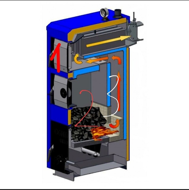

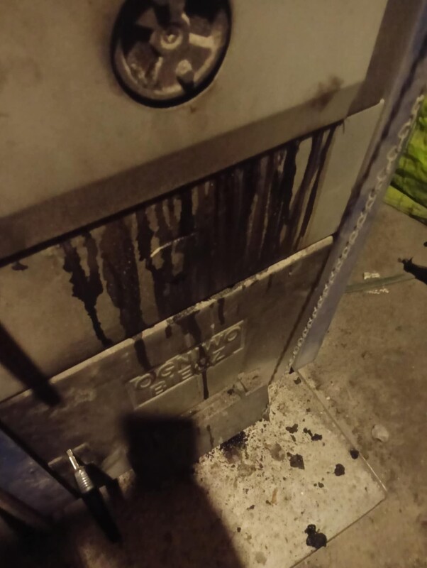

Co może być przyczyną tego ? Dodam że zaczęło mi się tak dziać jak włożyłem tą blachę u góry i zmieniłem system palenia z górnego na dolnego

Uuu kondensat/smoła.
A to na drewnie?
Rura "wezyra" by się przydała.
Albo wrócić do GS
@Tuptus i na drewnie i na węglu tak się dzieje
Kol  @Grzegorz326 fatalnie to wygląda, współczuję i żałuję ze nie moge pomóc.
W MPM czegoś takiego nie miałem, owszem smoła spływa do popielnika ale w znikomych ilościach. Ja mam załadunek od góry, a w rozpałkowych pokazuje się ale tylko na półce wewnątrz.

@Andrzej_M_mam rozumieć żeby wypalać w tej kolejności  tak jak na zdjęciu ?

2 godziny temu, Grzegorz326 napisał(a):
,,,, mam rozumieć żeby wypalać w tej kolejności  tak jak na zdjęciu ?
Tak. Ta kolejność jest prawidłowa.

@Tuptus a znasz jeszcze jakieś sposoby żeby tej smoły się pozbyć z komory spalania ? Nigdzie indziej jej nie ma tylko w komorze , myślałem o tym żeby podkręcić temperaturę i może samo się wypali 🤔🤔

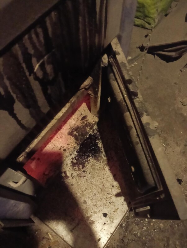

Aż taka smoła (kondensat) to wilgotny opał.
Na moje oko, to rzeczona włożona blacha nie jest szczelna i pali się "w górniaku od dołu".
Druga opcja, to skończyło się uszczelnienie drzwiczek górnych i zaciągane tamtędy powietrze rozpala cały zasyp.

Albo sa zamiast palenia stalo kisi na przewymiarowanym kotlu nawet przy niskiej temperaturze.Ale naprawde bym jescze sie pozastawial nad sczelnoscia tej gornej zaklopki,jesli nie luzna na jakims nagare.

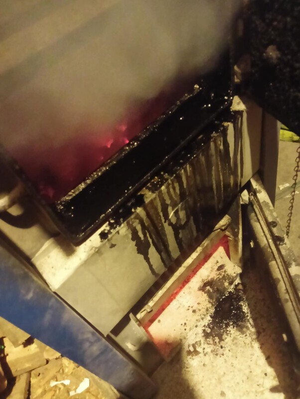

@kreciq21 uszczelnienie mam dobre bo to nowy piec więc szczelne drzwiczki są bo sprawdziłem , a co do tej klapki to rzeczywiście była lekko uniesiona i nie dolegała szczelnie 🤦, mokry opal odpada bo mam suchy . Wyjąłem tą blachę i zmieniłem z DS na GS i zobaczę co będzie się działo
Ponajpierw usczelniaj ta klapke,bo na dolniaku bedziesz mial wygodniejszej obslugi i efektywniej,czysczej spalac.Bo poki ta klapka nie byla sczelna,to nie miales ani dolniaka ani gorniaka.

@gtonikomin mam okej i ciąg w kominie tez jest mocny bo już tak sprawdzałem jak pisałeś wcześniej , wydaje mi się że wina będzie leżeć w tej klapce, wygasze kocioł i wyczyszcze to tam dokładnie tak aby szczelnie weszła i wtedy rozpale i zobaczę jakie są efekty. Bądźcie gotowi bo będę informował 😉
To nie ma znaczenia, moze byc zatkany pionowy kanal. Ustaw tez minimale otwarcie klapki w popielniku, kilka mm sruba, by nie dusila opalu. Ten pionowy kanal to porazka, nie ma go jak doklanie wyczyscic. Moze jest peknieta obsunieta szmotka.Ta maz jest wynikiem slabego spalania a powodem jest brak powitrza i ciagu w strefie spalania
Czesciowo juz sobie odpowiedziales, przedtem miales dmuchawe i bylo ok teraz za slaby ciag do dolniaka. Jaki masz przekroj kanalu komina i wysokosc jest wklad. Jaki masz przekroj wymagany w instrukci kotla.
Jak już klapka zostanie uszczelniona, to ciąg pojawi się za pionową przegrodą. Dla pewności można przyłożyć dłoń i organoleptycznie sprawdzić, czy go czuć.

@gtoni problem jest taki że ta maź jest tylko i wyłącznie w komorze spalania nigdzie indziej jej nie ma . Wymiennik poziomy jest czysty , jedynie przegrody mam lekko zawalone smołą
O ktorej klapce wczesniej pisales, w komorze zaspowej cz w popielniku
