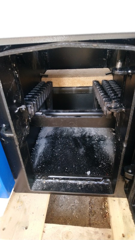

Koledzy mam pytanie prośbę
Jest ktoś w stanie opisać mi jak w jaki sposób zainstalowana jest ta pionowa szamotka w DS jak wygląda komora po jej wyciągnięciu może zdjęcie.
Już tłumaczę po co mi potrzebna taka informacja.
Obecnie posiadam Ogniwo Classic 13 w którym w dolnych drzwiczkach mam zainstalowany palnik pelletowy.
Przymierzam się do zmiany i chciałbym kupić praktycznie to samo konstrukcyjnie DS 13 i pewnie też chciałbym włożyć palnik tylko będę zmuszony wyciągnąć tą pionową  szamotkę i nie wiem co jest za nią
stronę wcześniej post #446 masz foto(pierwsze zdjęcie) jak wygląda komora po wyciągnięciu płytki szamotowej
Dzięki luceo za podpowiedź przeglądnąłem ten wątek ale gdzieś mi musiało to umknąć
Wszystko już wiem

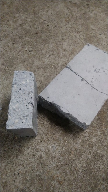

Zakup zrobiony dzisiaj dotarł do mnie DS i....
po otwarciu drzwiczek zonk.:
Jeszcze ognia nie było a już po płytce
Kocioł z tego już roku zmiana z szamotu na beton
DSC_0110.thumb.JPG.78ded3ef3f22ee9dd48dd43ca8da41ad.JPGDSC_0112.thumb.JPG.7c301faeeb2d16331b6508ad82f9cf47.JPGDSC_0112.thumb.JPG.7c301faeeb2d16331b6508ad82f9cf47.JPGDSC_0111.thumb.JPG.a7121917edab283c5dacf88b74474841.JPG
Tym pęknięciem to nie ma co się z góry przejmować, bo jak zaczniesz palić może wytrzymać dłużej, niż taka która byłaby cała. To loteria.
Tak też myślę
Moim zdaniem pękła przy wkładaniu bo chyba na siłę była wkładana ale i tak dwoniłem od razu do sprzedawcy i kazał mi ją wyciącnąć i przywieźć to mi wymienią.

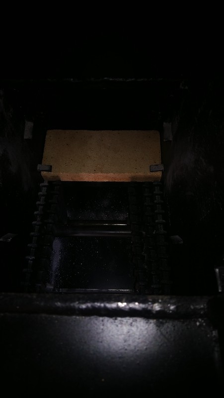

Ja ten kociołek zakupiłem trochę z tego względu iż w dolnych drzwiczkach będzie palnik pelletowy i w sumie u mnie będzie zostawiona tylko płytka pionowa ta za przegrodą a tej przedniej nie będzie (no przy najmniej przy palniku)
Teraz to wygląda tak:
16741430479621927213928288805624.thumb.jpg.6c03da4e7c0a22b9bf607778d9a4f6a0.jpgp16741430833386986426508404385655.thumb.jpg.5fda1421966aa7c4f010eedff444174f.jpg
A to z nowego co zostało 16741436325161996925169332068284.thumb.jpg.e29188370cec02bcf349b59906513eac.jpg

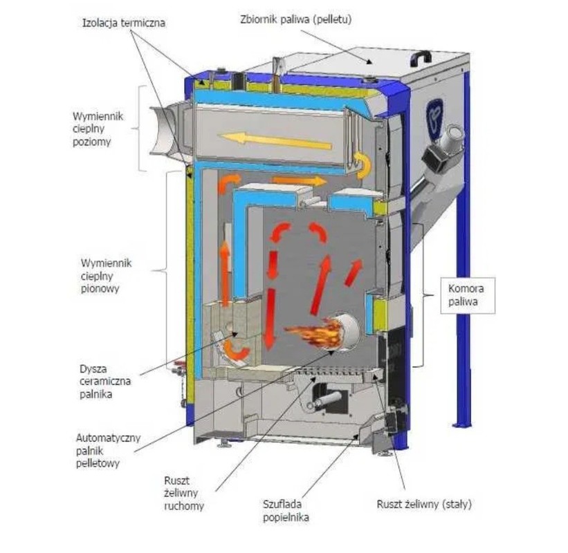

w temacie kotłów Ogniwo dolnego spalania warto wspomnieć o stosunkowo nowym modelu na drewno Ogniwo Bio Duo z palnikiem pelletowym
myślę, że ten kocioł będzie się cieszył większym zainteresowaniem niż standardowy Bio
To mnie utwierdza w przekonaniu, że pomysł kolegi @aparatowypl o zainstalowaniu palnika w Classicu DS, może być całkiem sensowny. Konstrukcja i obieg spalin identyczne z Bio Duo. Nic, tylko wyjąć z Classica ruszt i zamontować palnik. Porównajmy jednak bardziej szczegółowo Classic 13 z Bio 12. Zasadnicza różnica polega na o 105 mm. większej głębokości komory spalania w Bio, a co za tym idzie, znacząco zwiększa to powierzchnię wymiennika – z 1,7m²  do 2,3m² . Co ciekawe, w DTR Bio podano (średnią!) temperaturę spalin 158ºC, a w Classicu 120ºC. Hmm, wyższa temperatura przy większym wymienniku? Może dlatego, że Classic badany jest na węglu, a Bio na drewnie, które na mocy nominalnej ponoć bardziej „daje w palnik”? Niestety, w danych Bio Duo, dla którego Bio jest bazą, ten parametr taktownie pominięto. Pellet to też drewno i jeżeli dla Duo dane są podobne, to przy znacznie mniejszym wymienniku Classica, bez poprawek się nie obejdzie. Moim zdaniem, bardziej rozbudowany od oryginału zawirowywacz, albo coś w rodzaju sprężyn w kanałach rurowego wymiennika poziomego, jakie stosuje się w pelletowcach slim.
Co do montażu palnika, sprawa jest prosta. W Duo pracuje w poprzek komory, w Classicu wzdłuż. W obu przypadkach jest to 275 mm. Zatem, jeżeli konstruktor Duo wie co robi, płomień w przerobionym Classiku nie powinien działać destrukcyjnie na wymiennik pionowy. Tym bardziej, że w Duo zastosowano palnik, który zionie ogniem na wprost, a Venma kolegi @aparatowypl ma tendencje kierowania płomienia pod pewnym kątem.
