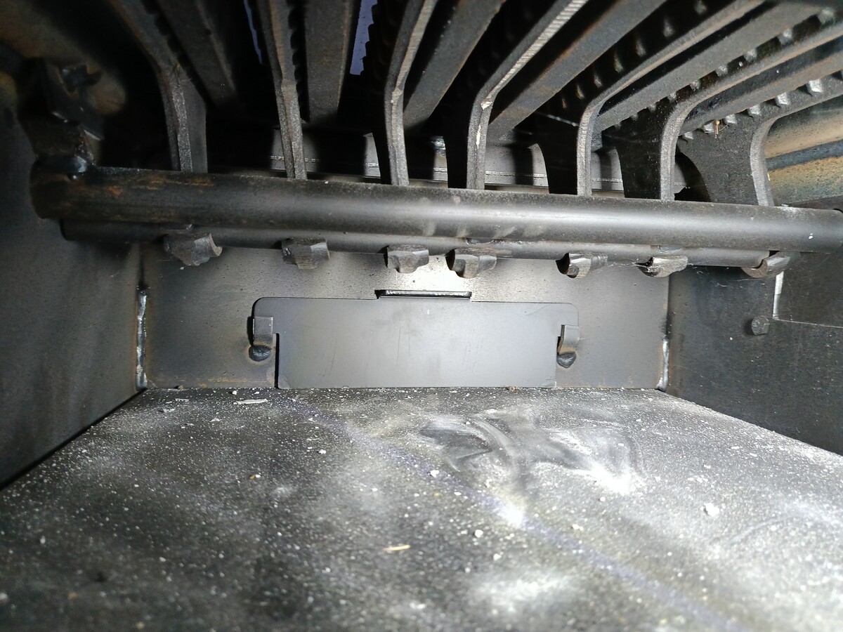

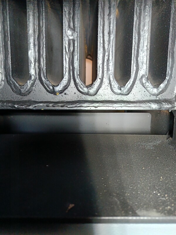

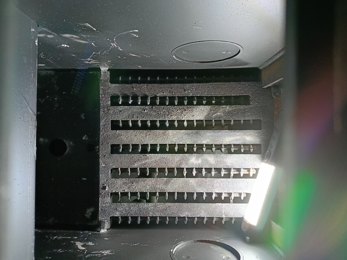

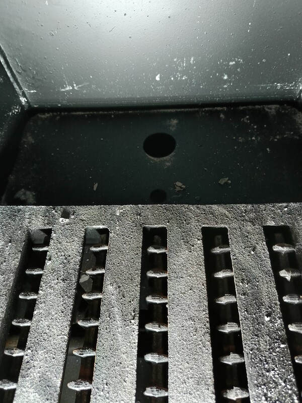

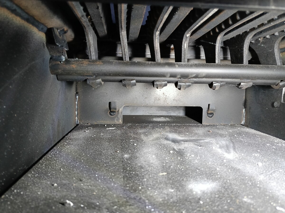

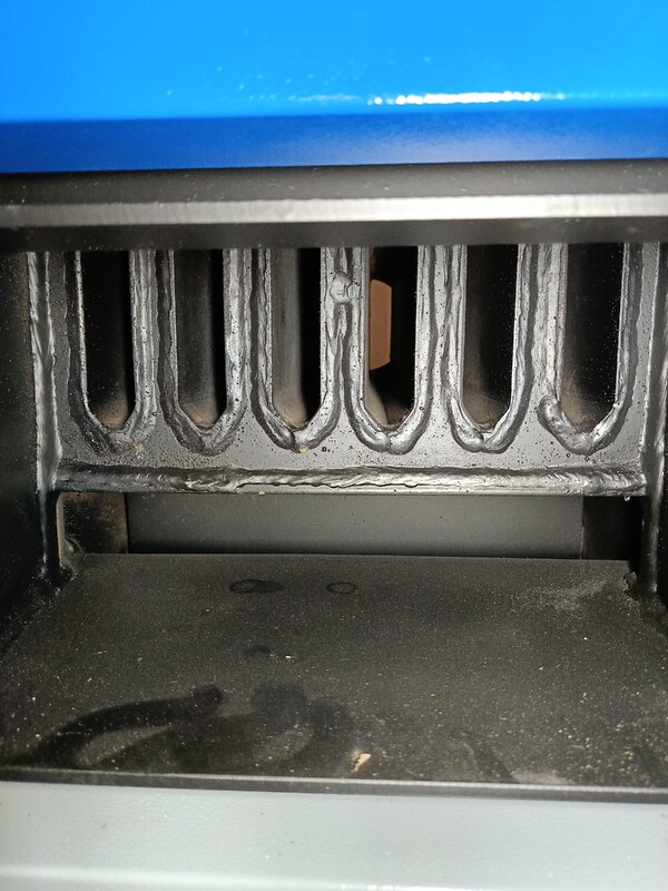

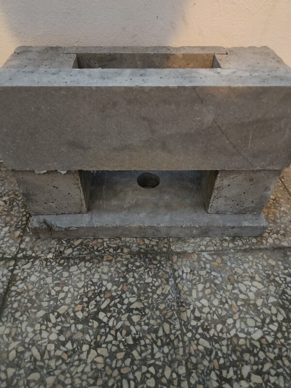

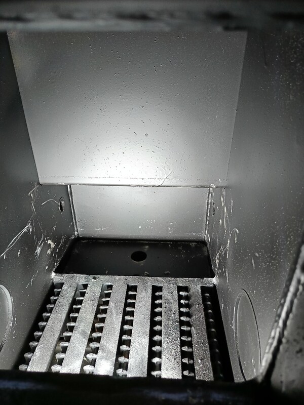

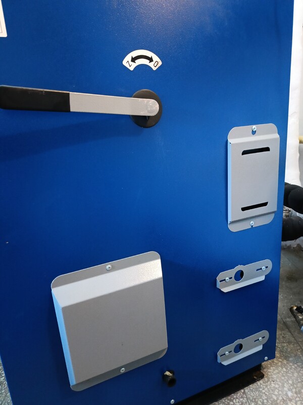

Opublikowano 2 września 20242 l Kilka zdjęci Ogniwo BIO 25 kw Palnik po wymontowaniu. Wnętrze kotła bez palnika. Popielnik. Górny wymiennik. Kocioł widok z boku. Według mnie prosta konstrukcja. Palnik można przerobić na spalanie węgla. Prosty w czyszczeniu. Można bez problemu przerobić na kopciucha. Jest możliwość palenia od góry lub od dołu. Długa i szeroka komora spalania na duże kawałki drewna. Można ją wyłożyć z boku szamotem jeżeli kocioł okazał by się za duży do mojego domu. Zależy na czym komu zależy ja szukałem właśnie takiej prostej konstrukcji gdzie nie potrzeba prądu do sterowania kotłem i się szybko w nim rozpali bez kopcenia w kotłowni. Ktoś tu pisał na forum że palnik w BIO jest oddalony o rusztu i nie zasysa powietrza przez popielni a w zwykłym węglowym dolega Niestety się mylił w oby dwóch kotłach palniki dolegają a od spodu w palniku jest otwór do popielnika na zasysanie powietrza. 6 godzin temu, thingawit napisał(a): Postaram się podać link. To będzie ogniwo bio bez podajnika... z możliwością jego dokupienia osobno. Tak naprawdę mało prawdopodobne abym kiedyś palił pelletem, ale skoro już ma taką opcję to nie szkodzi:) Bufor będzie. Może taki dziwny wynik, bo mieszkam w górach Ja bym brał BIO25 Jak będzie z duży to wyłożysz boki szamotem lub nie załadujesz całego kotła. BIO 18kw bardzo mała komora spalania - oglądałem. Edytowane 2 września 20242 l przez cezario1

Opublikowano 9 września 20242 l Palnik musi być taki jak w zwykłym DS Najlepiej jedź do jakiejś hurtowni gdzie mają ten kocioł i zobacz jak wygląda palnik od DS. Musi też być przegroda skośna w palenisku żeby żar był przy palniku a nie przy drzwiczkach. Podobno ma iść dużo powietrza przez żar z popielnika żeby to sie dobrze paliło. Otwór palnika w DS jest niższy ale idzie przez cały kocioł i chyba nie ma tego żelaznego czegoś w środku palnika. Bio ma grube ścianki boczne palnika i tu widzę problem nie ma dogrego ciągu przez całe palenisko tak jak w DS. DS od BIO różni się tylko palnikiem Wymiennik pionowy i poziomy jest bardzo podobny. DS ma dodatkowo skośną przegrodę w palenisku. Widziałem podobny kocioł gdzie nie było ceramiki tylko blacha i paliło sie dobrze tylko jak w kopciuchu. Nie jestem konstruktorem kotłów i nie jestem autorytetem w tej dziedzinie Może ktoś z forum to potwierdzi czy dobrze rozumuję. Ogniwo to bardzo prosta konstrukcja.

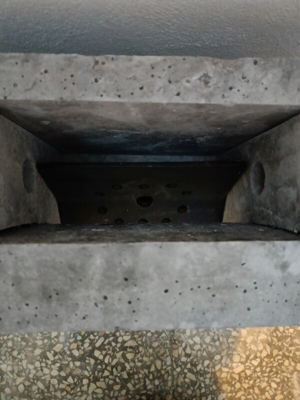

Opublikowano 10 września 20242 l Witam wszystkich. Posiadam piec Ogniwo Bio 17kw. Pale nim wyłącznie drewnem. Piec jest na drewno to nic nie kombinuje. Jeden cały sezon za mną. Piec połączony razem z buforem 1000l. Zauważyłem w nim jedną wadę którą chciał bym naprawić ale, potrzebuje waszej rady. Sprawa wygląda tak. Czasami po rozpaleniu w piecu i dołożeniu opału do komory, nie chcę sie dobrze palić. Drzewo suche, sezonowane 2 lata. Dzieje sie to dlatego ponieważ w komorze spalania na samym dole sciany gdzie spaliny idą na płaszcz wodny, są dwa szamoty ustawione jeden na drugim. Dolny szamot ma dziurę okragłą przez którą uciekaja spaliny na płaszcz wodny a pozniej do komina. Problem tkwi w tym ze czasami jak wejdzie w tę dziurę kawałek drewna to zatyka odpływ spalin i sie nie pali. Wtedy muszę otworzyć krotki obieg zeby sie rozpaliło albo grzebać w piecu żeby udrożnić odprowadzenie spalin. Mam taki pomysł aby obydwa te szamoty wrzucić aby nic sie nie blokowało i nie zatykało odprowadzania spalin. Czy jest to dobry pomysł? Ktoś może cos podpowie? Pozdrawiam

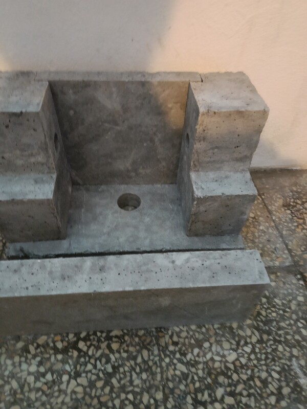

Opublikowano 10 września 20242 l DS jest 17kw a BIO 18kw Czy na pewno masz BIO. W Bio palnik wygląda tak jak na moim zdjęciu Nie ma w szamocie żadnej dziurki okrągłej odprowadzającej spaliny. Natomiast jest jedna okrągła od dołu i 2 po bokach które doprowadzają powietrze do palnika. Dodatkowo na dolny otwór jest nałożona metalowa blaszka z dziurkami żeby właśnie nie zapychał się dolny dopływ powietrza. Na zdjęciu zamieszczonego palnika to widać. Może nie włożyłeś tego metalowego do palnika i masz problem dla tego. Edytowane 10 września 20242 l przez cezario1
Opublikowano 10 września 20242 l Mam BIO 18KW napewno. Masz racje pomylilem. Jest jeden tylko szamot gorny ktory stoi na takich postumentach co są po lewej i prawej stronie i od gory szamotu jest sznurek. Na dole jest kwadratowy otwór a w nim taka blaszka z dziurami ktora była tam fabrycznie. I wlasnie ten wylot powietrza mi czasami drewno blokuje jak tam wejdzie i wtedy sie nie pali tylko tli. Myslałem o demontarzu tego górnego szamotu. Edytowane 10 września 20242 l przez Mafialoso
