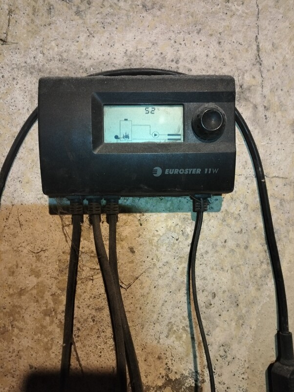

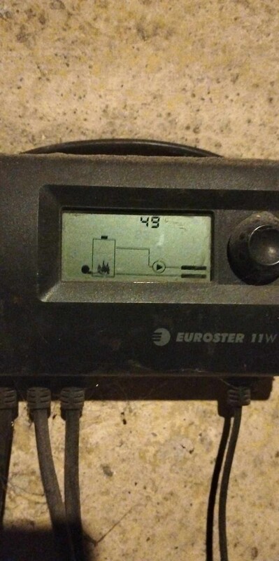

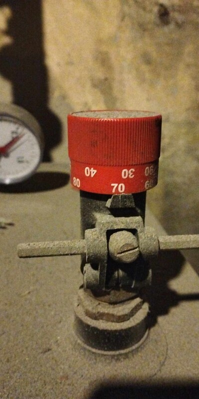

Panowie co może być przyczyną że kocioł nie chce osiągnąć danej temperatury ? Na miarowniku mam nastawione na 70 a kocioł nie chce nawet przekroczyć 50. Dodam że komin drożny , rura łączącą piec z kominem także drożna , kanały dymne drożne i powietrze też dochodzi i słychać jak ciągnie lecz nie potrafi przekroczyć 50 stopni . Jak otworze dolne drzwiczki i zostawię na dłuższy czas to wtedy wzrośnie o kilka stopni ale jak zamknę to znów spadnie poniżej 50
Kol @Grzegorz326 to chyba nie miarkownik trzeba ustawić a pompę tak mi doradził Kol @Piecuch19. Włączanie i wyłącznie muszą być ustawione na wyższą temperaturę. U mnie działa bo pompa nie podaje za szybko zimnej wody z układu. Nie mam bufora ani zaworu trójdrogowego. A miarkownik jak już  masz to też na 70 wtedy nie zamknie za wcześnie. Za poradą Kol @szpenio próbuję bez miarkownika na stałą szczelinę dlatego że miarkownik po wypaleniu otwiera się na max i schładza kocioł. Na razie testy.

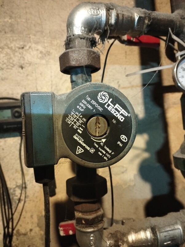

@AO49 opowiedz coś więcej w sprawie tej pompy

@Grzegorz326 Zmniejszając powietrze wtórne, zwiększa się powietrze pierwotne. A właściwie, to zmienia się stosunek jednego do drugiego, bo za całość powietrza odpowiada klapka z miarkownikiem.
@kreciq21ok to przymkne otwory z powietrza wtórnego i zobaczę czy będzie efekt
Kol @Grzegorz326 pompę mam podpiętą pod sterownik do którego podłączony jest czujki temp w kotle. Sterownik ma opcję włączania I wyłączania ustawianą na potrzebną temperaturę. U mnie pompa się uruchamia gdy temperatura na piecu ma 65 , wyłącza się gdy spadnie na 56 i to tyle.

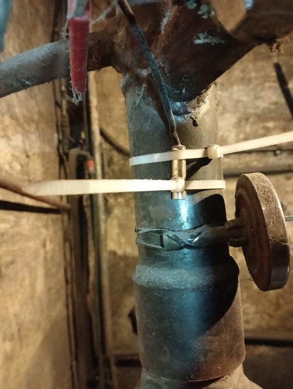

@AO49 ja mam taką pompę i ona jest podpiętą do sterownika a tą sondę /czujnik który wychodzi ze sterownika mam przymocowane do rury głównej . Zawsze było +-2° różnicy między miarownikiem a sterownikiem i wszystko działało i grało fajnie dopiero od wczoraj /przedwczoraj dzieje mi się tak że nie chce osiągnąć danej temperatury
Kol @Grzegorz326a na tym sterowniku nie masz możliwości ustawienia temperatury która będzie uruchamiała pompę. Powinien mieć taką opcję a nie tylko pokazywać aktualną temperaturę. Jest pewnie do niego instrukcja - sprawdź. Mój sterownik jest z poprzedniego kotła (10l) ma jeszcze wyjście na dmuchawę ale nie używam.
Ps ten czujnik raczej powinien być  w specjalnym gnieździe w kotle a jeżeli tak jak masz zamontowany to chociaż go zaizoluj taśmą

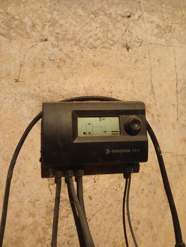

Pompę wody mam ustawioną na tym sterowniku na 35°C żeby się włączała bo jak dam wyższa a mi się wyłączy to grzejniki będę miał zimne
Też mam wyjście na dmuchawę ale też nie używam , a co do gniazda to nie mam nigdzie na kotle takowego żeby zamontować
Kol @Grzegorz326 ,, i tu jest pies pogrzebany " . Wejdz na forum o WOOD-ie tam ostatni post Kol @szpenio może przekona Ciebie że  pompa ma się uruchamiać dopiero gdy w kotle będzie minimum temperatura 65 stopni. A na kotle masz dodatkowy termometr jak tak to go wyjmij i wstaw tam czujnik sterownika. Kocioł powinien być wygrzany. To jaka jest temp na powrocie. I jeszcze jedno pompa lepiej jak jest na powrocie bo się nigdy nie zapowietrzy. U mnie pompa staje jak temperatura ma 58st i wtedy działa grawitacja.

I Ty się dziwisz, że masz zabity wymiennik. Przecież to przez to że brak temp na kotle, ta smoła ze spalin tam się odkłada. Byłem podłożyć ale wygasło a temp na kotle 48 rozpaliłem drobnym i za nim załadowałem temp wzrosla do 52 ale pompa uruchomi się dopiero jak będzie 65 . Kol @Piecuch19 pierwsze o co zapyta to czy masz termostaty na grzejnikach .

@AO49 problem jest w tym że jak ustawie na sterowniku żeby pompa mi się włączała przy 65°C to tyle samo będę miał na grzejnikach bo nie mam zaworu a wczoraj przy 64 już zaczęło ,, strzelać " w rurach , na kotle mam możliwość zamontowania termometru ale te czujnik ze sterownika jest na wąski i za luźno wchodzi a żeby to poprzerabiac to musiałbym wodę z obiegu spuścić , przy grzejnikach mam tylko zawory bez tej główki która regulujesz a co do komina to tak mam ceglany komin dość szeroki bo to jeszcze jest ten stary komin chlebowy więc średnica jest dość wielka

@AO49teraz mam piec 5 klasy ale już nie mam dmuchawy zamontowanej bo nie ma tam możliwości a co do tej pompy to czy jak ustawie 65 żeby się włączała to normalnie grawitacja będzie mi nagrzewać grzejniki czy będą zimne dopuki pompa się nie uruchomi?
Widze tam zawor roznicowy i pompka na bajpasie,to mialo by grawitacyjnie dzialac,pompka tylko do pogonienia po wygrzaniu kotla.Ustaw pompke na ta wyzsza temp.i po rozpaleniu ogladaj,czy to poprawnie dziala,czujnika na tej rurze owinaj jakakolwiek izolacja(welna,kawalek swetera mu ubierz),tak jak jest przymocowany.Bedzie duužo liepiej i aktualniej odczytac z rury.

@AO49 pisałeś o forum o WOOD-ie więc o ten link mi chodzi , ok wrócę do domu to zrobię tak jak piszecie , a co z tą pompą? Jak ją ustawić ?

Na tej rurze tež bedzie dobrze,poki zaizolujesz.Jest to tylko czujnik pompki.Ale widze,že jest ponad roznicowym,to przymocowalbym przy kotlu pod zawor.
