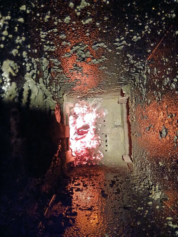

Kol @Grzegorz326 I tu jest największy problem bo nikt z uczestniczących w dyskusji nie pali w takim kotle.  Wszedłem na wcześniejsze strony (od 2019r ) i niektóre posty są bardzo pozytywne musiał byś spokojnie usiąść i przelecieć te parę stron. Nie wiem czy padła tu propozycja palenia na ,,kanapkę " tj warstwa drewna a na to warstwa wegla i tak aż  do gory. Wytworzy sie wieksza warstwa żaru i powinno się palić na miarkowniku. Co to za blacha co o niej wspomniałeś. Klapka PP podpięty do miarkownik na których drzwiczkach jest.

@AO49 o tej blaszce mówiłem a klapkę z miarownika mam w dolnych drzwiczkach
@kreciq21@AO49chodzi o blache przepustnicy spalin

Co to jest to zaznaczone?
Druga sprawa, nie syp węgla w zaznaczone miejsce. A najlepiej jest tam wstawić jakiś ogranicznik. Ja w swoim gruzie (nie Ogniwo) mam wstawioną blachę z otworem na równo z pionową ścianką.

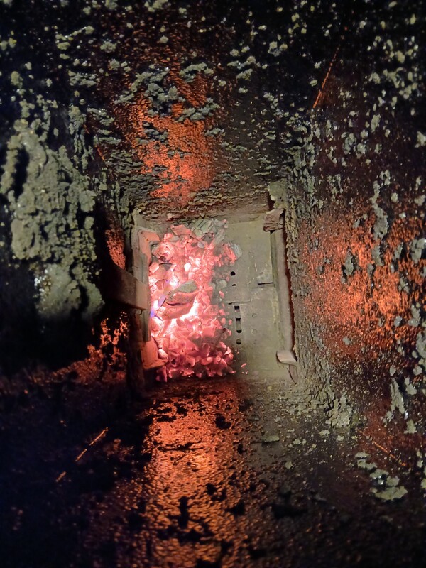

@kreciq21nie mam pojęcia co to jest bo w instrukcji nie ma tego opisanego a co do drugiego zdjęcia to nie dostaje mi się tam węgiel jedynie co to popiół lecz nie mam jak go wybrać gdy się pali , jedynie co to gdy wygasze to mogę tam wyczyścić
@Andrzej_M_ tak będę musiał zrobić i podzwonic , a jak ten manometr ma być zamontowany ? A co do bufora to zawsze mogę go w pomieszczeniu obok postawić
@Grzegorz326 Jeżeli ma to połączenie komory załadunkowej z wyjściem na wymiennik, to dopóki jest to otwarte, to dolniaka z tego kotła nie zrobisz.
Ten popiół co wpada w miejsce ze zdj.2 blokuje wylot spalin. Więc im więcej się go tam zbiera, tym spaliny mają ciężej opuścić kocioł.
Druga sprawa to nie zapominaj, że przy paleniu węglem w dolniaku co jakiś czas trzeba przerusztować opał. Czyli pomachać tą wajchą z boku. Inaczej popiół zatka dolot powietrza pierwotnego.

@kreciq21 kilka razy dziennie rusztuje tą wajchą z boku oraz regularnie wybieram popiół z popielnika a co do tego z pierwszego zdjęcia to nie ma do tego dostępu także nie wiem co to jest

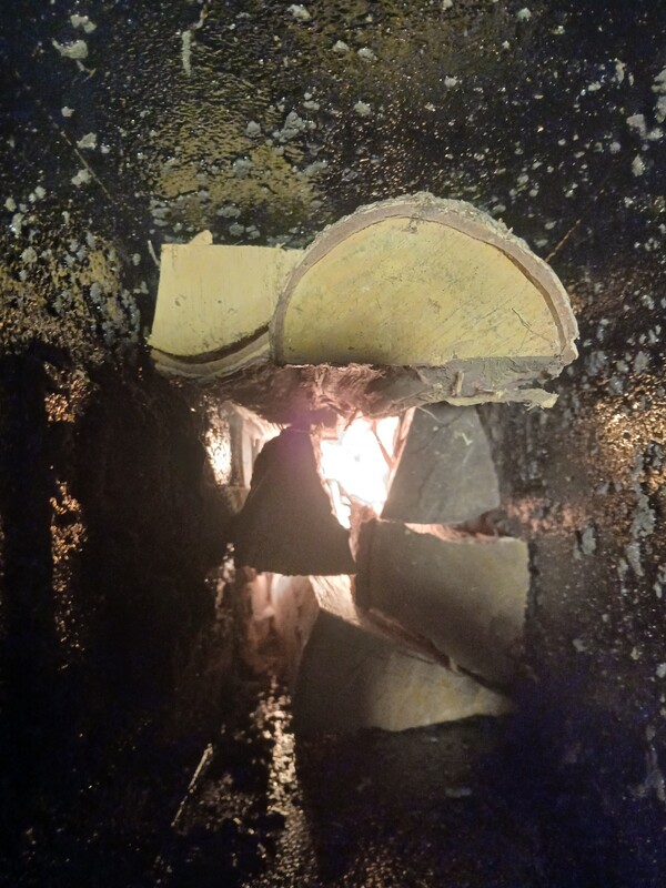

Daj sasiadom dychac bezdymnym spalaniem i odpaluj od gory.Wegiel zasyp na ruszt,pelny kociol.Na niego kawalki drewna,rozpalka od gory,palenie gore nogami-czyste.Ta rozetke tak z 1/3 otwarta-to kolko z 3mi dzialki wgornych  drzwiczkach zaladunku..
@Grzegorz326Ja bym spróbował przekierować powietrze pierwotne nad ruszt w prosty sposób sam tak mam i działa tylko w innym kotle mianowicie przysłoń cienką blaszką wlot pod ruszt nawet do 2/3 powierzchni to wymusi większy przepływ nad ruszt ,między drzwiczkami a konstrukcją wygląda że jest szczelina z dwa cm to nie za dużo ale jeśli jest tam szczelina po zamknięciu drzwiczek to warto spróbować tak przysłonić wlot pod ruszt żeby wymusić przepływ nad ruszt sam pisałeś że jak otworzysz drzwiczki to lepiej się pali ,jak nie zadziała bez problemu możesz wrócić do palenia po staremu.
Kol @Grzegorz326 byłem ostatni raz u mojego kociołka i nie było za dużo żaru. Chcialem Ci pokazać jak wyglada moja blacha na ruszcie . Wieksze szpary są od strony drzwiczek ale i w srodku też są otwory a przed samą bramką jest szczelna ,,Piecucha" 6x60mm.
Pozdrawiam 20250116_222301.thumb.jpg.78549900555c1d1ca5a1774b8a328e82.jpg20250116_222315.thumb.jpg.9474408d62e3630f56f81731db8ac8d7.jpg20250116_222634.thumb.jpg.4a225c4e2c52af66c56923380761a06c.jpg0
