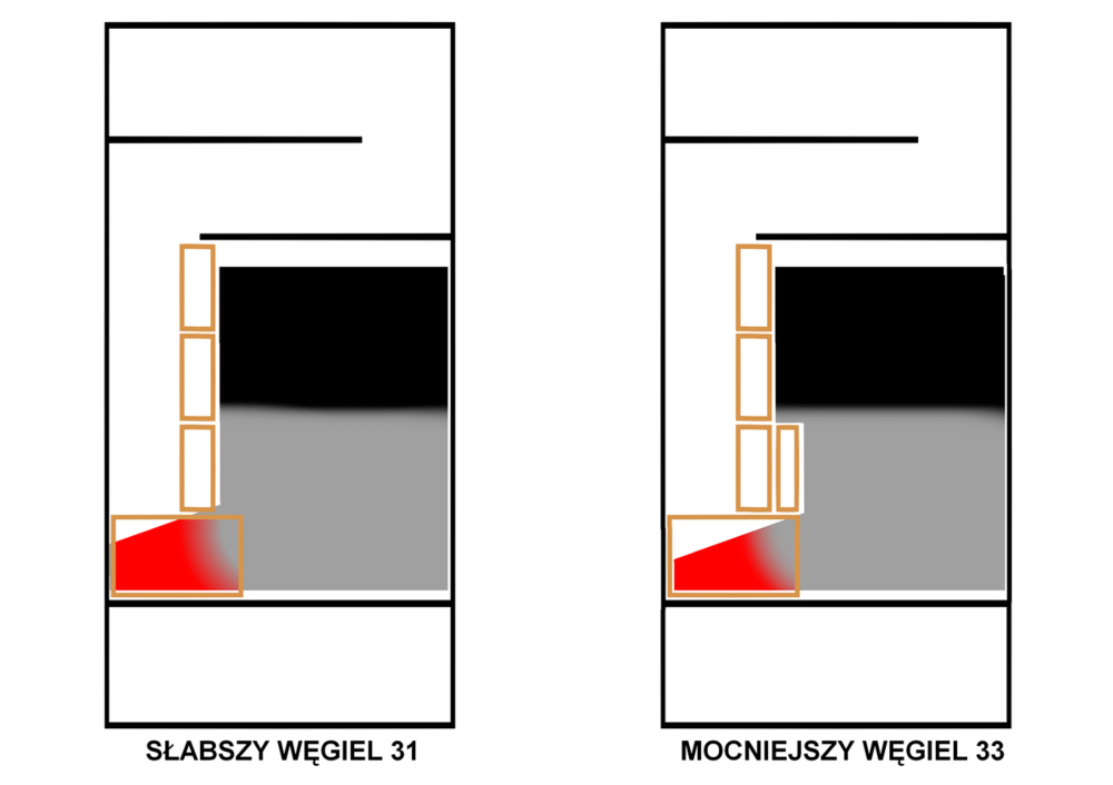

@janosh Gratulacje. Nic już za bardzo nie zmieniaj tylko polep porządnie.
Koledzy w tym temacie już tyle napisali i ja że nic dodać...
A ja się powtórzę że zrobił bym tak jak na załączonym rysunku. I nic więcej.
Dzięki FireFlame. Spróbuję. Na sobotę zaplanowałem lepienie i dam jeszcze cienką w poprzek na plecy kotła za palnikiem.

@janosh Te trochę sadzy na wymienniku to się nie przejmuj. Aby tylko tyle było problemów.
To po części wynik rozpalania od zera, i zasługa mocniejszego węgla 33 Sośnica. A taki potrzebuje nie tyle
więcej powietrza, lecz dłuższej drogi spalania w żarze aby smoły się zdążyły dopalić. Powodzenia.
Na rysunku mocniejszy węgiel 33  gdybyś np tam gdzie dostawiona jest szamotka u góry przed wlotem do palnika dobudował wyżej nad zasyp i zrobił kanał  od samej góry aż do palnika , to uzyskał być coś w rodzaju rury wezyra czyli uzyskał byś możliwość podania PW przez zasyp , oddymianie komory przy załadunku żeby dym nie leciał na kotłownie, przewietrzanie komory w trakcie pracy kotła wpływa to na mniejsze smołowanie .
Edytowane przez marcus312
@marcus312 Miałem tak zrobione , tę rurę wezyra w palnik znad zasypu.
I nie powiem dawało kopa na lekkim ekogroszku. Ale przy następnych mocniejszych węglach efekt odwrotny.
Wychłodzone spaliny , czarny wymiennik. Sęk w tym że to co działa na jednym gatunku węgla (typie),
Już niekoniecznie na innym. Sporo czasu zajęło mi goglowanie info o temperaturach spalania węglowodorów uwalnianych z węgla w trakcie spalania. Im wyższy typ tym cięższe węglowodory, coraz trudniej palne, coraz dłuższe łańcuchy do rozerwania. I potrzebują coraz więcej czasu aby się "rozerwać" do podstawowych palnych pierwiastków, i potrzebują coraz wyższej temperatury aby ta reakcja zachodziła. Dmuchanie powietrzem w palnik przy ciężkim węglu nie powoduje wcale
dopalenia ciężkiej wysublimowanej smoły, bo ona nie zdążyła się właśnie spalić, tylko jej wychłodzenie.
Tu trzeba tę smołę zmusić do przebycia dłuższej drogi w wysokiej temperaturze / żarze, aby się łaskawie zechciała dopalić.
Paradoksalnie sama za mało daje energii aby podtrzymać swe spalanie. I powietrze nie pomaga. Tylko temperatura dochodząca do 1000 st i czas.

Przy wyższym typie węgla pomaga wydłużenie palnika, najprościej dostawiając szamotkę u góry palnika z przodu.
Łatwo dostawić, łatwo zdemontować. A ja teraz znowu będę miał jazdę z węglem i palnikiem, bo nie ma "mojego" orzecha 2 z wujka na składzie i zmuszony byłem zamówić u Autoryzowanego Sprzedawcy Węgla ekogroszek "Pieklorz".
I znów będzie się działo. Ale jeszcze mam taczkę ruskich czarnych bambulców co się nie chcą rozpadać po spaleniu, więc będę je pakował w "palnik", aby robiły za "palnik" i może obejdzie się bez przeróbek.
Tak, tak ! konstruujcie sobie palniki pod aktualny węgiel ...
grubą szmotkę ?  scinasz ją od góry aby nie klinowała wegla ?
Jakbym miał czym to bym ściął (3), zadowalam się zrobieniem skosu z zaprawy na górze szamotki.
