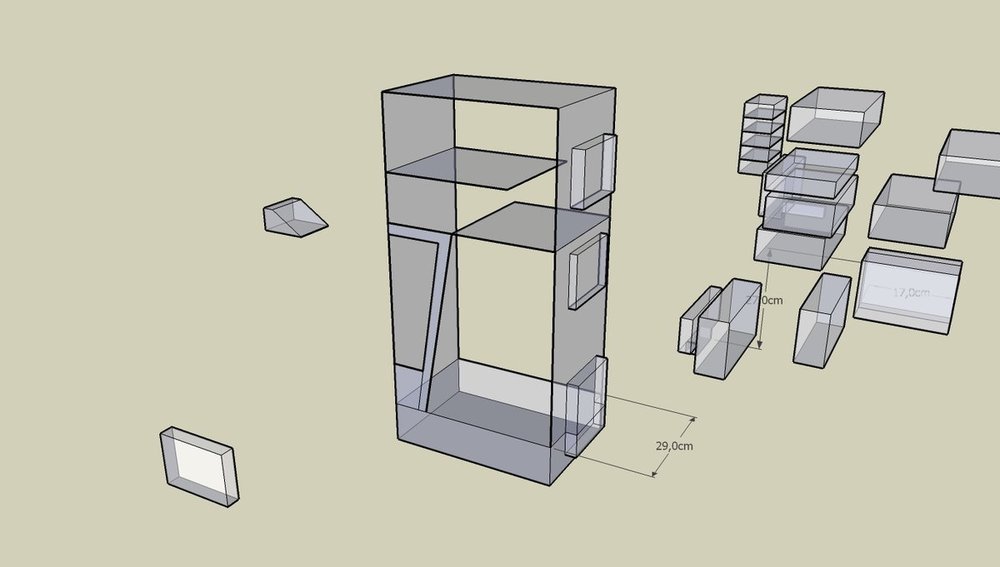

Pewnie w sobotę trzasnę coś na szybkiego. Tylko doradźcie: te dwie cegły po bokach ("nogi") dawać pełne cegły leżące na wąskim długim boku czy jednak trójki. otwór wtedy będzie szeroki albo 17cm albo 23 cm. Wysokość otworu starczy 12 cm czy wyższy?
Najpierw daj  trójki, jak będzie zbyt duża moc, to zmienisz na grubsze albo dostawisz od środka po drugiej cienkiej, tylko wtedy drugi krótszy skos pod przegrodę musisz zrobić. A tak w ogóle, to możesz zrobić od razu kilka skosów o różnym kącie. I sobie wymieniać w zależności jak sie spala. Wszystko jak klocki lego. Bez burzenia i murowwnia od nowa...

A co myślicie o zastosowaniu ceowników np. 40x40x3 bo bokach i można by wsunąć w nie trójki. Na dole zaparł bym je o cienkie cegły po bokach (boki komory) a na górze oparte o wymiennik, nacięte i wygięte w stronę tylnej ściany żeby się zaprzeć. Cegły ścianki wchodziły by po 1 cm w profil, pozostałe dziury można zaprawą i paskami cegieł zapchać.
Wylot górą wyszedłby na 14 cm dołem nie wiem ile robić 8 cm czy więcej?

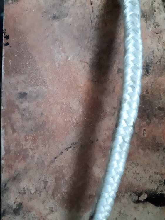

Do uszczelnienia możesz zastosować taki sznur ,wciśnięty po bokach i na górze trzymał całą przegrodę stabilnie,koszt 3 zł za metr.

Stawiaj ściankę z cegły 6-ki, dołem oprzyj na cegłach pełnych stojących na dłuższym boku,
Ewentualnie na dwóch położonych na płask, ważne aby wysokość otworu była na tyle duża by węgiel, żar mógł się zsypać
na ruszt z tyłu zasypując go częściowo. Piszesz że masz otwór 17 cm w pierwszej półce wymiennika od tylnej ściany kotła.
Tą pierwszą ściankę z cegieł na płask (12 cm grubości) wsunąłeś w ten otwór jak zrozumiałem).
To znaczy że zostało ci max. 5 cm prześwitu do "plecków".
Trochę za mało dla rozgrzanych spalin jak sądzę, ale przy ściance 6  cm powinno być już ok.
Dasz radę, ładnie szkicujesz 3d przekroje ... masz wyobraźnię...
Ważne abyś zostawił sobie na dole ścianki pole do manewru.
Cegiełki podpierające całość od dołu niech brzydko wychodzą na ruszt.
W razie czego można na nich postawić jeszcze jedną cieńszą modyfikując palnik.
Palnik też zrób szeroko i wysoko jak się da, byle błotem zmniejszysz w razie potrzeby.
Nic tam na dno za przegrodę nie wsadzaj. Samo się zasypie zaraz tworząc "naturalny szamot"
