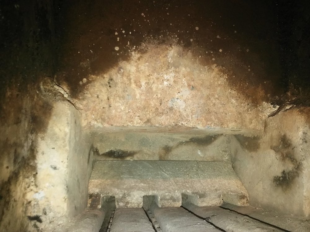

Uniosłem ramię miarkownika w górę i klapka pp ma duzo mniejszy wychyl. Ponizej 300* przy bujaniu. Czujniki dalem na rurę zasilania - tyłka nie urywa ale krócej mieli. Dokopalem sie do kostki i przerobilem kilka na kostko-groszek. Zobaczymy rano co będzie. Jutro uszczelniam dzrzwiczki i może co jeszcze zdążę wyrzeźbić.
Temp spalin po zamknięciu pp jak kociol doszedl do 60* - 120* i lekki płomień za scianą. To jednorazowa obserwacja więc nie wiem czy sie to nie zmienia ciągle.
Kociol stoi na 60* nadal. Dawno tak nie mialem. Spaliny 80*....
Są plusy i minusy. Minusy postaram się usunąć... ;)
Te minusy to oczywiscie zawieszenie opalu. Sośnica palona od gory potrafila mi tez czasem zgasnąć i zona po odgazowaniu podpinala lancuszek i szturała skorupe od góry....
Może wyższy otwór spróbuję jutro zrobic.
Plusy to oczywiscie ciągłe palenie i brak codziennego rozpalania. Nie trzeba rąbać wiórków i kombinować. I wymiennika skrobac codziennie.
Warto było. Nawet żonie się podoba. Jeszcze tu i tam poprawić trzeba. I węgiel przyzwoity kupic.

Na zawieszanie opału powinno trochę pomóc usunięcie tych wystających do komory nużek pod przegrodą. Zawężają one trochę ruszta przed palnikiem i węgiel ma większe szanse na zawieszenie. A w dodatku szamot jest cieplejszy od chłodzonej ścianki i być może węgiel się nawet trochę do niego przykleja.

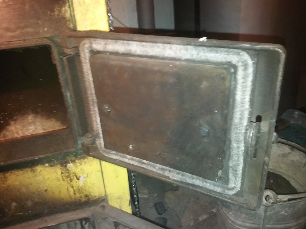

Sznur wymieniony, rozetka zaslepiona, cegiełka docięta.
Ostatnio kopcil przy dosypywaniu. Okazalo sie ze za ścianą od czorta koksu ktory nazbieral sie przez tydzien. Dopychalem zamiast przeczyscic.
Cegiełka ograniczyla pp za ścianą i pali sie jak ta lala.
Problem z drzwiczkami zasypowymi. Poprzednik wygiął uchwyt przy kotle i flexem podciął wcięcie w "klamce" zmiast pewnie sznur wymienic. Teraz nie bardzo chcą się zamknąć. Moze do jutra sznur się uleży i ew.przeloze dzwiczki z wyczystki. Dzis musialem juz rozpalac.

Po zimowej nieudanej próbie zabudowy kociołka,wróciłem do szamotowej przegrody. Tym razem wysokość palnika około 11 cm. Powietrze główne przez drzwiczki zasypowe,ruszt za przegrodą goły. Rozpala się cały zasyp,ciepło odbierane przez komorę zasypową ( słaby wymiennik).Brak zapachu smoły i zaklejonych drzwiczek,można palić bez przerwy(rusztowanie i kolejna porcja paliwa), czyściejszy wymiennik i komin .Ogólnie na duży plus,polecam niezdecydowanym.
