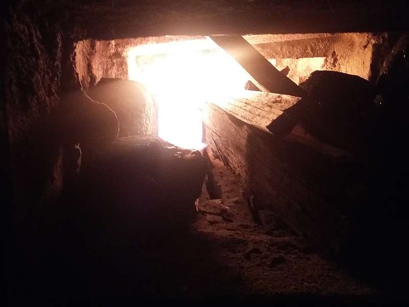

Mój dolniak, kilka fotek jak wygląda palnik, ruszt, wymiennik.
Prawie miesiąc nie czyszczony. Za długo stanowczo. Na usprawiedliwienie mam że węgiel lekko koksujący,
 i aż tak bardzo długich płomieni nie daje, więc zapopielony wymiennik dopala spaliny, klapka PP prawie cały czas
niemal zamknięta. Na rurze wydechowej po ustabilizowaniu palenia można dłoń trzymać.

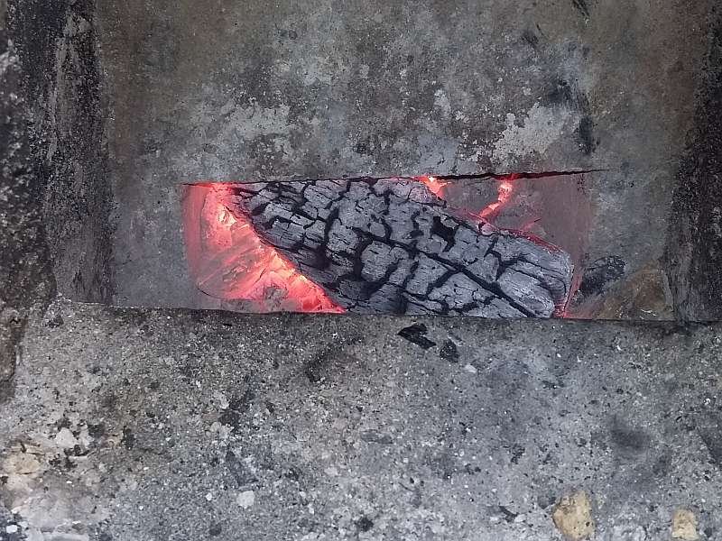

1. Wygaszam do czyszczenia czyli szczapę drewna wrzuciłem aby dopalić co zostało.
Co ciekawe te ogarki i szczapka w palniku podniosła mi temp. z 60 do 68 st.
2. Już prawie spalone i tracę cierpliwość chociaż jeszcze pali i świeci, ale po termometrze widzę że to już resztki.

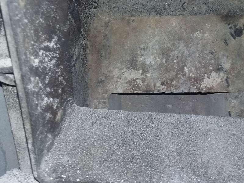

3. 5 minut później.

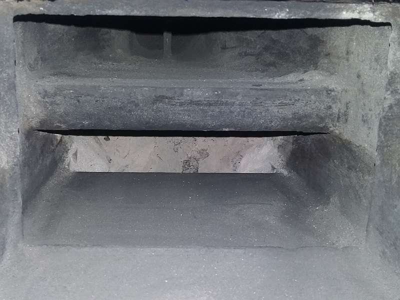

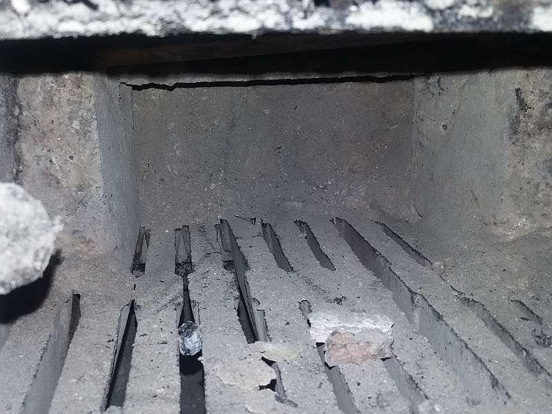

5.

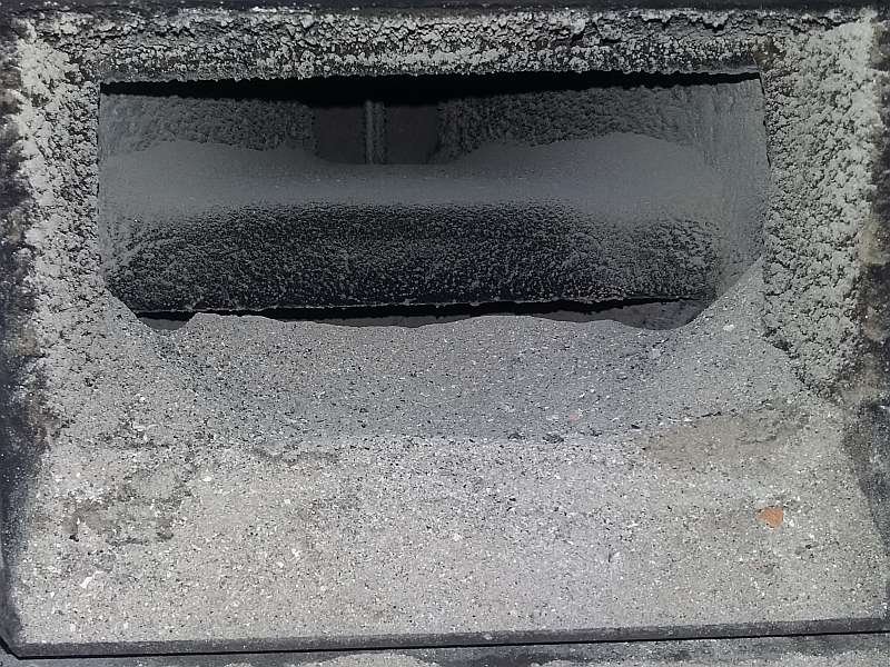

6. Wymiennik zapopielony miesiąc :)
7. Wymiennik obmieciony zwykłą szczotką do zamiatania.
8. Rozpalam.
Wszystko 10 minut max.
Dosypanie węgla pod sam dach i spokój na kilkanaście godzin z dosypywaniem.
Czyszczenie za .... hehe ... Jak będzie ochota, no za kilka dni conajmniej.
