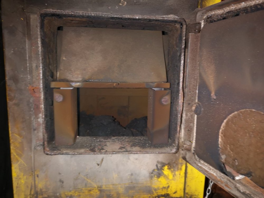

A ta przegroda to z jakiego materiału jest, szamot czy blacha ?
@janosh Poszedł spać więc ja napiszę że z cegły szamotki postawionej na kant 6cm.
Może wytrzyma jak nie będzie rozbijał spieków codziennie....
Niestety bedzie musial rozbijac jak nie przemiesza z jakims cienkim plomiennym - ale tego chyba niechce , bo znowu zacznie sie  problem z zapopielaniem palnika....
Na zdjęciu wygkąda jak z blachy, gładka bez żadnych fug i łączeń.

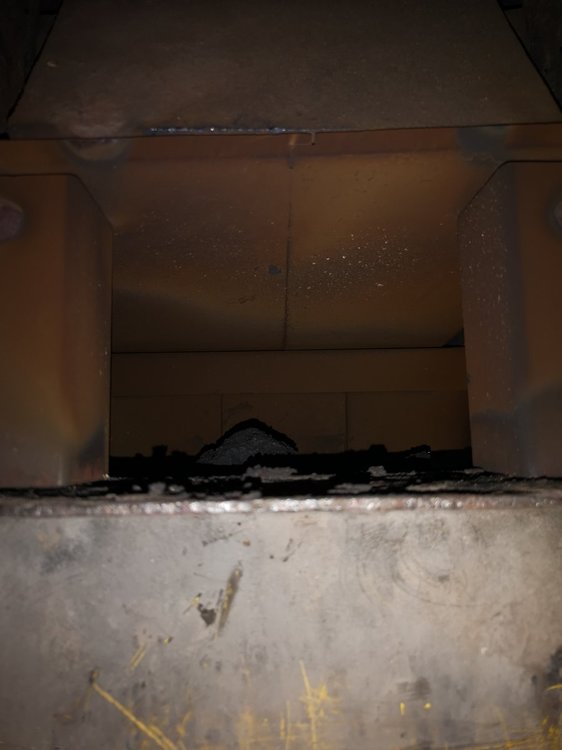

Na jednej z fotek widać przegrodę a na niej u dołu jaśniejszą plamę. Czy na taką wysokość jak ta plama sięga żar ? Bo u mnie kiedyś pokazywało to też jak wysoko po drugiej stronie przegrody sięga płomień. Jeżeli tak jest też u Ciebie, to jest trochę krótki, co może oznaczać, że zbyt dużo powietrza wpada za przegrodę spod rusztu. Oczywiście tylko gdybam, ale warto się temu przyjżeć. A co do zużycia węgla. Kilka dni takiego palenia i dom się wygrzeje i nawet po kilku godzinach niepalenia nie będzie gwałtownego spadku temperatury i zużycie paliwa też spadnie. Jeszcze trochę poulepszasz i gwarantuję, że do innego palenia już nigdy nie wrócisz...
Hmmm... Nie wiem co masz na myśli. Żar sięga w zależności ile go jest... Jak się spokojnie pali to płomienia w wyczystce nie widać, tylko kiedy się rozpędza to sięga do pierwszej półki. Jak wcześniej pisałem, któregoś dnia spróbuję wsunąć kawałek "trójkątnej" cegiełki za ścianę. Teraz ratuję się wpychaniem tam żaru, który i tak wysuwa się przy rusztowaniu bo ruszta przepychają od tyłu do przodu.
Skoro przy rozpalaniu płomień jest tak długi, to jest ok., Potem wiadomo, że z żaru będzie krótki. Pozostaje czyścić często ten szczątkowy wymiennik i pomyśleć o jakimś zawirowywaczu. A z szybrem nie eksperymentowałeś ? Przy tak słabym wymienniku myślę, że można go lekko przymykać, żeby trochę uspokoić spalanie.
