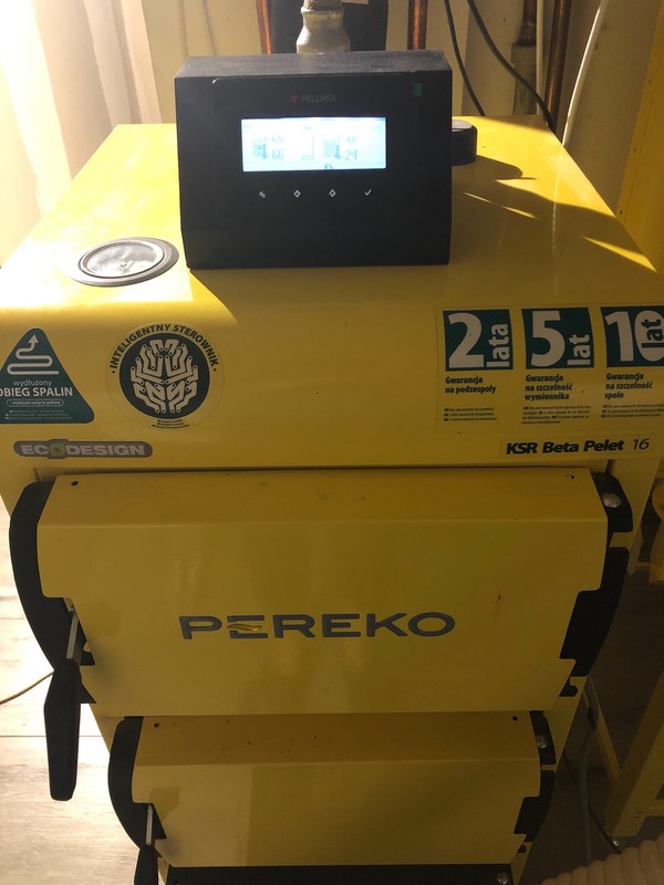

KSR BEta Pelet 16
Oczywiście, ze się pali, pompa pobiera pelet ale ciepło nie idzie na grzejniki

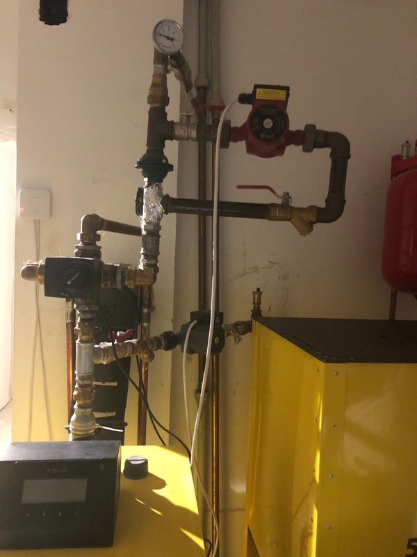

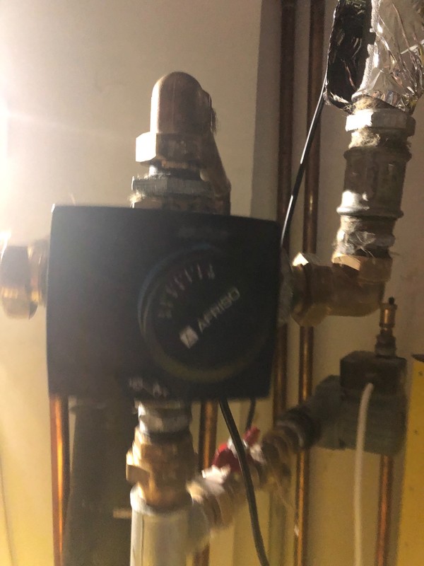

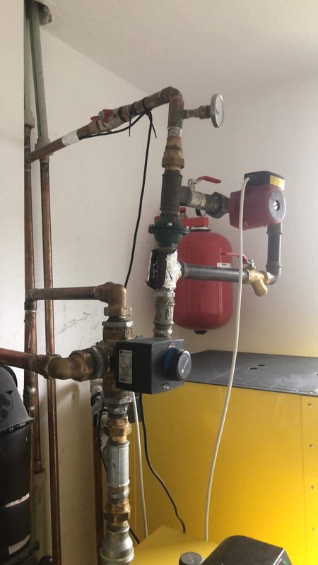

A jak jest zrobiona instalacja? Najlepiej daj zdjęcia. Może padły pompy.
Pompy chodzą,
wczoraj grzał
Zrób od przodu zdjęcie tego zaworu
https://uploads.tapatalk-cdn.com/20211102/8968fa10c33af1f2e26ab8195b49abe8.jpg
Wygląda na to,że to instalacja w układzie zamkniętym. Jak wcześniej działało i nagle przestało,to może instalacja się zapowietrzyła.
Sprawdzaj po kolei sterownik,siłownik,pompy. Czy wszystko jest prawidłowo podłączone,czy nic tam się nie poluzowało, wysunęło. Jeśli połączenia elektryczne są ok i wszystkie te elementy działają to szukaj problemu w samej instalacji. Może trzeba dopuścić wody do układu i go odpowietrzyć.
Trochę słabo tu widać, ale wygląda, że zawór jest otwarty na 10. U mnie byłoby to MAX na instalację. Zauważyłeś, czy on pracuje / rusza się?

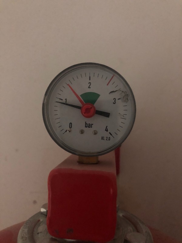

Jakie ciśnienie masz na manometrze?

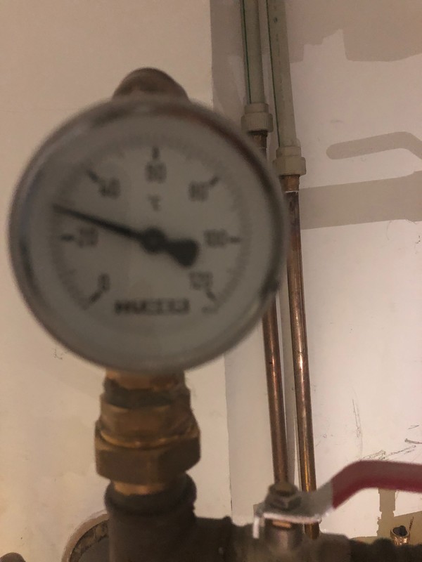

Czujnik pokazuje że na instalacje idzie 24 stopnie.

to jest termometr pokazuje temperaturę, manometr pokazuje ciśnienia w barach

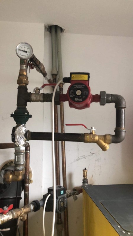

Napisałes ze cwu też zimna , ta pompa na trójniku poniżej zaworu 4d to do cwu tak?
Ona też pracuje? ,wyjście z kotła jest gorące? powrót do kotła ciepły?
Jest gdzieś trzecia pompa ?{kotłowa} .
Ciśnienie na manometrze,czyli koło tej czerwonej bańki,która wisi na ścianie jest taki zegar który pokazuje ciśnienie w instalacji. Sprawdź go jakie pokazuje ciśnienie.

Wyście z kotła jest gorące

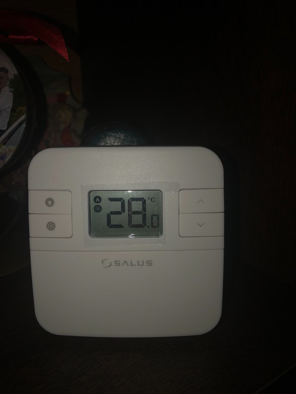

Taka jest ustawiona, próbuje ustawić na 20 ale on zawsze wraca do 27
Pokaż zdjęcie bo to wracanie mi się nie podoba.
Ile stopni pokazuje zwykły termometr?
Edytowane przez robert1991
To już mamy jakiś trop. 27 w domu i zawór 4 D otwarty na maksa. Masz włączone sterowanie pogodowe?
Godzinę temu, Rafal88 napisał:
 ale od wczoraj są zimne grzejniki
Jak na 28 st w chacie, to chyba mieszkacie w konserwie. Chata dobrze trzyma ciepło 👍
A po tak na marginesie : Ten silownik jest albo zamkniety na max albo otwarty na max. Weź go rozsprzeglij i przekręć pokrętło na połowę.
