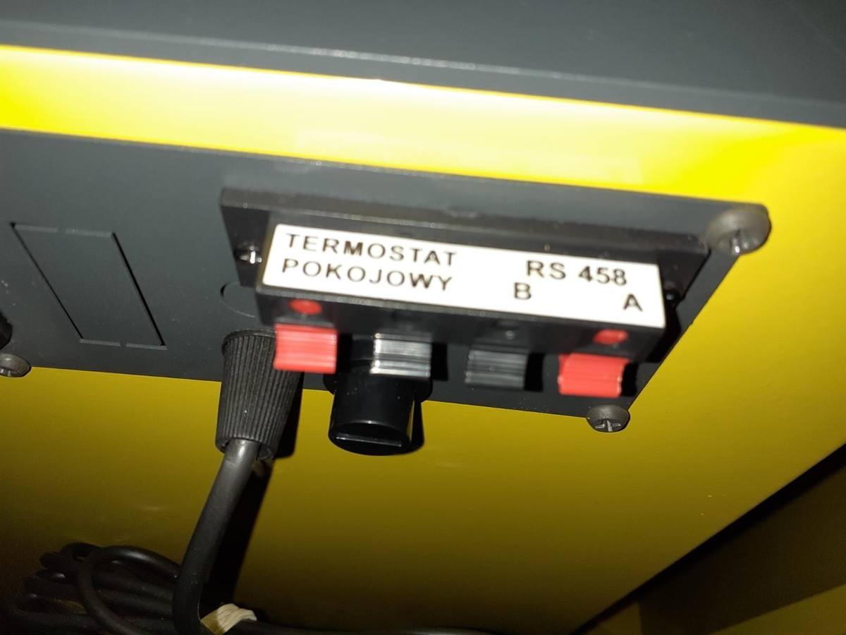

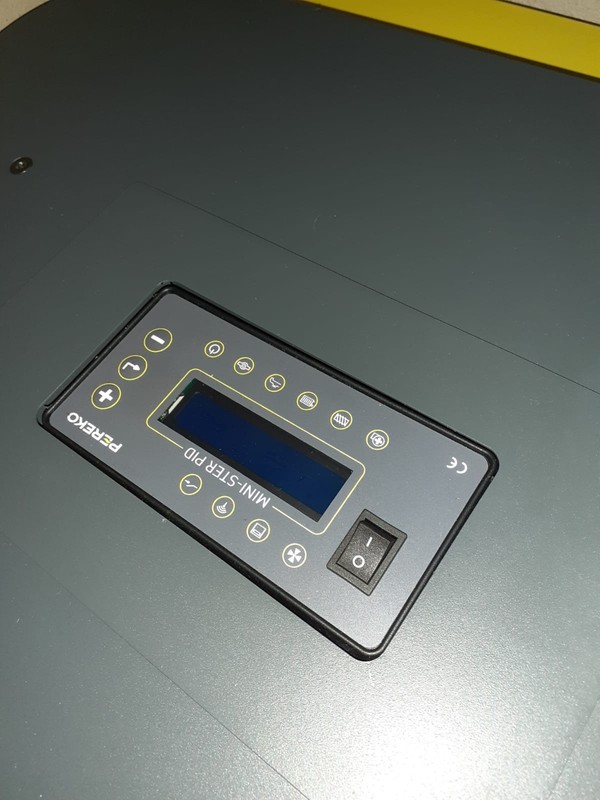

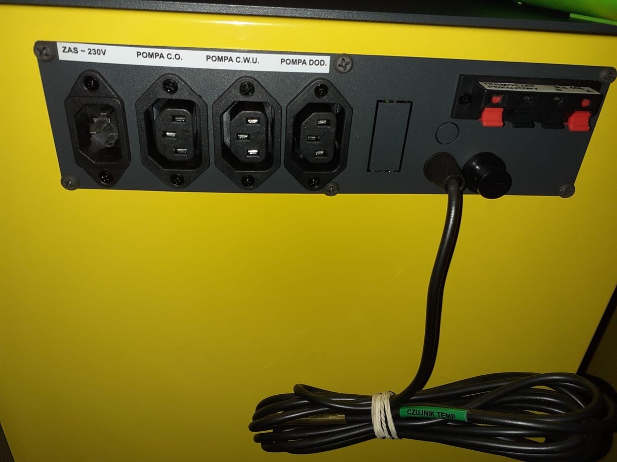

Jak ten kociołek podłączyć do sieci? Sterownik minister.
Dodano prefiks
Dobrze. Zatem rozumiem że SafeIt ma zaimportowane oprogramowanie i nie jest tylko konwerterem. Kolega będzie  niepocieszony.
W skład rozwiązania wchodzą:- Sterownik firmy Elektro-Miz (Mini-Ster PID, Mini-Ster PID Pelet, Argos PID, BlackSter PID, Argos PID COLOR)
- Urządzenie Safe IT-
Portal internetowy Nefele ( https://steruj.online )
Jak rozumiec ten zestaw?
Sterownik ma. Trzeba kolejny? Czy tylko konwerter? Czy Safe It jest sterownikiem?
Tu wystarczy kupić Safe IT, podłączyć do sterownika pod rs 458 A B. Safe IT trzeba zaprogramować na komputerze do domowego WiFi i zarejestrować na darmowej stronie sterujonline i tyle. Nie trzeba osobnego konwentera.
Czyli safeit to zwykły konwerter warty 150 zł?
Edytowane przez mikus39
Do konwertera za 150zl internet podłączysz na kablu, Safe IT jest na WiFi.
Safe IT jest dedykowany sterowników Technix, Elektro-Miz.
Tak samo do steruj online raczej nie podłączysz innego konwentera niż Safe IT.
Może i da się go podłączyć do sterownika ale będzie to bardziej skomplikowane,inaszej się go programuje i nie gwarantuje że będzie działać i może być to tylko odczyt a nie będzie można nic w sterowniku zmieniać.
Czy to jest to samo co Safe IT to już sam sobie na to pytanie odpowiedź.
