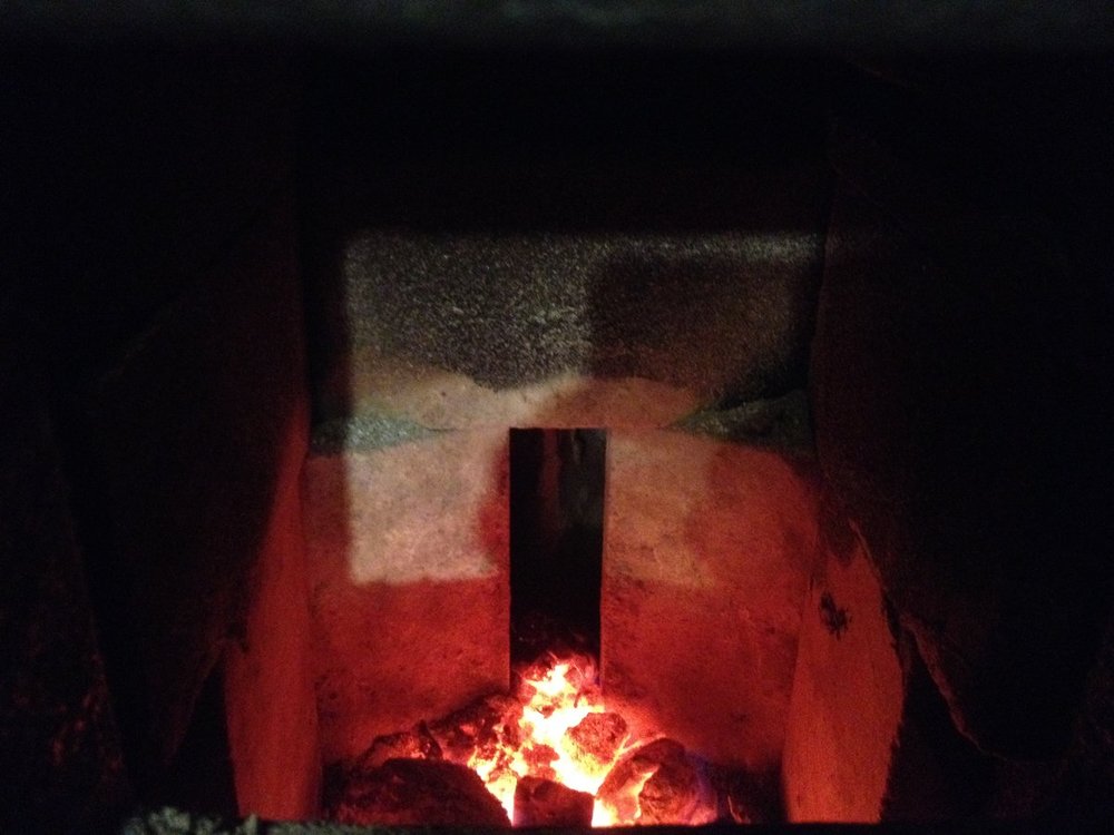

To jakieś cuda się dzieją, temp. w czopuchu 300* ? a na kotle 50*. Może te 300 to w kanale wymiennika bo gdyby była w czopuchu to na kotle po kilku godz by gotowało. U mnie przy 200* po kilku godz do 90* dochodzi, a wody jest ho ho.
Tak w czpuchu ponad 300*,kocioł ma bardzo mały wymiennik,poziomy kanał nawrotny i w komin,ciąg bardzo dobry.Blacha na ruszcie za przegrodą  poprawiła sytuację.
Za pierwszym razem to mało komu wyjdzie, każdy kocioł inny, każdy komin inny, każdy węgiel inny i jeszcze masa czynników, nikt raczej nie da instrukcji od A do Z jak ma być zrobione i po zrobieniu tego kocioł będzie chodził idealnie, szczególnie jak ktoś nie przerabiał IDENTYCZNEGO kotła, trzeba próbować. Najlepsza pora do tego jak nie jest za zimno wtedy można kombinować bez utraty komfortu cieplnego.

Niestety chyba niema, bo każdy kocioł górnego spalania jest inny, różnych producentów, zasada ta sama działania, jednak każdy ma inne wymiary, inny układ, przez to nie da się dać uniwersalnego przepisu tak dokładnego jak rozmiar palnika, który zależy tez od ciągu.
Zasada to :postawienie przegrody, zrobienie dziury na dole, zasłonięcie rusztu pod przegrodą i za nią, wyłożenie tego kanału za przegrodą szamotem(ile się da), doprowadzenia ewentyalnie pw (ale niekoniecznie) i tyle. Wymiary i różne kombinacje wielkości otworu (palnika) trzeba dostosować do swego kotła, komina itp. i próby,próby i próby. Ja po 3 latach przeróbek nadal coś kombinuję.
Przspis wyjściowy => zbuduj przegrodę. Przepal. Zobacz jakie efekty - jaki dym, czy dobrze grzeje, jak duża strata kominowa, czy da się sterować mocą, czy ładnie się wypala opał, czy nie zawiesza, itp. Wyciągaj wnioski i stosuj poprawki. Następne palenie. Jakie nastąpiły zmiany, czy były efekty przeróbek, itd. Nie takiego przepisu większość oczekuje. Ale przy kotle, którego nikt wcześniej nie przerabiał inaczej się nie da. A przecież ten sam kocioł może stać w kompletnie różnych domach, przy innych kominach i instalacjach.

Jest na forum temat o ds mpm, setki stron i opisu kotła , i można się wzorować na jego wymiarach. To jest fabryczny kocioł ds, zaprojektowany przez fachowców (może i przy pomocy forum) i wszystko jest jak na dłoni.
 W podobnych do tego tematach wielokrotnie pisałem, że początkujacy powinni robić otwór na wyrost, z zapasem. Żeby nie zaduszyć się dymem odbijającym na kotłownię i na początek wykluczyć problemy z brakiem ciągu ( zimnymi spalinami). Po oswojeniu - otwór (palnik) można stopniowo zmniejszać. Podobnie z powierzchnią paleniska. Przy nauce pływania nie skaczemy od razu do głębokiej wody...
Na stronie nr 2 tego tematu dałem link do podobnego tematu było tam dużo opisane z fotkami kilka razy pisałem o palniku prostym pionowa szczelina sprawdzał się na węglu koksującym typ 34,2 .Zdjęcia są tam też z mojego pierwszego palnika jak pisze SONY23 też zaczynałem od dużego otworu i potem schodziłem do coraz mniejszego tak żeby kocioł mniej więcej palił czysto , stabilnie i nie brakowało mu mocy.Trzeba pamiętać że Dikij Petia budował palniki na małe moce i ktoś kto ma duży odbiór ciepła musi o tym pamiętać .Każdy musi się zastanowić policzyć ile potrzebuje kg węgla na dobę do ogrzania swojego domu i wg tego dobrać palnik np Dikij Petia chyba spalał 12 kg na dobę  miał małą komorę zasypowa, a tu piszecie o sporo większych dawkach węglowych  więc  porywanie się na taki mały palnik i zasypanie go np 50 kg węgla mija się z celem .Proponuje po raz kolejny wypróbować palnik z szczeliną pionową szeroką na dwa palce i wysoką na długość szamotki 230 mm powinny zniknąć problemy z wieszaniem opału koksującym węglem zadymianiem kotłowni przy załadunku węgla.Dwie foty jeden to palnik szczelinowy pionowy drugi  to prosty palnik z pochyloną szamotką od takiej dużej japy startowałem  którą zmniejszałem stopniowo jak na trzecim foto.Potem dopiero budowałem palniki bardziej zaawansowane jak już  wiedziałem czego mniej więcej potrzebuję.

Bardzo ładne ogarki. Najbardziej podoba mi się czarnobiała dziura i jej trzy pomniejsze bliźniacze dziurki.
Jakby zmniejszyć nieco wszystko to byłaby nirwana ....
