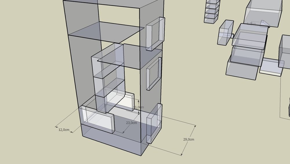

I jeszcze na dniach pouszczelniam wszystkie drzwiczki. Kupiłem sznur i wajhe do rusztowania. Zasypowe mam zmasakrowane bo wcześniej jak mi radzono przy paleniu od góry wydłubałem trochę uszczelki na dole a potem jeszcze wyrżnąłem flexem rozetkę coby puszka po browarze weszła.... :) Na razie zapchane mam toto wełną ale wstawię "zaślepkę", upcham wełny z tyłu na "ament". Pewnie skleja się węgiel przez te nieszczelności w zasypowych.
Wyszło takie cuś... :
Edytowane przez janosh
Możesz dokładać praktycznie kiedy chcesz, oprócz sytuacji kiedy jest właśnie tak mało żaru, że nie jest w stanie podgrzać dokładki do temp. zapłonu.
Jeżeli w kotle masz tak jak na rysunku, to nóżki niepotrzebnie wystają do komory zasypowej. Chyba, że kiedyś będziesz chciał np. zmniejszyć powierzchnię rusztu przed palnikiem, to wtedy możesz tak to właśnie ciągnąć po bokach.
Miałem zostawić tylko 3 cm żeby w razie co dołożyć z przodu cegiełkę jak Fireflame pisał ale potem już nie chciałem ciąć i w razie co dołożę do nich cegły żeby stabilne to było bardziej.
Te nóżki są bardzo przydatne bo można na nich dostawić cienką szamotkę, nawet przeciętą wzdłuż na pół,
i regulować w ten sposób skład palnej mieszanki gazów. Bez szamotki - bogata, z szamotką - uboższa.
Tylko palnik nieco wyższy jak napisałem w poprzednim poście.

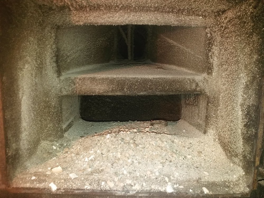

Kilka fotek. Tak jak drzwiczki wyglądała wczesniej wyczystka. Popiołu sporo bo rusztowalem chwile wczesniej. Moze tylka nie urywa ale ja juz tak moge mieć... :)
@janosh
No nie urywa:)
A napisz jak ze spalaniem.
Tak to wygląda, standard. U mnie identycznie. Za mało opału. Choć z pół zasypu conajmniej. Jak śpisz to nie dosypuj, ale w ciągu dnia dosupuj co parę godzin na max. Jak już bezpiecznie można otworzyć bo się skoksowało. No i już ładnie smoła cegiełki umocowała. Norma. :) Im rzadziej rusztujesz tym czyściej w wymienniku, mniej popiołu.
No ale co tu chcieć więcej, jak w wymienniku głównie popiół bo cug że aż świnie wciąga do rynny jak w Wąchocku :)

Gdyby wymiennik był pionowy to by się z niego popiół osypywał w dół, i byłoby czyściej.
Trzeba jeszcze aby węgiel był niskopopiołowy. Grunt że nie ma sadzy jak widać, a skoro tak to i z komina też pewnie nie dymi i nie trzeba rozpalać co paręnaście godzin mozolnie.
Czy to mało, takim tanim kosztem ?
