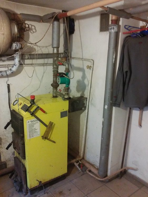

Kocioł 18 kw prawdopodobnie ksw alfa z 2004 r. Goły. Tylko miarkownik. Jak najprosciej przerobic na ds?
Wym. ruszt: 29x42 (szer x gl). Wys do półki 46 cm. Między półką a tylną scianą 17 cm. Wszystko tak mniej-więcej. Mierzylem na rozpalonym...
Nie wiem czy to sie tak da policzyc zeby zrobic max 10 kw. Dom 100 m2. Rysunków na telefonie nie wyrzeżbie. Jutro moge Wam dorysowac.

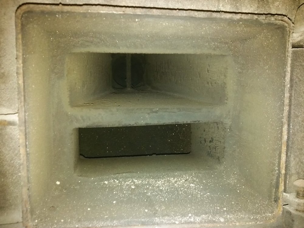

Daj jeszcze zdjęcie komory zasypowej.
Jeżeli komora zasypowa po modyfikacji zmniejszy się do głębokości około 20cm to na moje będzie około 9-10kW

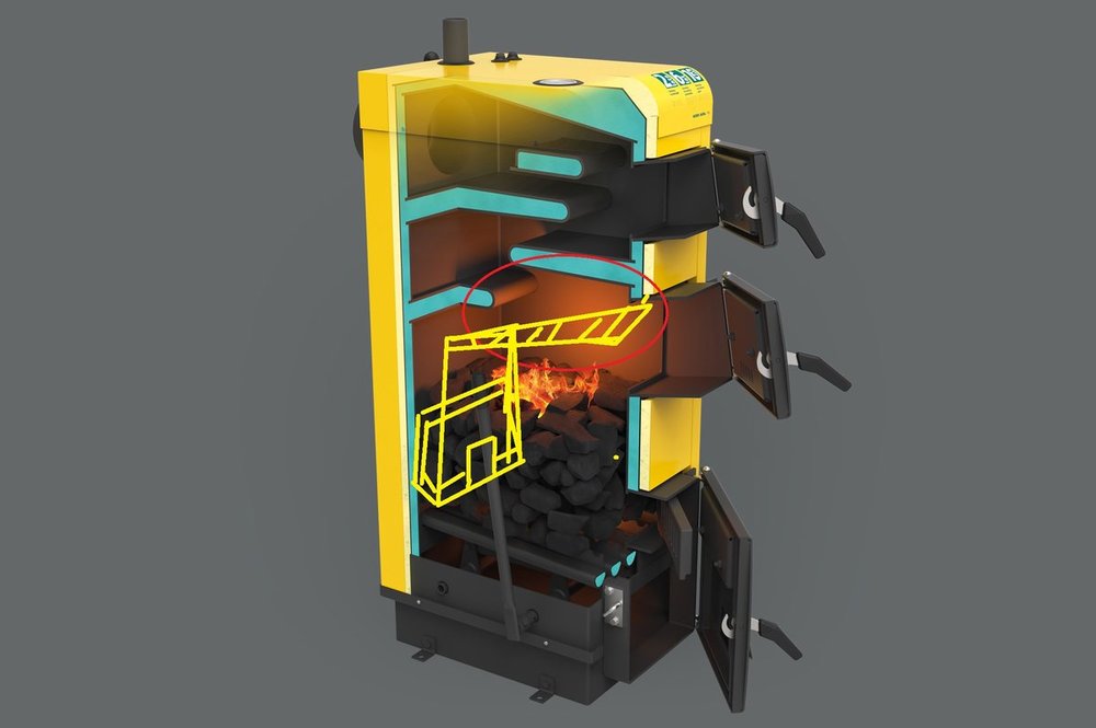

Jezeli przekrój twojego pieca wyglada tak - to można by zastosować taki palnik.  Tylko problem sie rodzi z tą czescią którą zaznaczyłem na czerwono- cieżko to bedzie uszczelnić + warto aby ta cześć była wyjmowana/odsuwana na jakimś zawiasie w celu czyszczenia wymiennika. Może być cieżko.
Ja bym tego nie przerabiał, nie uda się a jeśli nawet to gra nie warta świeczki.

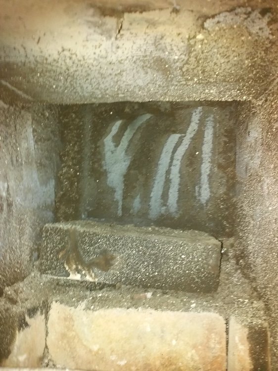

Tak wlasnie chodi chyba o przegrode od rus tu do półki. I pewnie cos za nią. Jakaś dziura przy ruszczie do rozoalania. Jakies pewnie boczki z cegiel za nią. Jakieejs szerokosci szelina pomiędzy sciana kotla a ceglami. A przeciwwagi juz niema. Zdjecie z wiosny jak na forum o podlacenie cwu pytalem.

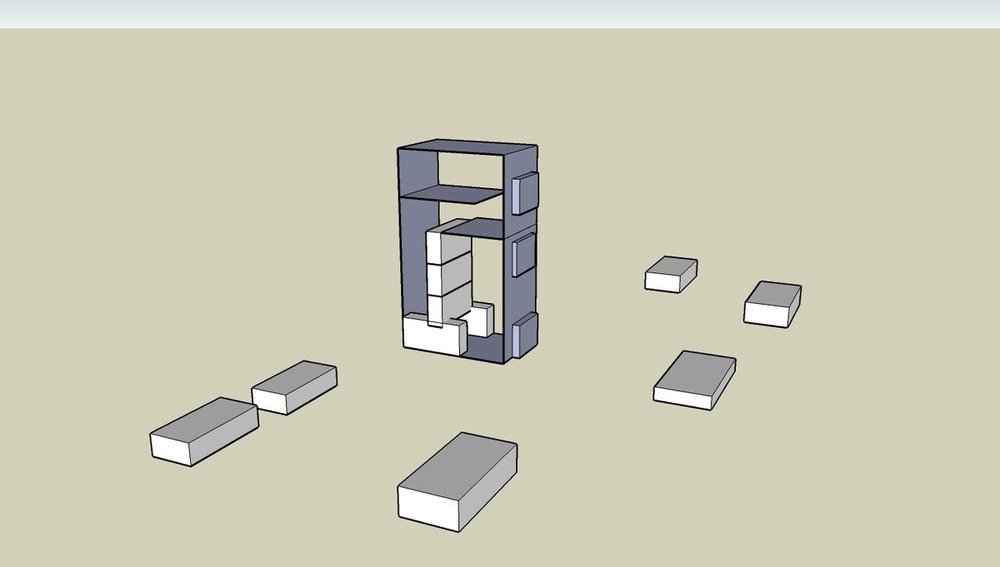

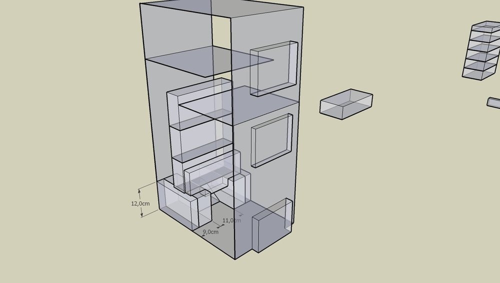

Cos w ten desen układ wymiennika

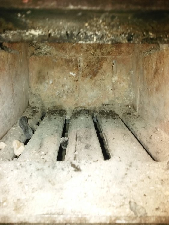

Mam tez ruchome ruszta i chcialbym je uruchomić tzn przydalo by sie to do odpopielania chyba. Teraz musze haczykiem wygrzebywac

Wrzuć najlepiej foto jak komora zasypowa wygląda, bo trzeba też to jakoś zamocować.

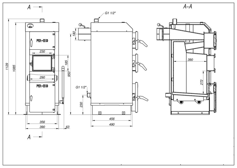

Dostałem od producenta schemat. Troszkę mi te wymiary nie pasują o kilka cm. W wolnej chwili narysuję jak ja widzę tę przeróbkę.

Zacznę,chociaż mało się znam bo zgłebiam temat-może chociaż trochę temat ruszy.
Na ruszt bym położył cegłę na płasko wzdłuż rusztu na głebokość 24cm (na szerokość wyjdzie 2 cegły i trochę) i na krańcach na to cegły na boku,czyli wysokość 12cm (teraz tak masz) do samego poziomego wymiennika-wyjdzie prawie w połowie kotla.
Odstęp od ściany szamotowej do ściany tylnej kotła 17.5cm,czyli akurat równo z końcem poziomego wymiennika.
Wymiary komory po modyfikacji to 29×18
Jeżeli nadal za dużo to możesz do ścianki dokleić płytki 3cm

Cały ruszt ma być zakryty z tyłu-niestety tracisz ruchomy odpopielacz
O wymiary otworu pytaj kolegów.
Jesteś pewien że zakryty ruszt...? Coś się chłopaki o to wcześniej gdzieś "kłócili"...
Tak,sporo przeróbek ma właśnie zakryty ruszt.

Tak ja narysowałeś bym to zrobił, wszystko z pełnych cegieł, czyli tych 64x114x230, tak aby między tylną ścianką a dobudowaną było wąsko, u mnie do tego sprawdza się taki palnik http://czysteogrzewanie.pl/technika/drobne-usprawnienia-kotlow/
możesz coś pokombinować z palnikiem eko wery, albo palnik pierwszej generacji MPM tutaj to już trzeba eksperymentować bo u każdego coś innego się sprawdza.

Jaka odległość między ścianą kotła a dobudowaną? jaki wymiar otworu z przodu?

Tylko pamiętaj, że sośnica będzie Ci się zapewne spiekać, więc będziesz musiał i tak chodzić i ją rozbijać bo będzie wisieć w powietrzu.
Odległości między ściankami, u mnie w moim są gdzieś około 8 cm i wydaje się ok, chociaż ręki uciąć sobie nie dam a co do wymiaru z przodu, to trzeba poeksperymentować, bo to też od ciągu zależy, zacznij od około 50cm2 i bardziej szeroki niż długi, u mnie on jest w prostokącie i też się sprawdza.

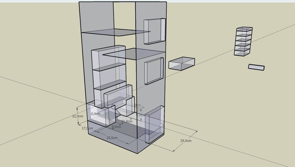

cuś takiego?
Ten palnik jest w popielniku czy tylko tak Ci się narysowało?
popielnika brak na powyższym rysunku. Podstawą były już ruszta. Poprawiłem:
Edytowane przez janosh
