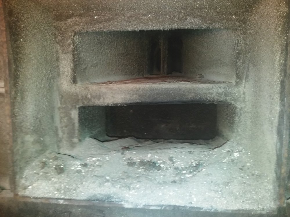

Na pamiątkę dzisiejsze zdjecie wyczystki:
A jaki miałeś wlot za tą ściankę oraz jaka duża była komora zasypowa?
Kolego Janosh i ja jutro też demontuje przegrodę,słabo to działa.U mnie przegroda z płyty 5cm,odsunięta dołem na 8cm od pleców.Ruszt za przegrodą goły.Dziś położyłem blachę na nim,(zostaje tylko pogrzebacz ale dziś jakoś przetrzymam)Jedyny plus to mniej sadzy na wymienniku.Ścianka na dole nagrzewa się do czerwoności. Spaliny ponad 300 stopni w komin(Termometr do 300* zamyka skalę)
Za mała szczelina do węgla masz palnik do drewna.
Według mnie żadna rewelacja.

Cichy jaja se robisz..? :) zero sadzy tylko czysty popiół. Moze zdjecie tego nie oddaje.
Od ściany do pleców 8 cm bylo kanału. Otwór palnika 16x9. Tam wsunięta cegła ścięta w trójkąt jak u petii tylko baz tej cegiełki z półokręgiem
Komora zasypowa na 10 kg. 20x29x26 chba gl x szer x wys
